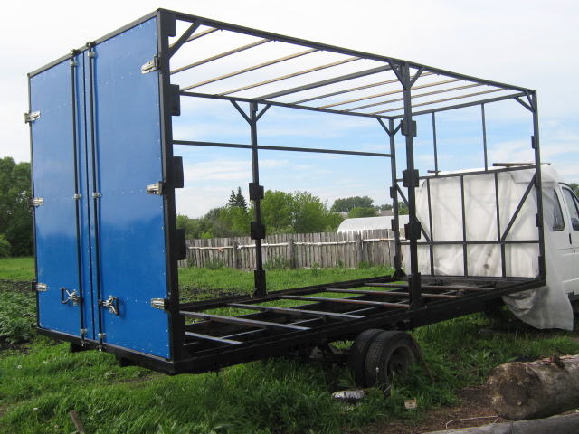

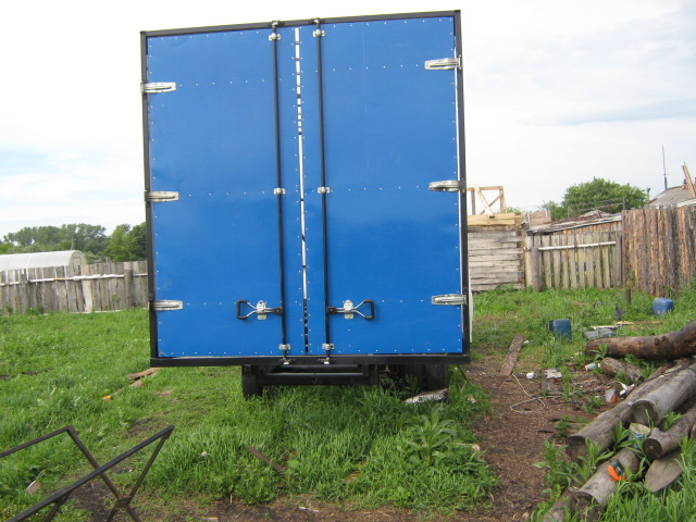

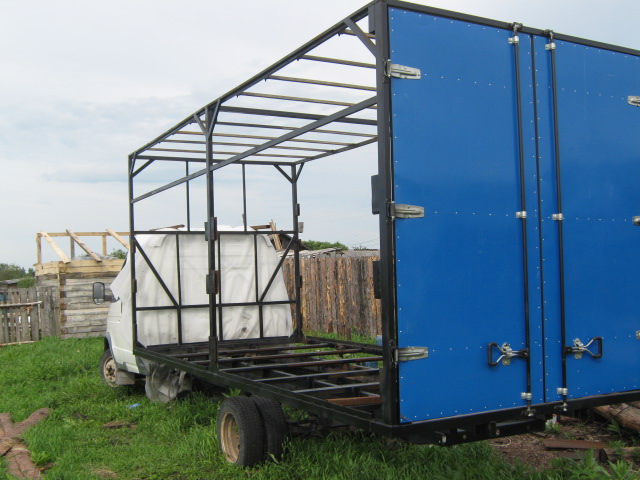

увар 37 Опубликовано 20 июня, 2017 А я приклепал железо на ворота люминивыемы заклёпками. Не видел у нас других. Несколько лет наверно должны продержаться.Вот так вот получилось. 1 Поделиться сообщением Ссылка на сообщение Поделиться на другие сайты
Kostan152 2 Опубликовано 20 июня, 2017 Вот так вот получилось.Красота, пока всё новое. У меня может ворота поменьше, но заклепок никаких нет снаружи. Тоже бы ворота заменить. А в какую цену такое железо у вас? Поделиться сообщением Ссылка на сообщение Поделиться на другие сайты
увар 37 Опубликовано 20 июня, 2017 Красота, пока всё новое. У меня может ворота поменьше, но заклепок никаких нет снаружи. Тоже бы ворота заменить. А в какую цену такое железо у вас?Отрезали по размеру в жестяночной конторе 1560 рэ. за оба листа.. 2,2 на 1,03 метра лист. Не придумал, как незаметно приклепать, да оно нормально смотрится. Поделиться сообщением Ссылка на сообщение Поделиться на другие сайты

увар 37 Опубликовано 21 июня, 2017 на шовный герметик надо было приклеитьНе знал о таком способе. Железо гремит, когда качаешь-ударяешь по машине. Надо будет фанеру прикрутить и вот наверно герметиком там промазать. Может греметь не так станет. Поделиться сообщением Ссылка на сообщение Поделиться на другие сайты
увар 37 Опубликовано 21 июня, 2017 Так продаются китайские клёпальники за 200-300р, и к ним заклепки в пакетах, и медь и люмень, и нерж, и чернуха. Разный диаметр и длина. Причем для скрытого клепания. Я себе такой купил, когда на Гранд- сценике порваный локер чинил- дырку сверлишь, суешь заклепку, нажал, чик и готово. Даже с обратной стороны доступ не нужен.Так это понятно, что клёпальник. Лет 20 как ими клепаю. А вот заклёпки у нас только люминивые в продаже, ни разу других не видел. Хотя есть конечно в крупных городах и сам клепал фуру, когда ДАФ 95 был. Большущие такие заклёпки стальные бывают, там и клёпальник могучий надо. Поделиться сообщением Ссылка на сообщение Поделиться на другие сайты
