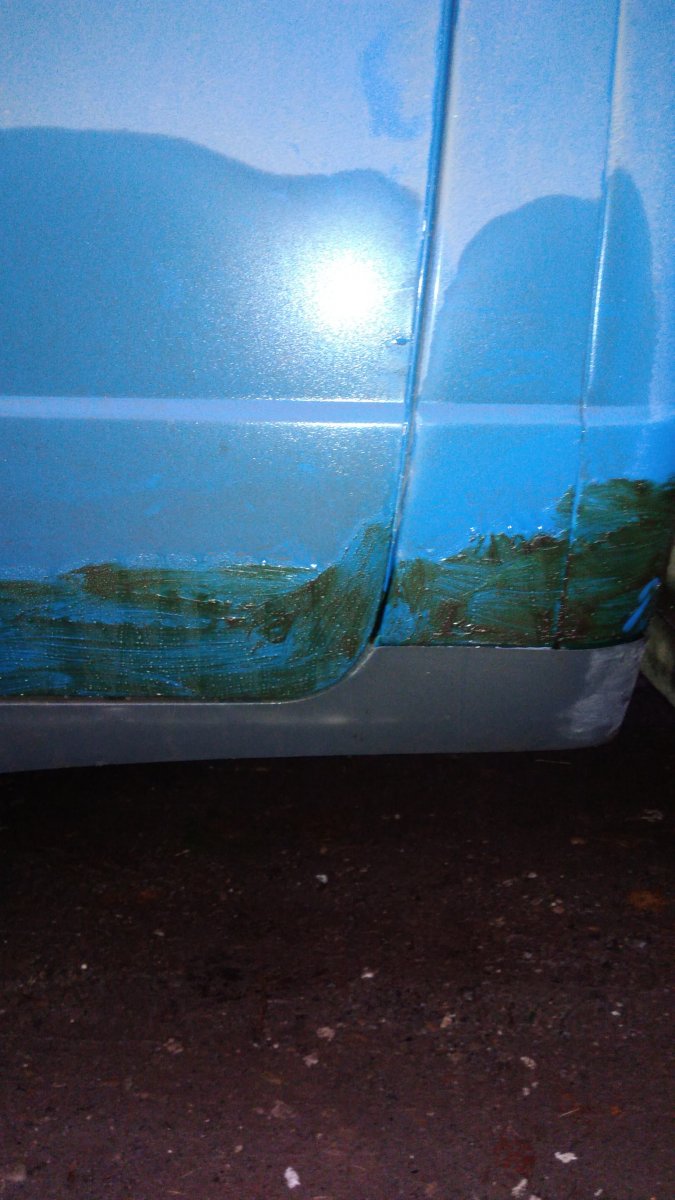

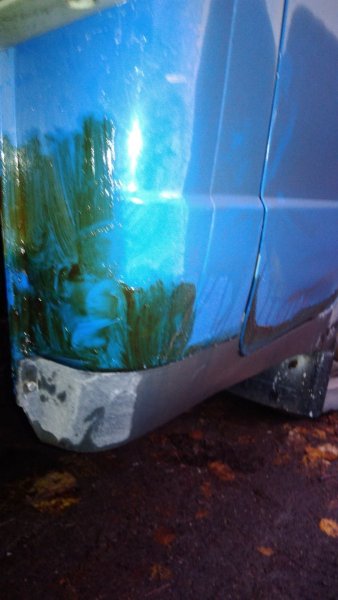

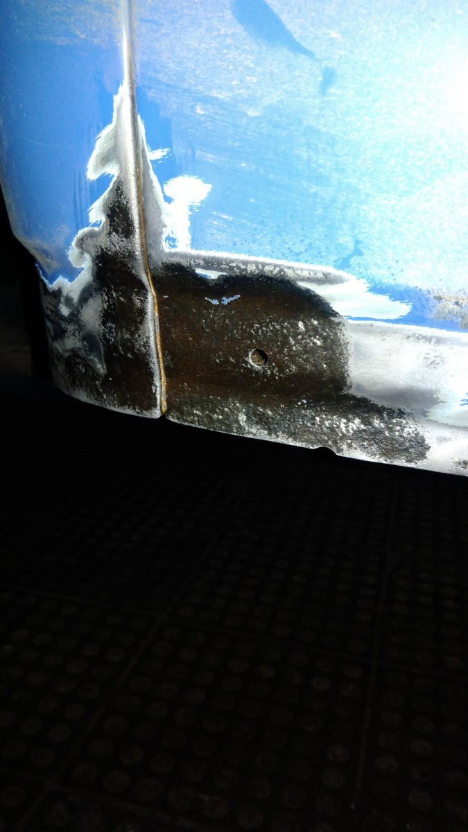

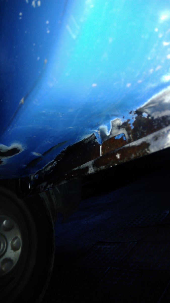

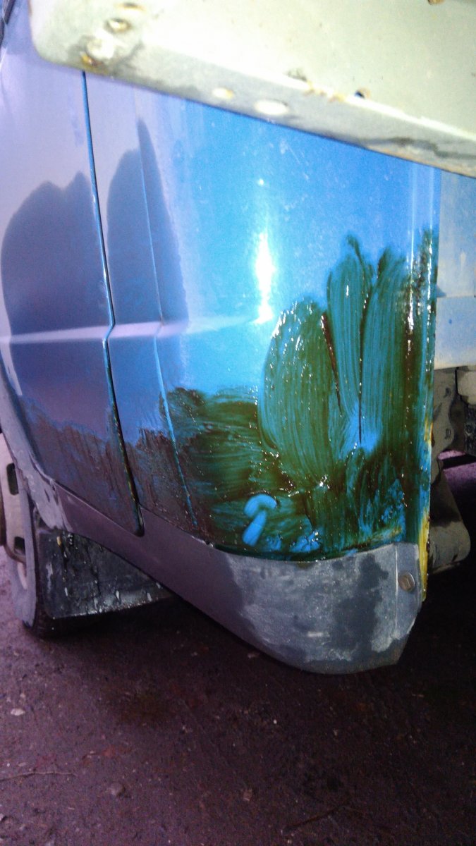

вилли 987 Опубликовано 23 октября, 2021 Продолжаем бороться с ржавчиной уже на свежекупленной машинке Первый день зачистил и раза на 3 преобразователем обработал Завтра будет кислотный грунт,после того как смою водой с содой)))Я начитался)) После кислотного грунта будет акриловый грунт,затем эмаль.В крнце растопленное пушсало во все щели внутри и снаружи. 3 Поделиться сообщением Ссылка на сообщение Поделиться на другие сайты
СлавянСПБ 11 Опубликовано 23 октября, 2021 (изменено) 35 минут назад, вилли сказал: Продолжаем бороться с ржавчиной уже на свежекупленной машинке Я поменял накладки и кувшин дверей, а так же юбку фермера. Посчитал что бороться со ржавчиной лучше с нуля. Не хочу ничего плохого сказать про кислотный грунт, но после высыхания от вибрации и тп и тд пленка краски (незаметно) трескается и начинают расти жуки, так что это вопрос времени. Изменено 23 октября, 2021 пользователем СлавянСПБ Поделиться сообщением Ссылка на сообщение Поделиться на другие сайты

GoldeN 605 Опубликовано 23 октября, 2021 1 час назад, вилли сказал: Продолжаем бороться с ржавчиной уже на свежекупленной машинке Первый день зачистил и раза на 3 преобразователем обработал Завтра будет кислотный грунт,после того как смою водой с содой)))Я начитался)) После кислотного грунта будет акриловый грунт,затем эмаль.В крнце растопленное пушсало во все щели внутри и снаружи. Как по мне с дверями если на сквозняк уже погнили то только менять нижнюю накладку (а лучше всю) и кувшин, тоже самое и со всякими боковинами и арками, оно гниет все снутри наружу и там уже достаточно серьезные наслоения ржи которые без разбора не чем не выбить, в завальцовке на двери, в углах в узких местах с грязью.Чтоб подольше гнило, тогда снимать все обшивы вымывать каршером грязь всю из всех пустот обшивы боковины арки, чистить наружку с кислотником красить, потом нутрянку только заливать пуш салом с маслом намешенным как сметана по консистенции. Но это все так себе помогает, на первой старушке каждый год все перешпаклевывалось и красилось пока двери не заменил ))) Поделиться сообщением Ссылка на сообщение Поделиться на другие сайты

вилли 987 Опубликовано 24 октября, 2021 15 часов назад, СлавянСПБ сказал: Я поменял накладки и кувшин дверей, а так же юбку фермера. Посчитал что бороться со ржавчиной лучше с нуля. Не хочу ничего плохого сказать про кислотный грунт, но после высыхания от вибрации и тп и тд пленка краски (незаметно) трескается и начинают расти жуки, так что это вопрос времени. Да,как то по кислотному грунту акриловый акриловый не очень ложиться,трещины какие то в местах изгиба(( Поделиться сообщением Ссылка на сообщение Поделиться на другие сайты
СлавянСПБ 11 Опубликовано 24 октября, 2021 11 минут назад, вилли сказал: Да,как то по кислотному грунту акриловый акриловый не очень ложиться,трещины какие то в местах изгиба(( Я не пользовался кислотным грунтом, но вряд ли он крепче эмали, а поскольку после высахания это одно целое, то треснет вместе с ней, если ему есть чему трескаться. Пишут что эпоксидный крепче эмали, но насколько этому можно верить.. Поделиться сообщением Ссылка на сообщение Поделиться на другие сайты
