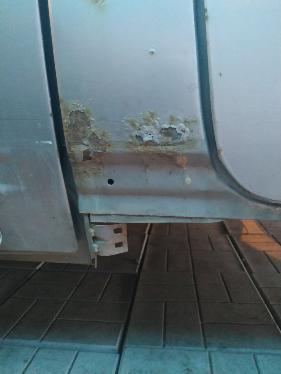

Денис22 452 Опубликовано 26 июля, 2022 Вот пара таких мест на юбке кузова. Если я их зачищу до металла, обработаю эпоксидным грунтом из баллона и покрашу акрилом в похожий цвет, то до весны дотянет? Просто хочу процесс коррозии остановить. Поделиться сообщением Ссылка на сообщение Поделиться на другие сайты

PanDiman 1 905 Опубликовано 26 июля, 2022 1 минуту назад, Денис22 сказал: Вот пара таких мест на юбке кузова. Если я их зачищу до металла, обработаю эпоксидным грунтом из баллона и покрашу акрилом в похожий цвет, то до весны дотянет? Просто хочу процесс коррозии остановить. преобразователем ржавчины еще пройти надо, лучше желеобразным типа https://www.ozon.ru/product/pasta-antikorrozionnaya-udalitel-rzhavchiny-kpps-166699810/?sh=l7ZSYfRdGw 1 Поделиться сообщением Ссылка на сообщение Поделиться на другие сайты
Alex030569 7 046 Опубликовано 26 июля, 2022 27 минут назад, Денис22 сказал: хочу процесс коррозии остановить. Если пошли грибы,то ни чем уже не остановить. А ещё есть такой момент,пока пытаешься остановить в одном месте,они появляются в другом и так до бесконечности.В результате ржа всегда побеждает. 2 Поделиться сообщением Ссылка на сообщение Поделиться на другие сайты

Денис22 452 Опубликовано 27 июля, 2022 9 часов назад, Crady сказал: база мл 1000 или мл 1001,цвет мешают на самом заводе.красить можешь любой.база +лак Т.е. лак я заматую и крашу. А где ремонтные пятна, я правильно понимаю, что если на эту базу положить эпоксидный или акриловый грунт, то всё будет нормально? 9 часов назад, Alex030569 сказал: А ещё есть такой момент,пока пытаешься остановить в одном месте,они появляются в другом Вновь появившиеся весной при покраске кузова тоже отремонтирую. Вот это место, которое на фото, появилось два года назад. Покраске 18 лет. @PanDiman Картинка. прям ностальгией пахнуло. 8 часов назад, GoldeN сказал: База и акрил лак. Не понял месседж. А подскажите пожалуйста по последнему сообщению вот здесь Поделиться сообщением Ссылка на сообщение Поделиться на другие сайты
