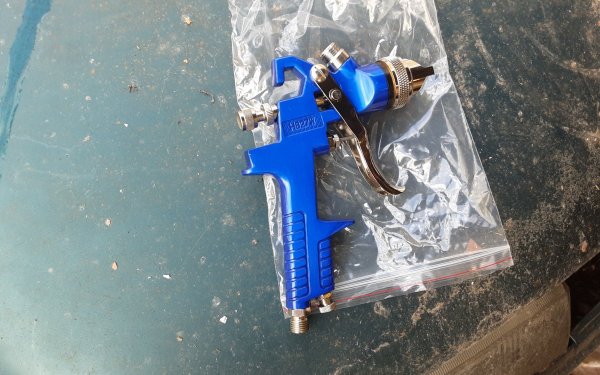

Добрейшего всем вечера ! Вопрос такой , стоит ли обдирать всю кабину перед покреской или же только зачистить рыжики ? Данную  кабину уже кресили не раз и слой краски большой и имеются следы подтеков . Второй вопрос о выборе пистолета ! В магазине разброс цен от 800 руб до 70 000 ! Какой мне выбрать , если учесть что красить газель а не крузак и навыки мои в покраске на не очень высоком  уровне  ?
Татарин
@Bankir Сопло 1,4-1,5мм. Регулировка добавочного воздуха,регулировка подачи воздуха на краскопульте.
Возможно твой вариант.https://spb.vseinstrumenti.ru/product/kraskoraspylitel-gigant-sp-180-982294/Посмотри ещё видосики по ширине факела.Я что-то  уже не помню сколько он по максимуму выдаёт.

GoldeN
1 час назад, Bankir сказал:
Спасибо , посмотрю  обязательно
китайский H-827 такими крашу с дюзой 1.3 они там тоже по цене от рубля до 3х, рубля за 2 будет норм наверно. Живучие самому старому который есть уже лет 12 под грунт пользую. до сих пор если отмыть можно и покрасить им.
Bankir
13 минут назад, GoldeN сказал:

Это я не себе , друг попросил кабину обноврть ! Я ему сказал что пистолет уже лет 10 в руках не держал ! Короче ободрал я вс ю кабину болгаркой ! Купил пистолет за 2 500 Н 827 .  Сегодня кончился дождик и хочу заняться дверями , тоже обдеру до металла и загрунтую .

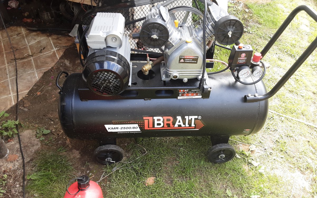

Заодно и компрессор новый испробую

Ну вот такими пуликами и крашу, не че там шлифовать не надо факел проверь для начала. Все там более менее сносно сделано.
Bankir
53 минуты назад, GoldeN сказал:
Купил по твоему совету ! Сегодня подготовил дверки , завтра уже испытаю !

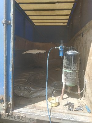

aleks2
@Bankir давно хотел посчитать объем рессивера у компрессора.ну не верилось ,что 50л ! И точно 35!
Bankir
55 минут назад, GoldeN сказал:
Кстати , как его правильно настроить ?
Только что, aleks2 сказал:
Везде обман ! У меня по паспорту качает 450 л.м. на деле дай Бог 400 ! А рессивер по любому 5адо ставить дополнительный , пускай он стоит отдельно и когда нужно воткнул быстросъем и все !
aleks2
@Bankir 400 сильно сказано) дв 2,2 кВт 220в .
Вот бытовой пропановский баллон реально 50 л вышло.
Vovka31
У меня компрессор Denzel типа 400 литров в минуту и ресивер 50л. Так вот пропановский баллон который сделал как доп ресивер. видно что больше компрессорного и прилично. Как то Китайцы по своему считают видимо. При покраске заднего бампера,  даже с ресивером компрессор все равно пару тройку раз включается. Без ресивера наверно и не покрасить нормально, давление сильно будет проседать. Хотя в принципе на краскопульте все равно давление понижаю до 2 атм, как рекомендует производитель.
