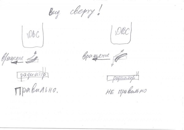

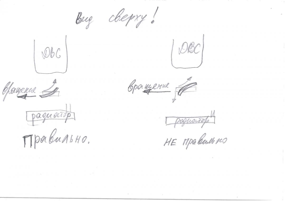

ZAN57
По низам, из под двигателя может дуть на ноги и при правильной крыльчатке, просто поток воздуха отражаясь от ДВС уходит вниз и вперед. Главное- на пропеллере выпуклости изгиба лопастей должны быть обращены к радиатору, вогнутости к ДВС. При этом переднее ребро атаки лопасти должно быть ближе к радиатору, заднее к ДВС. Если лопасть вращается выпуклостью к ДВС, вогнутостью к радиатору- будет как раз дуть в обе стороны и сильно, эффективность падает.
Газелист748
Я его и так ставил и переворачивал,ни чего особо ни меняется.
ZAN57
оно на первый взгляд и не сильно меняется... На рисунке крыльчатка для вращения против часовой, у меня 2011г так. На фото- лопасти не правильно.крыльчатка.jpg
Пробовал как на фото- охлаждается хуже. Оно и понятно- работает только фронт лопасти, и то давит на воздух, раздавливая его в обе стороны. На заводе мычат, толком не ответили
На левом рисунке ребро атаки лопасти режет воздух, не прессуя его, и потом уже разгоняет по эвольвенте, выбрасывает на ДВС. На правом рисунке воздух прессуется почти перпендикулярным воздуху ребром атаки, шумит, раздавливает воздух в стороны. И работает только передняя половина лопасти, тк вторая половина почти паралельна направлению вращения, на воздух уже почти не давит. Дома экспериментировал, когда засомневался разными ответами. Просто домашний вентилятор, сделал простейший анемометр из проволочной рамки с наклеенной на неё бумагой, по верху рамки проволока- ось на опорах. От первого варианта рамка отклонялась на 30-40% сильнее
Изменено пользователем ZAN57
