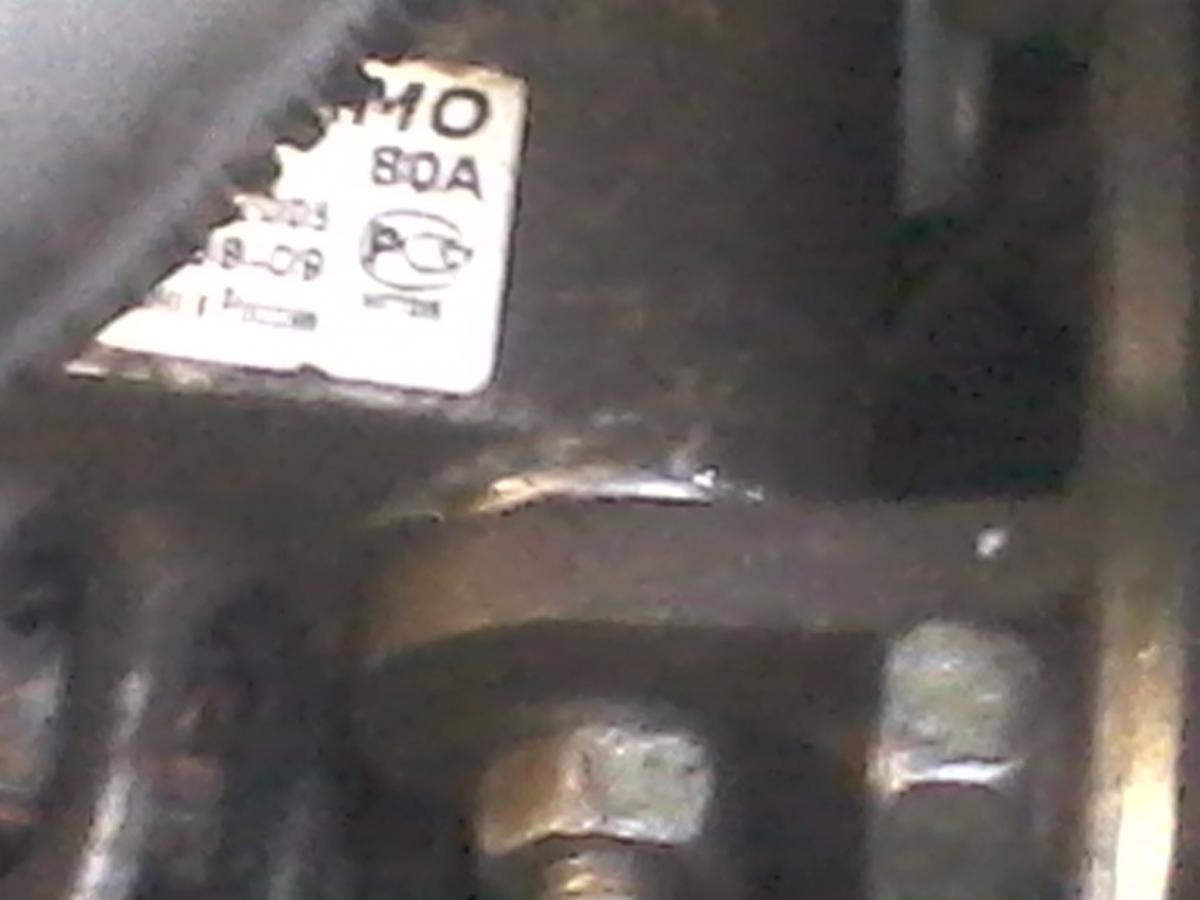

Денис Васильевич К 0 Опубликовано 26 февраля, 2015 Двигатель 406 с гидроусилителем. Старый ремень потрескался и разлохматился со стороны радиатора. Купил новый длиной 1413. Поставил. Завёл. Слезает на одну дорожку. Переставлял два раза - не помогло. Плюнул, оставив всё как есть. Наутро поехал - что-то повизгивает иногда. Через три-четыре часа поездки по городу застучало под капотом. Срезало две дорожки, намотало на вентилятор и било по крышке капота. Доездил день, пугая прохожих визгом ремня, во время разгона и на повороте руля. Полез в инет - наткнулся на этот форум. Начал читать. Итог: ремень я ставил неправильно. Я ставил так, как нарисовано красным.Видимо его и разорвало об датчик, что под генератором. Но сползать он не перестал. Поменял ролик - не помогло. Хотел резать эту дорожку, которая съезжает. Но решил сначала попробовать сдвинуть генератор. Ибо он, по моему мнению, выпирал чуть вперёд от общей оси. Вставил шайбу в крепление гены , тем самым сдвинув его от радиатора назад на пару мм, одел ремень и всё стало хорошо. В общем, ребята, спасибо всем, кто мне помог, участвуя в форуме. Может и моя запись кому пригодится. Поделиться сообщением Ссылка на сообщение Поделиться на другие сайты
