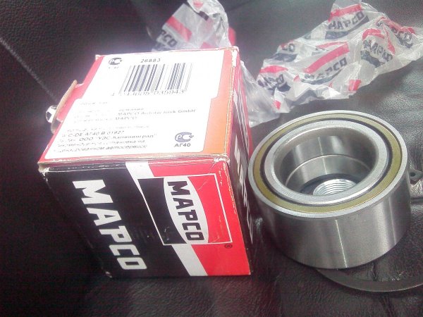

Всем доброго времечка, кто нибудь ставил импортный подшипник на переднюю ступицу, типа FAG 713667550  или другой. Какой пробег ходят?

Импортные ходят дольше. Но тоже не вариант. Дорогое удовольствие. Лучше перейти на ступицу УАЗ.

Так есть же тема по этому поводу,там куча импортных предложено.Цены только на них добрые.У меня лично немецкие стоят.

Заводское стопорное кольцо идет тонкое 3мм.А вот в комплекте к немецким подшипникам эти кольца идут толстые 5мм.у меня их пару лежит,в наши ступицы не вставить.Если я понял разговор об этих стопорных кольцах.
