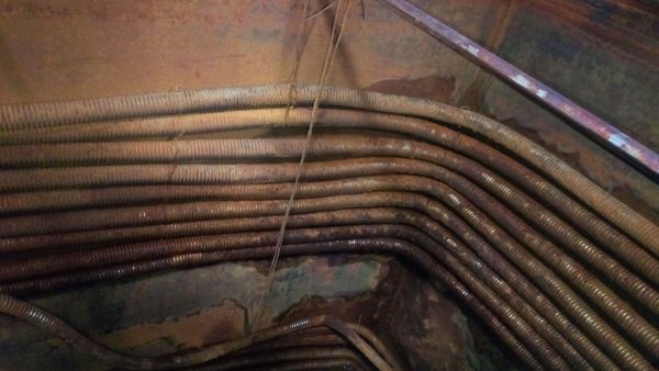

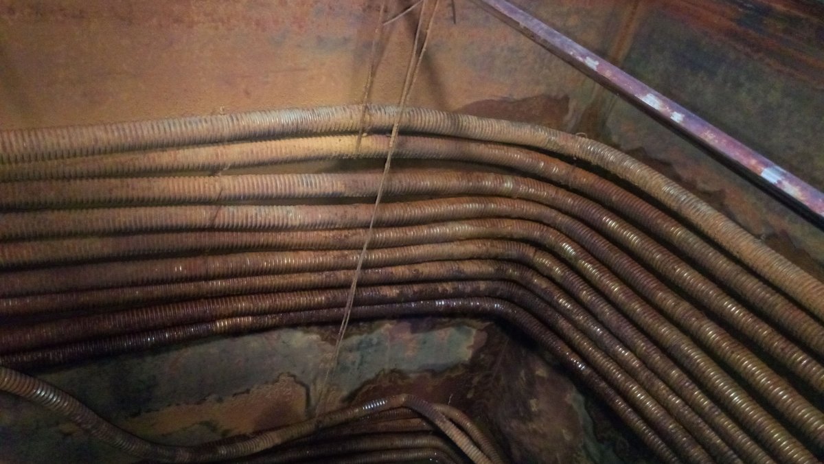

колобок 7 167 Опубликовано 19 ноября, 2020 1 минуту назад, БРОДЯГА74 сказал: Себе заполнял вообще из скважины. Фильтра на входе и выходе обязательно! себе прошлый год заправил отопление из скважины,весной чуть не заплакал от увиденного + умерший насос WILO и 4(четыре) фильтра не помогли НА ФОТО БАК И ГОФРА ИЗ НЕРЖАВЕЙКИ после сезона отопления Поделиться сообщением Ссылка на сообщение Поделиться на другие сайты

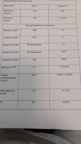

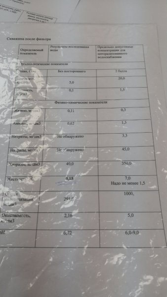

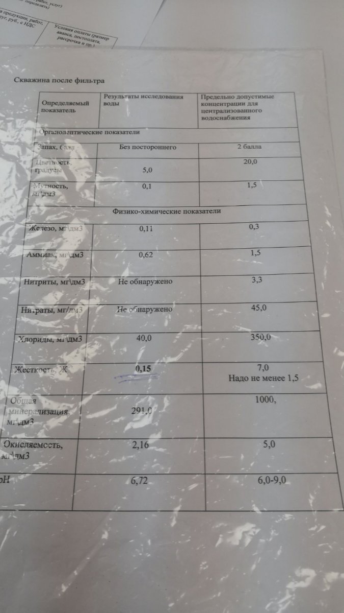

колобок 7 167 Опубликовано 19 ноября, 2020 3 минуты назад, БРОДЯГА74 сказал: У меня чайник ни грамма накипи, уже 3 года как из города приехал.там раз в месяц чистили. у меня в городе чайник всегда чистый 4 минуты назад, БРОДЯГА74 сказал: Вода вообще дрянь? была вот такая 5 минут назад, БРОДЯГА74 сказал: Вода вообще дрянь? поставил ионообменную колонну,стала вот такая Поделиться сообщением Ссылка на сообщение Поделиться на другие сайты
