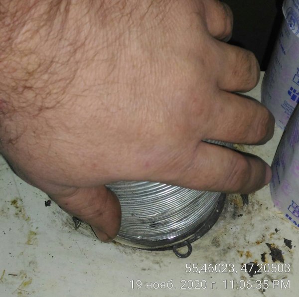

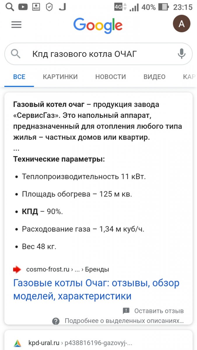

aleks2 1 181 Опубликовано 19 ноября, 2020 @Vadim _vi да у тебя там все накипью забита поэтому КПД низкий! Поставишь любой газовый котёл и все будет нормально.когда работает котёл ты можешь положить руку на дымовую трубу,сколько её температура примерно? Со школы помним,что не что не куда не девается,то есть газ сгорел выделилось тепло и тут два пути либо оно в трубу улетело либо осталось в доме. В описании бакси не нашёл КПД,а для примера очаг Поделиться сообщением Ссылка на сообщение Поделиться на другие сайты
