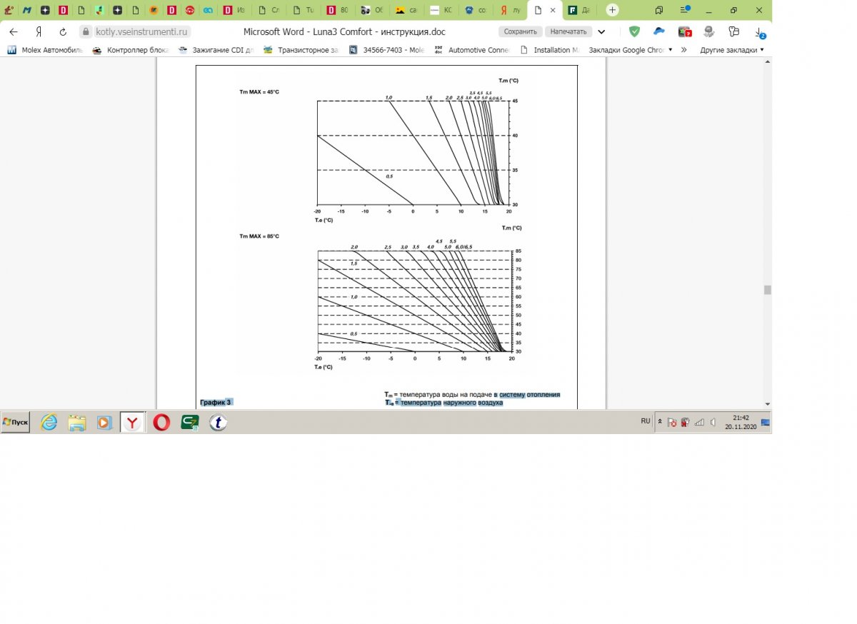

Таракан 383 Опубликовано 20 ноября, 2020 Только что, aleks2 сказал: @Таракан ладно наружную температуру померили,а как учитывать ветер ведь он тоже сильно влияет на охлаждение дома? И вообще зачем изготовители связались с уличной температурой? Для дополнительной экономии газа. Внутренняя температура регулируется термостатом или несколькими. 2 минуты назад, БРОДЯГА74 сказал: У меня на Бакси сьемная панель, установить можно где угодно, в панели датчик температуры, задается температура и он её держит. Единственый минус, подключение проводное. модель напиши котла Поделиться сообщением Ссылка на сообщение Поделиться на другие сайты

Таракан 383 Опубликовано 20 ноября, 2020 4 минуты назад, БРОДЯГА74 сказал: У меня на Бакси сьемная панель, установить можно где угодно, в панели датчик температуры, задается температура и он её держит. Единственый минус, подключение проводное. Мне тоже непонятно, зачем. Но зачем-то нужно, наверно! Обычно температура теплоносителя держится по обратке, но когда на улице перепады температуры ты постоянно тычешь кнопки поднимая и снижая температуру теплоносителя. Когда стоит забортный датчик температуры, ты выбираешь одну из карт заложенных производителем и котел сам регулирует температуру теплоносителя. Поделиться сообщением Ссылка на сообщение Поделиться на другие сайты

Таракан 383 Опубликовано 20 ноября, 2020 1 минуту назад, БРОДЯГА74 сказал: Не знаю, не тыкаю вообще, что +0 что -18 (уже было) за бортом, в этом году тем более! Стоит на самом минимуме 30, сам держит. Это график зависимости температуры теплоносителя от температуры за бортом. +5% к экономии газа. Поделиться сообщением Ссылка на сообщение Поделиться на другие сайты

Таракан 383 Опубликовано 20 ноября, 2020 1 минуту назад, БРОДЯГА74 сказал: Это что? Зачем? Слеповат.)) https://kotly.vseinstrumenti.ru/uploads/series/80/245_Instruktsiya_Baxi_Luna3_Comfort.pdf страница 33 Поделиться сообщением Ссылка на сообщение Поделиться на другие сайты
