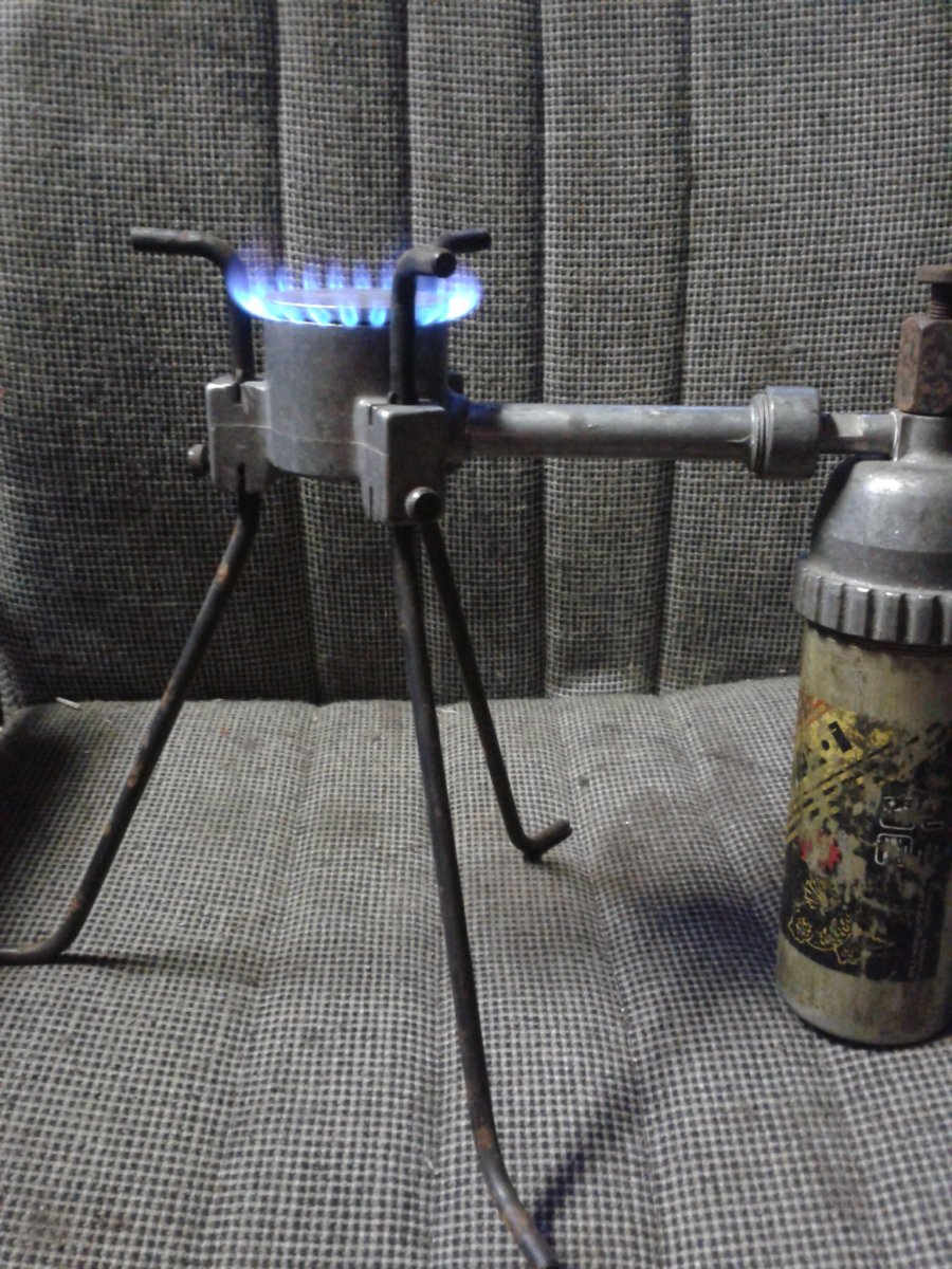

Кирилл 862 Опубликовано 19 января, 2021 (изменено) Я газель с 402 заводил ниже -25 прогревая впускной коллектор газовой горелкой, стартер крутит, вспышки есть, но не заводится (масло Лукойл минералка ), и я с психу погрел коммутатор зажигания - сразу завелась, с тех пор грел только комм. Потом когда восьмёркино зажигание поставил и этого не требовалось. Горелка какая спросите... тогда не было баллончиков с нашлёпками всякими, баллончики только для заправки зажигалок... но русские как всегда сделали! Комплект Дракоша-1 горелка и плитка, вместо плитки сопло прикручивалось. Изменено 19 января, 2021 пользователем Кирилл Поделиться сообщением Ссылка на сообщение Поделиться на другие сайты
