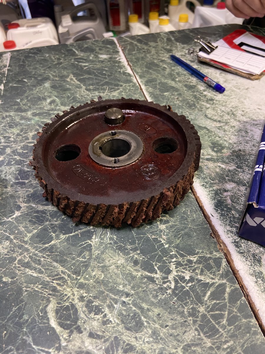

Алексей 123
Народ всем спасибо за хоть какую то помощь ситуация такова
проехал 20 тысяч на ней
качество запчастей такое
Сейчас поставил которая в синей коробке умз
на фото шестерня бон
Тему можно закрывать

rool
В 03.03.2021 в 01:25, Алексей 123 сказал:
Шестерню поменял почему то проехал 20 тысяч и ее срезало (шестерня бон была может качество запчастей такое )
щас поставил оригинал в синей коробке которая идёт умз но все так же осталось
метке в норме
Чего то не понял. Зачем нам фото этого бона, если дело не в нём?
В первый раз вижу вот так уделанную шестерню, обычно 5 - 6, ну 10 зубьев. Сам на боне сейчас, пробег 115. Пора бояться похоже, но шестерни умз, к 70 начинали дизелить. Хотя первая 140 прошла.

L2140
1 час назад, rool сказал:
это троль
про то, что он менял шестерню он писал здесь
метке в норме
сейчас опять это пишет.

Какие еще могут быть причины?

@ZAN57 сам первый раз вижу такое
оьычно пару срезает зубьев и все с чем это связано было не понятно
маслоподача была норм
дело было в ней
Поставил умз шестерню и все проблемы ушли
про бон у друзей ходила 150 т.км и все норм
Но у меня проходила 20 т.км
зажигание сбивалось и так было
@rool дело было в боне
Ее в дороге срезало
притащили поменял и все нормализовалось
только из за чего не понятно не срезало так
а фото скинул что произошло
Изменено пользователем Алексей 123
