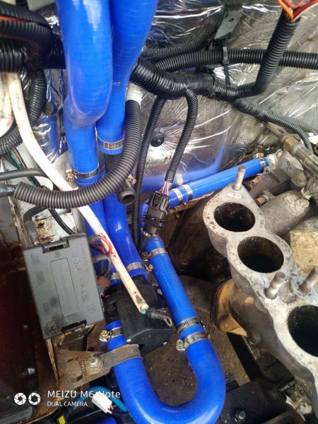

все вина конвекция, или точнее отсутствие таковой!
физика простая вещь, вода охлаждается быстрее в радиаторе, и по идее сама должна должна смешиваться с горячей, но на паровозе (4216) на четвертом горшке теплообмена не хватает, его там почти нет, т.к пока от первого до четвертого дойдет уже перебор, а паропроводная система тоже не в силах помочь, т.к. все расположено спереди (дай бог здоровья группе ГАЗ) и круг замкнулся - "паровоз" кипит.
вот такая переделка спасает ситуацию!

1 час назад, Москаль сказал:
У 4216 проблема в другом, 100 раз обсуждалось.
Автору поставили говнопрокладку ГБЦ из тёмного картона, её протягивать бесполезно, менять надо на нормальную, если конечно сама ГБЦ не горбатая.

во, все ближе ответ - у тебя на 402 отвод на печку стоял сзади, я именно так и делаю на "паровозах", и сзади в отводе стоял датчик аварийной температуры, вот заместо него туда идеально входит штуцер, который и выводим в расширительный бачек (иогда на бачек и редуктор).я
