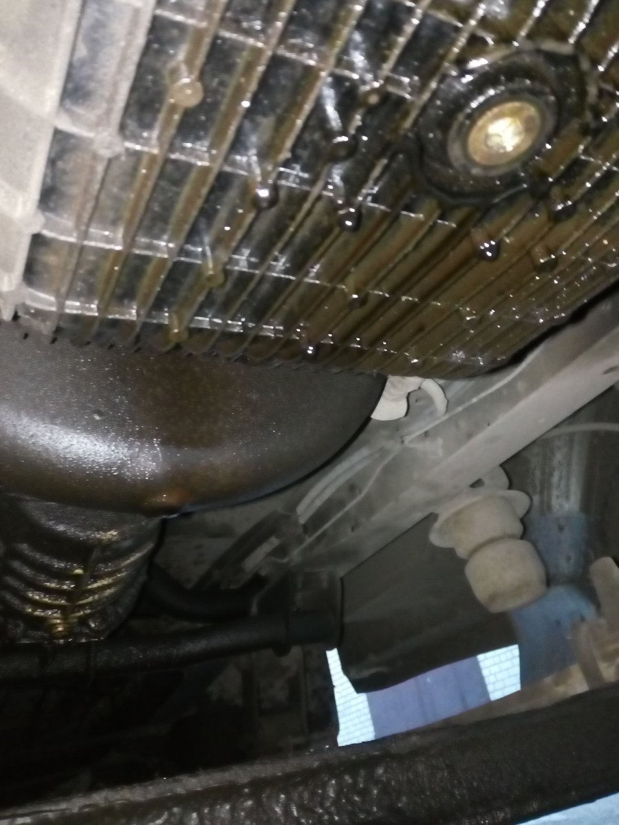

Доброго дня всем! Купил Газель-бизнес с двигателем "Эвотек". Перед ТО-1 обнаружил на КПП, корзине сцепления и защите картера двигателя моторное масло. Подтянул крепление картера. Масло продолжало немного капать. На ТО гарантийном сказал о проблеме. После обследование ответили, что посмотрели и "протянули все болты". Сказали, что немного может "мокрить". Для меня конечно недоверие к такому сервису. И по другим вопросам они не решили проблем. Через месяц увеличилась течь масла моторного.  Снял защиту картера двигателя и сцепления. Посмотрел при работающем двигателе всё. Не обнаружил течи масла на холостых (повышенных) оборотах. Подтянул болты картера и сливную пробку. Но, где-то ведь сочиться? Проблема. ТО гарантийное и обслуживание можно пройти только в другом городе. У нас нет "заводского представителя". Может кто подскажет про эту проблему? Где может быть протечка и из-за чего?

А на поддон как попадает? Там не просто мокро, а капли висят. Судя по фотке, течет спереди, а на колокол и кпп сдувает в движении.
ZAN57
Ветром сдувает с переднего сальника КВ, эт нормально... ржаветь меньше будет... как вариант стекает сверху, из под крышки клапанного механизма, маслозаливной пробки, фильтра вентиляции картера... Вниз течет, далее ветром размазывает до заднего бампера. И горелым маслом должно начать вонять. на глушаке

Ручей на фото с самой передней части картера... даже дорожки масляные видны, капли висят. . А дальше к картеру сцепления и КПП масло уже размазано, не каплями. Жаль нет фото самого переднего торца поддона и блока
Алексей Ф.
Наверное я слепой , но вижу , что весь поддон в масле . Из заднего сальника масло на ходу не полетит вперед))

конечно весь поддон в масле, льёт спереди

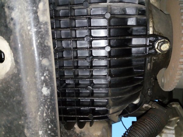

Вот фото передней части поддона. Ручьём нигде не течёт, но капает. Я не смог определить где сочится масло. Я в растерянности. В гарантийное СТО гнать машину? Эти  горе специалисты на ТО-1при замене масла лампочку подкапотную разбили и не заменили. В документах указано 6 литров масла моторного, но по книжке 4,5 заливается. Меняли воздушный фильтр салона и гайку на место не прикрутили, где устанавливается "дворник". Да и другие проблемы не устранили. Только когда в свой город вернулся выяснилось это.
yar99
Может где треснутый, расширяется при нагреве и течёт?

Можно тут починить. Нужна канава. Скажите, при протяжке поддона, какие-то болты протянуличсь? Сфоткайте ДВС со стороны стартера и крышек толкателей(вид из-под капота).
