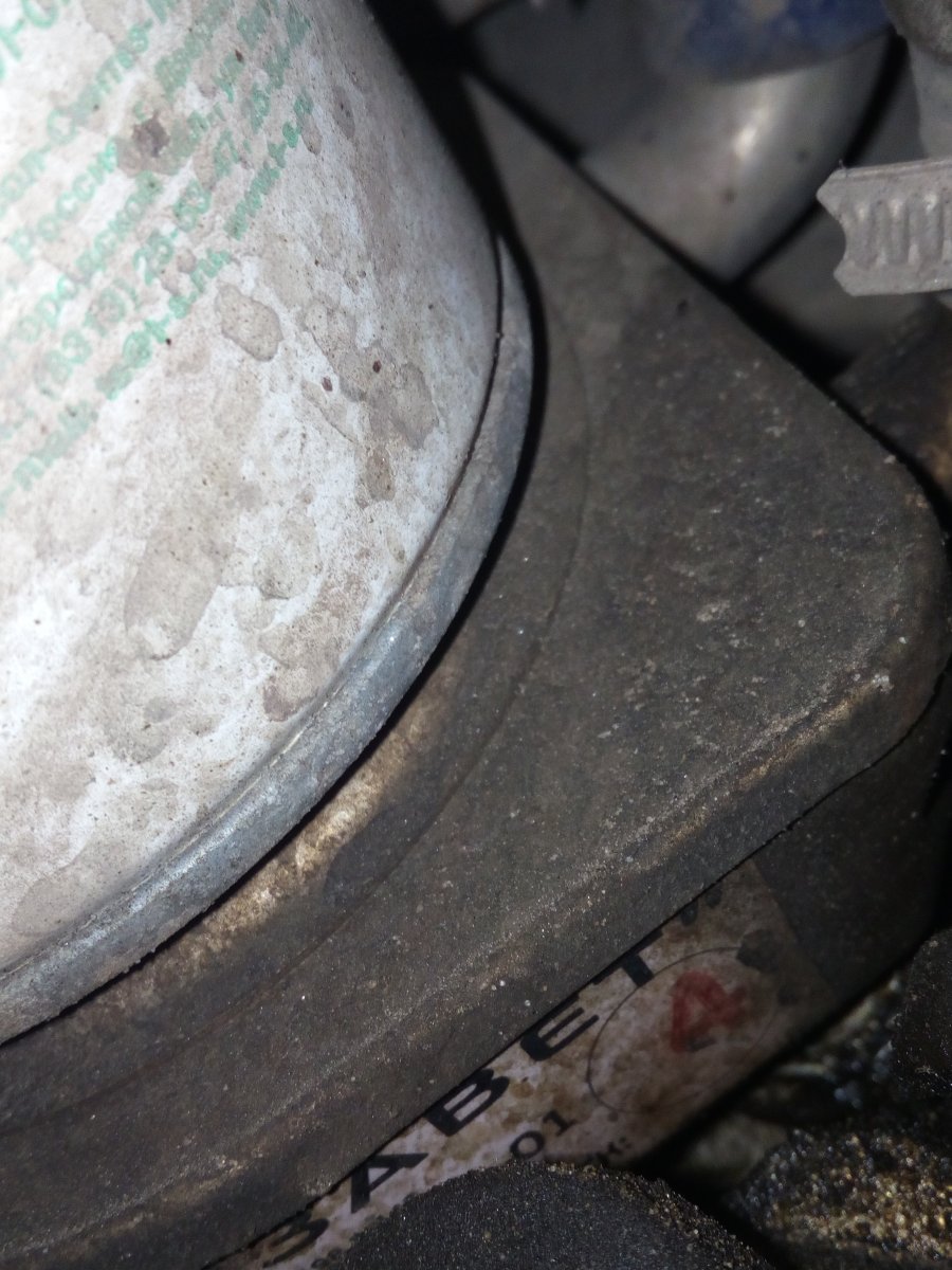

Несколько болтов поддона протянулись немного.  Кстати, фильтр масляный тоже руками подтянул немного. Вокруг него масла "свежего"не было. У меня подозрение на прокладку поддона масляного. С разных сторон двигателя масло. В моём варианте ремонт лучше не самому, чтоб не переделывать. Лучше найти в Северодвинске (или в Архангельске) грамотного специалиста. Вот гнать по гарантии в Архангельск сомневаюсь.

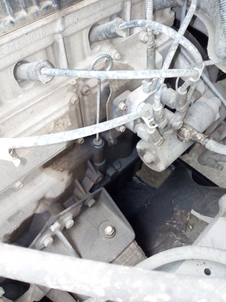

 исходя из фото, мест отпотевания,течи масла несколько. Основная- в картере сцепления. Работаем сверху вниз:
1. Проверить посадку масляного щупа в блоке цилиндров. Если болтается, резинка не плотно входи в блок,то щуп меняем.
2. Проверяем затяжку всех болтов крышек коробки толкателей. Для этого придется открутить кронштейн катушки. При сборке нижний болт катушки закручиваем с герметиком.
Покупаем быстрый аэрозольный очиститель (лучший из доступных, но не дешевых это ликви моли 1900). Пара баллонов.
3. Снимаем нижнюю часть кожуха сцепления. Снимаем пластину нижнюю сальника заднего КВ (на двух болтах). Осматриваем заглушки РВ и масляной магистрали на наличие подтеков масла. Обезжириваем всю внутреннюю поверхность картера, в тч нишу передней крышки стартера, горизонтальные плоскости в нижней части блока над поддоном, углубление под заглушку РВ. Сушим.
4. Запускаем ДВС. В идеале один в кабине второй под авто. Греем масло (не ОЖ). Возможно потечет сразу, без прогрева. Обороты различные от минимальных до 2000. Ждем пока потечет масло. Потечь может через вышеописанные заглушки , через уплотнение поддона, через герметик в месте установки нижний крышки заднего сальника. Течь должна быть. Поэтому ее надо дождаться.
5. Находим место. Глушим. Обезжириваем. Запускаемся вновь. для подтверждения что это место утечки,а не вынос старого масла из щелей.
6. В зависимости от причины течи,устраняем ее. Если это не прокладка поддона, то можно пока прокладку не трогать. Раз неокторые болты протянулись. Если есть желание,то можно заменить. Брать только оригинал. Никаких цветных силиконовых аналогов. Все поверхности прилегания прокладки обезжириваются. Передний болт поддона на герметик
Рекомендую при сильном замасливании сцепления снять и обезжирить накладки диска или заменить его. При снятии КПП масло из нее не сливать,а снятую наклонить первичным валом вниз, проверив течь через манжету.
7. За маслоохалдителем мокрота. Нужно попробовать покрутить его от руки. Если крутится,то нужно подтянуть штуцер после снятия фильтра и лучше заменить прокладку .Её взять с нового маслофильтра.
После устранения всего. Все следы отпотевания и течи по кругу отмыть досуха обезжиривателем.
После снятия катушки надо обатить внимание на отсутствие следов течи (отмытость) со штифта который за приливом привода маслонасоса.

Прикольное усиление поддона  у переднего полумесяца на эвотеке! Прям инженерное чудо))  Если спереди сухо , а днище поддона сырое, то может это треснул пластик вокруг сливной пробки ?
Ездил в юности на УАЗике с выдавленной заглушкой распредвала . Доливал масла  литра три на 100 км ! Кардан передний кидал текущее масло на глушитель - дымило)) Однако со сцеплением никаких проблем не было.
L2140
5 минут назад, Алексей Ф. сказал:
На работающем двс и неподвижном авто сзади течет в тч и вперед.
Спереди тоже не сухо. есть отпотевание.  Возможно, была течь, которая после протяжки прекратилась. Есть пробка и вставка резьбовая . Но вроде не они. Капли не висят. И в начале темы обозначено замасливание корзины сцепления. Значит много масла внутри картера сцепления.  Судя по фото его там больше чем вокруг по двигателю.
