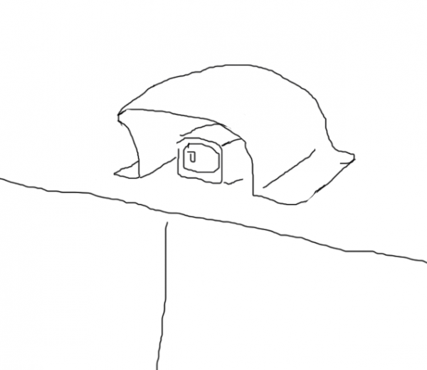

Серёга Пархоменко 53 Опубликовано 20 августа, 2021 Друзья, пара вопросов: 1) Планируется монтаж на крушу камеры заднего вида. Из чего вытекают два момента: 1.1 - Нужно будет сверлить дырку в потолке? Как это организовать? И после того как дырка просверлена, что с ней делать, как обработать, загерметизировать и т.п. Короче, как тут делать? 1.2 - На саму камеру я планирую приделать козырёк, чтобы исключить прямое попадание дождя и снега. Вопрос в том, как этот козырёк крепить к крыше? Клей, герметик какой и т.п. Что посоветуете? На картинке грубая иллюстрация идеи. Может просто двустороннюю ленту клейкую.. но она таки гуано, на мой взгляд. Отлетит. И ещё вопрос: стеклоомыватель гудит моторчиком, но не брызгает, какие существуют пути реанимации форсунок? Иголочкой протыкать, WDшкой может можно? И т.п. Поделиться сообщением Ссылка на сообщение Поделиться на другие сайты
Татарин 7 797 Опубликовано 20 августа, 2021 37 минут назад, Серёга Пархоменко сказал: Друзья, пара вопросов В гермоввод кабель протянешь.Отверстие промажь мовилем. Козырёк на двухсторонюю бутиловую ленту самоклеещуюся.С моторчика сдёрни шланг,убедись что вода из него идёт под давлением.Возможно провернуло крыльчатку. 1 1 Поделиться сообщением Ссылка на сообщение Поделиться на другие сайты

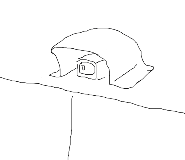

Серёга Пархоменко 53 Опубликовано 20 августа, 2021 3 часа назад, Татарин сказал: В гермоввод кабель протянешь.Отверстие промажь мовилем. Козырёк на двухсторонюю бутиловую ленту самоклеещуюся.С моторчика сдёрни шланг,убедись что вода из него идёт под давлением.Возможно провернуло крыльчатку. Спасибо! Я так и предполагал, что должны быть такие приспособы, как гермоввод, но знать не знал как оно называются. А вот насчёт козырька я тут подумал: * вместо козырька, который громоздкий как домик, лучше наверное каким-нибудь герметиком саму камеру, все швы и стыки в её пластике, обработать. Не пойму на какой внимание обратить. Нужен чтобы обладал некой степенью эластичности, а не застывал "в камень" + выдерживал нагрев на открытом солнце до +30-45 наверное, если целый день под открытым небом, ну и мороз обычный. Атмосферу короче говоря. Чо брать? * а козырёк я сделаю из бутылочного пластика небольшой, чтобы если и попал на камеру дождь то уж только совсем косой 3 часа назад, Volk8181 сказал: 1. Снять шланг с моторчика и понажимать на рычаг на рулевой колонке. Бежит жидкость? Если не бежит, то меняем моторчик. 2. Если бежит жидкость, то проверяем шланг. При нажатии на рычаг (один человек нажимает, а другой под капотом) смотрим под капотом наличие протечек. Есть протечки? Меняем шланг. 3. Если нет протечек, то можно попробовать заменить сами форсунки. Спасибо, камрад. Понял, принял. Поделиться сообщением Ссылка на сообщение Поделиться на другие сайты
Татарин 7 797 Опубликовано 20 августа, 2021 @Серёга Пархоменко Возможно кузовной полиуретановый подойдёт.Но,там с герметиком понимаешь какая штука выходит.УФ жрёт всё.Что-то быстрее что-то медленнее.Ну и ссыхаться он может,и на тонких слоях будет шелупониться.И закрасить его нужно.Я-бы сделал такой козырёк из металла.И отформовал-бы вытяжкой по матрице.Например алюминий.Или нарезал развёртку,согнул и края пропаял.Из стали,латуни,меди.Это не сложная форма.Посадил-бы на вытяжные заклёпки из нержавейки,через резиновую прокладку. Поделиться сообщением Ссылка на сообщение Поделиться на другие сайты

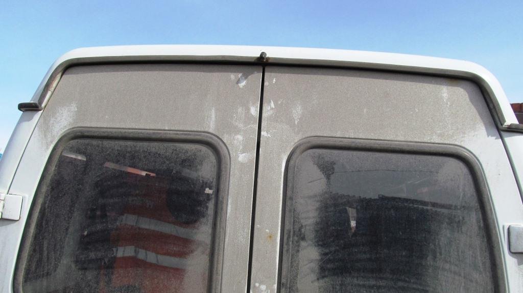

Москаль 247 Опубликовано 23 августа, 2021 В 21.08.2021 в 23:45, Серёга Пархоменко сказал: Сегодня вышел и примерялся камерой. Сынишка держал а я смотрел в зеркало. И я понял, что мне отлично подойдут места 1 или 2 как на картинке. Преимущество места 1 в том, что нету риска встать на подножку и ушатать камеру. Минусы в том, что придётся ковырять бампер, но ему красная цена 1,5-2 тысячи рублей. мало за него переживаю. А вот возня ненужная таки буде с подготовкой отверстия. Преимущество места 2 в том, что: - нету необходимости сверлить или резать ничего снаружи - есть естественный навес для камеры Толчковая у меня правая)) Так что в левую можно воткнуть. немного парит что не по центру камера будет, ну так и ничего страшного мне кажется обзор нормальный все равно Картинка с этого ракурса отличная, видно что под колёсами и для парковки вроде вполне удобно будет. не совсем удобно, сверху сли ставить отличный помощник при парковке. Поделиться сообщением Ссылка на сообщение Поделиться на другие сайты
ZAN57 3 598 Опубликовано 23 августа, 2021 Я поставил на водослив над распашными дверями, её и не видно там вообще (глазок по типу), сливается с черным пластиком кантика водослива. Достоинства- зазор между бампером и препятствием видно до 1см. И еще- в бока видно даже за обрез бампера вперед. 1 Поделиться сообщением Ссылка на сообщение Поделиться на другие сайты

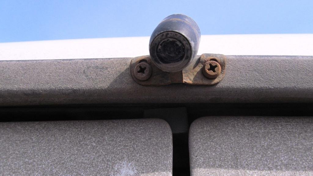

ZAN57 3 598 Опубликовано 23 августа, 2021 (изменено) Ну вот так, нашел старые снимки. До этого временно подвешивал над номером, в нишу подножки- всё это фигня, не даёт точного масштаба зазора до препятствия. Когда установил так, то стал парковаться и маневрировать в тесном Сочи или в Мск, Че до 1-2см зазора. Потому что сверху видишь и свой бампер (весь, от угла и до угла) и препятствие. Не привычно немного сверху вдаль не видно... если выставишь чтобы вдаль смотреть назад, то по краям слева/справа от бампера зона теряется), но привыкаешь быстро. И еще- никто внимание не обращает на камеру. Протирать- с земли достаю со своим средним ростом. Выбирал именно "глазок", чтобы меньше был, незаметнее. Кабель завел в салон под пластиковым кантиком (на фото видно, чуть левее КЗВ вздутие на кантике), потом сверху над дверью слева (ничего не сверлил), потом под обивку потолка. Купил удлинитель 5м кабеля на том же рынке, в удлинители сразу провод на +12в для автоматики включения камеры и сигнальный экранированный, на концах папа/мама тюльпаны. Изменено 23 августа, 2021 пользователем ZAN57 Поделиться сообщением Ссылка на сообщение Поделиться на другие сайты
Серёга Пархоменко 53 Опубликовано 23 августа, 2021 (изменено) 48 минут назад, ZAN57 сказал: Ну вот так, нашел старые снимки. До этого временно подвешивал над номером, в нишу подножки- всё это фигня, не даёт точного масштаба зазора до препятствия. Когда установил так, то стал парковаться и маневрировать в тесном Сочи или в Мск, Че до 1-2см зазора. Потому что сверху видишь и свой бампер (весь, от угла и до угла) и препятствие. Не привычно немного сверху вдаль не видно... если выставишь чтобы вдаль смотреть назад, то по краям слева/справа от бампера зона теряется), но привыкаешь быстро. И еще- никто внимание не обращает на камеру. Протирать- с земли достаю со своим средним ростом. Выбирал именно "глазок", чтобы меньше был, незаметнее. Кабель завел в салон под пластиковым кантиком (на фото видно, чуть левее КЗВ вздутие на кантике), потом сверху над дверью слева (ничего не сверлил), потом под обивку потолка. Купил удлинитель 5м кабеля на том же рынке, в удлинители сразу провод на +12в для автоматики включения камеры и сигнальный экранированный, на концах папа/мама тюльпаны. Блин, вот ведь облом. Камера моя не позволяет такую установку. С дуру купил такую, кронштейн которой так сделан, чтобы под номером ставить. Прийдётся теперь что-то колхозить, видимо. Ибо камера мне очень нравится. Хочу ее оставить. А что значит сигнальный экранированный? 7 часов назад, Alex030569 сказал: @Серёга Пархоменко самое оптимальное место в районе солнечного сплетения.Установив в бампер,трудно будет отслеживать сантиметры.На крыше и подавно не уследишь,+протирать будет не совсем удобно.А в районе солнечного сплетения можешь прижиматься задом вплоть до 1-2 см. и протереть можно всегда. В смысле в середине двери сверлить дырку ? Изменено 23 августа, 2021 пользователем Серёга Пархоменко Поделиться сообщением Ссылка на сообщение Поделиться на другие сайты
ZAN57 3 598 Опубликовано 23 августа, 2021 Думаю внутри твоего кронштейна стоит такой же глазок. Практически в основе всех типов камер такой глазок, просто вкорячен в разные кронштейны. Я вначале взял то-же кронштейн на номер, потом прилаживал так и так, хотел даже на буртик водослива так же установить, как сейчас глазок. Конечно смотрелось не очень, но я думал туда же вкатить задний противотуманный и повторитель стопа, а внутрь врезать камеру. Но потом отнес и поменял на глазок, взяли, а на сдачу еще и удлинитель кабеля вышел. За 5 лет стала мутно показывать, думаю стекло зацарапалось или вода/грязь внутрь попали. Купил запасной глазок, куда то засунул, не нахожу. Надо снять, разобрать или отполировать. Поделиться сообщением Ссылка на сообщение Поделиться на другие сайты

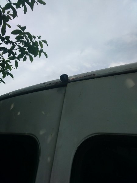

yar99 1 030 Опубликовано 23 августа, 2021 Вот такая стоит ,лет пять уже , к регистратору подключена Поделиться сообщением Ссылка на сообщение Поделиться на другие сайты
Серёга Пархоменко 53 Опубликовано 23 августа, 2021 16 минут назад, yar99 сказал: Вот такая стоит ,лет пять уже , к регистратору подключена Ага .. а как она закреплена? И кстати что за камера и что за зеркало? Для проводов сверлить пришлось что-то? Поделиться сообщением Ссылка на сообщение Поделиться на другие сайты
