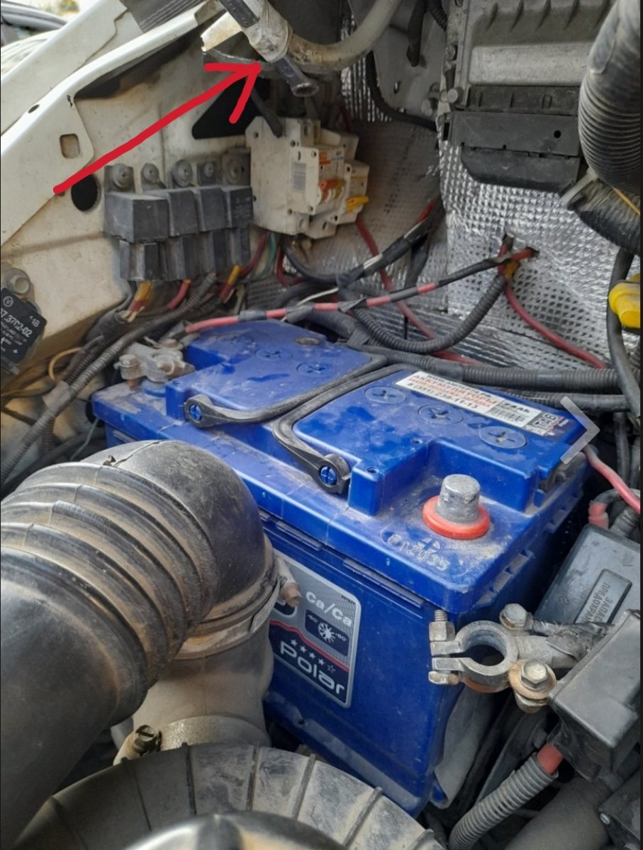

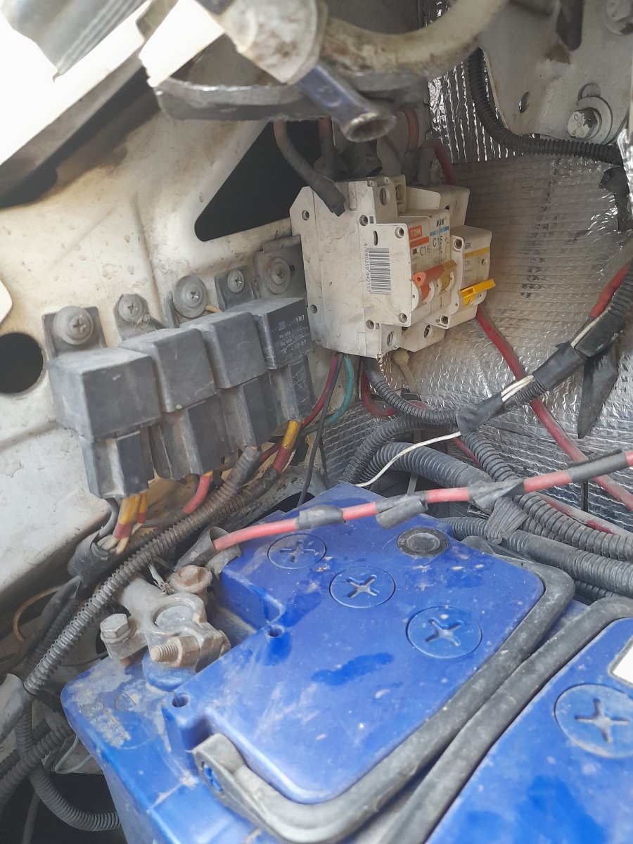

ZAN57 3 632 Опубликовано 7 августа, 2022 Блок отдельный надо делать, правильно пишут. Я выкрутился по другому- поставил 3 автомата 220в на 10а, 30а, 100а слева от Акб. Где- то в темах фото размещал. На 10а пустил чз зажигание, для всяких мелочей, типа подсветок и т.д, остальное напрямую. Если через замок хочешь вешать много нагрузок, то реле и надо, о чем и пишут- включаешь ЗЗ, включается питание реле, а на его силовой контакт и вешаешь чз пердохренители нагрузку. Реле разные есть, на разный ток нагрузки 1 Поделиться сообщением Ссылка на сообщение Поделиться на другие сайты

ZAN57 3 632 Опубликовано 9 августа, 2022 (изменено) Да, верно понял. Напряжение в данном случае, как и род тока значения не имеют, тк эти автоматы настроены по току срабатывания и по нагреву. Хотя вру, по роду тока есть небольшая поправка, действующее значение переменного тока меньше (корень из двух на два, насколько помню, значит 0,707, те 70%). Ну на постоянном он быстрее и срабатывает. Я подбирал расчетным способом- примерный ток потребителей суммировал, делал запас 20%, получалось допустим 28А, ставил автомат 30А. Мне было проще, тк у меня этих автоматов скопилось за жизнь штук 20 на все номиналы, расчеты проверял практически, меняя автоматы, благо дело это минуты. Дин- рейку закрепил слева над акб, там штук 5 их легко разместится. Чем больше автоматов, тем лучше- по 1-2 потребителя на каждый, тогда получится номинал точнее. Значит безопаснее. Автоматы отрабатывает четко, проверено. А вот плавкие пердохренители дерьмо- контакты от большого тока греются, теряется упругость (опорой является пластик), от этого греется еще сильнее... посмотри на старые блоки пердохренов- они все кривые, оплавленые. Автоматы на авто ставлю с конца 90х на допустройства, промашек не было. Когда появляются новые потребители, легко зацепить на клемму. Надо только всё зарисовывать, и будет видно, какая нагрузка на каждом уже сидит. У меня вот 3х автоматов уже не хватает, проблем нет воткнуть на дин- рейку 4й и 5й, лучше так, чем нагружать дополнительно на старые, меняя их на больший номинал тока Изменено 9 августа, 2022 пользователем ZAN57 1 Поделиться сообщением Ссылка на сообщение Поделиться на другие сайты
Денис22 462 Опубликовано 10 августа, 2022 7 часов назад, ZAN57 сказал: Дин- рейку закрепил слева над акб, там штук 5 их легко разместится. Над АКБ у меня на фартуке ЭБУ. Если чуть левее, то при опущенном капоте, его петля упирается в них. Скинь фото пожалуйста. 1 Поделиться сообщением Ссылка на сообщение Поделиться на другие сайты

ZAN57 3 632 Опубликовано 12 августа, 2022 Если на то пошло, то никто не застаыляет лепить автоматы на лбу... когда я ставил, то о ТО точно не думал, просто там удобно и сухо, рядом трёхрежимку обычно ставят, закрыть их от глаз или демонтировать перед ТО минута. А если про ТО, то можно монтировать скажем над ногами штурмана. У меня там инвертор 2квт стоит и места еще на 20 автоматов. И там сухо, комфортно. Инвертор включаю не сходя с водительского места (когда штурмана нет)- наклонился туда, руку протянул... А монтировать дин можно стоя на земле, и акб с проводкой не далеко, правда дыру надо делать в щите... В 11.08.2022 в 06:16, Alex030569 сказал: Один автомат стоит рублей 500- 700.Упаковка предохранителей стоит 100 руб.Дальше посчитать не составит труда. И еще,например техосмотр уже не пройдешь,такой колхоз не прокатит. У меня их валяется много, скопилось еще с тех времен, когда они по 30-50р стоили. Если поковыряться в разбитых сетевых удлиннителях, пилотах, то еще штук 5 миниавтоматов кнопочных найдется. В магазинах электроники, например "всё для радиолюбителя" есть выбор выключателей- с функцией автоматов на разный номинал. Даже удобнее, габарит меньше, и стоят 80- 200р, не велика цена. 1 Поделиться сообщением Ссылка на сообщение Поделиться на другие сайты

Денис22 462 Опубликовано 12 августа, 2022 5 часов назад, ZAN57 сказал: когда я ставил, то о ТО точно не думал, Ну дай фотку то. 1 Поделиться сообщением Ссылка на сообщение Поделиться на другие сайты

ZAN57 3 632 Опубликовано 12 августа, 2022 4 часа назад, Денис22 сказал: Ну дай фотку то. Да я сейчас в Сочи. блин прошу вот родных напомнить, чз полчаса пойдем купаться, чтобы сфоткать под капотом... 1 час назад, Серёга Пархоменко сказал: Миниавтоматы? А, это как раз те белые о которых речь ? Нет, это клавишы выалючателей силовых совмещенных с автоматом. Ставятся на оборудовании, типа инверторов, станков, электроприводов и т.д. штука довольно надежная, стоит обычно вторым контуром защиты оборудования, номинал по току довольно совпадает, единственно- не всегда есть отсечка по тепловой защите контактов, которая есть в нормальных автоматах. Но те клааиши, что чуть подороже, и её имеют. Поделиться сообщением Ссылка на сообщение Поделиться на другие сайты
ZAN57 3 632 Опубликовано 12 августа, 2022 (изменено) Вот например, 94р не деньги. https://yandex.ru/images/touch/search?source=serp&text=выключатели+с+предохранителем+или+с+автоматом&pos=2&noreask=1&ui=webmobileapp.yandex&rpt=simage&app_platform=android&app_version=22070604&img_url=http%3A%2F%2Fradiosfera.net%2Ffiles%2Fcatalog%2F42969.jpg&lr=121672&app_id=ru.yandex.searchplugin https://yandex.ru/images/touch/search?source=serp&text=выключатели+с+предохранителем+или+с+автоматом&pos=17&noreask=1&ui=webmobileapp.yandex&rpt=simage&app_platform=android&app_version=22070604&img_url=http%3A%2F%2Fradio-tmb.ru%2Fssl%2Fu%2F29%2Fbde09892a311ea9983e33a6851071b%2F-%2F1.jpg&lr=121672&app_id=ru.yandex.searchplugin Изменено 12 августа, 2022 пользователем ZAN57 Поделиться сообщением Ссылка на сообщение Поделиться на другие сайты
ZAN57 3 632 Опубликовано 12 августа, 2022 1 1 Поделиться сообщением Ссылка на сообщение Поделиться на другие сайты
Alex030569 7 284 Опубликовано 12 августа, 2022 @ZAN57 зачем ключ туда примотал? Поделиться сообщением Ссылка на сообщение Поделиться на другие сайты
lostmedia 369 Опубликовано 12 августа, 2022 1 час назад, Alex030569 сказал: зачем ключ туда примотал? Чтобы в экстренном случае быстро клемму аккумулятора снять. Поделиться сообщением Ссылка на сообщение Поделиться на другие сайты
