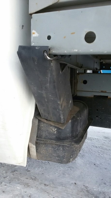

yar99 1 030 Опубликовано 14 марта, 2017 У знакомого в селе 2 раза запаску на соболе снимали на задних дверях. Ни какие гайки не помогли , так взяли и ели запихали под запаску пружину толщиной сантиметра два-два с половиной и хорошую резину на неё (запаску). Сегодня позвонил : попал соседушка ночью (у него газель) припечатало его к воротам ,выбило плечо несколько рёбер сломало и морду лица помяло. Лежит в больнице ,а вся улица радуется знали что редиска . 7 Поделиться сообщением Ссылка на сообщение Поделиться на другие сайты

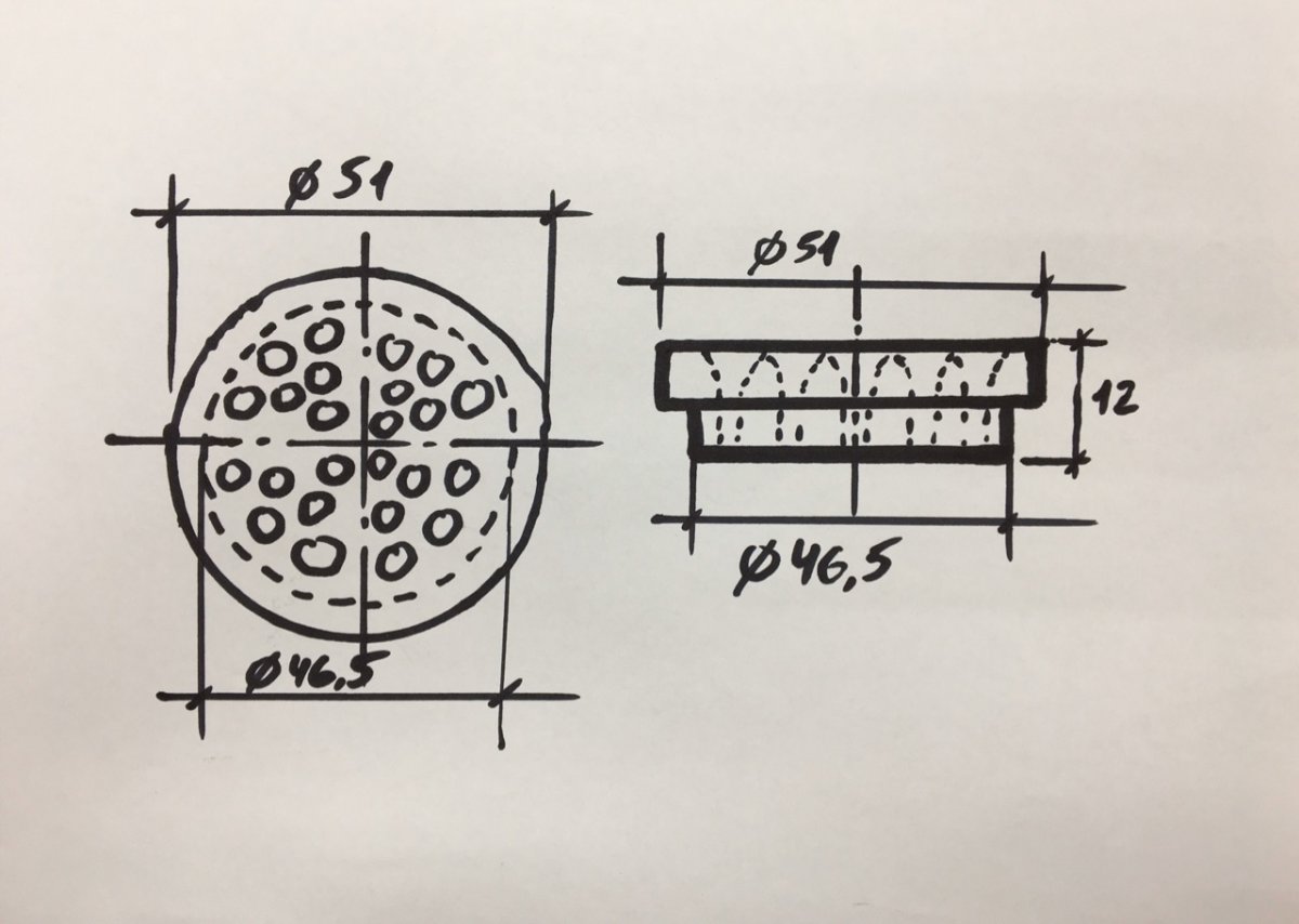

RedSquad 25 Опубликовано 17 ноября, 2019 (изменено) Город Нижний Новгород, пригнал машину, Автозаводский район (там где завод ГАЗ находится) машина без сигналки 3 дня простояла около дома, улетучилось 40-50 литров бензина и аккумулятор. Сейчас поставил сигналку, в том числе на лючок бензобака, врезал замочек маленький от почтового ящика на лючок бензобака, чтоб от тряски сигналка не срабатывала, пробку с ключом, сетку толщиной 10мм в бак, чтоб шланг не пролазил. Аккумулятор лентой прикрутил и ставлю на охраняемую стоянку ;) Изменено 17 ноября, 2019 пользователем RedSquad Поделиться сообщением Ссылка на сообщение Поделиться на другие сайты
RedSquad 25 Опубликовано 17 ноября, 2019 Сетка в бак из алюминиевой болванки. Как заправлятся? Пистолет отщелкивает, но если держать, все ок, нормально заправляется. Схема приведена для ГАЗ-2705 с мет. баком. 2 Поделиться сообщением Ссылка на сообщение Поделиться на другие сайты

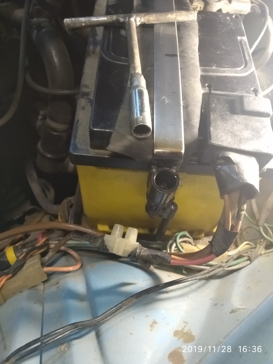

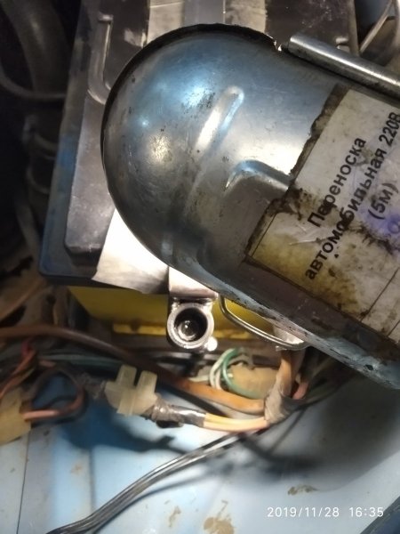

олег самара 309 Опубликовано 28 ноября, 2019 Сварганил себе на "шестерку" крепление АКБ,чтобы не так легко можно её было снять. Поршневые пальцы, два шатунных болта под 12-гранник, крючки согнул из старых стоек стабилизатора, они покрепче. Для АКБ с нижним креплением можно сделать одну на штатную планку. Гайка М9х1 идёт на жигулёвские шатунах. Короче, идея такая, дальше кому надо внесёт коррективы. А то опять активизировались жулики... 1 Поделиться сообщением Ссылка на сообщение Поделиться на другие сайты
