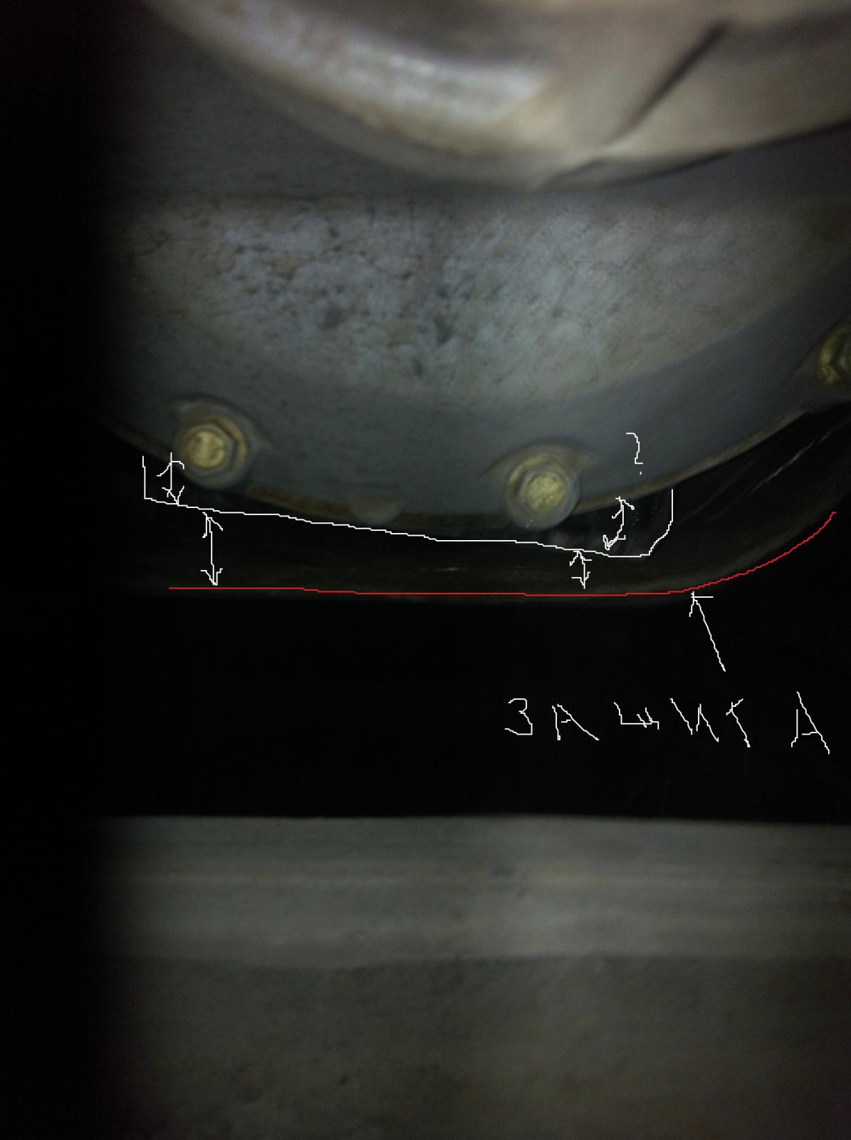

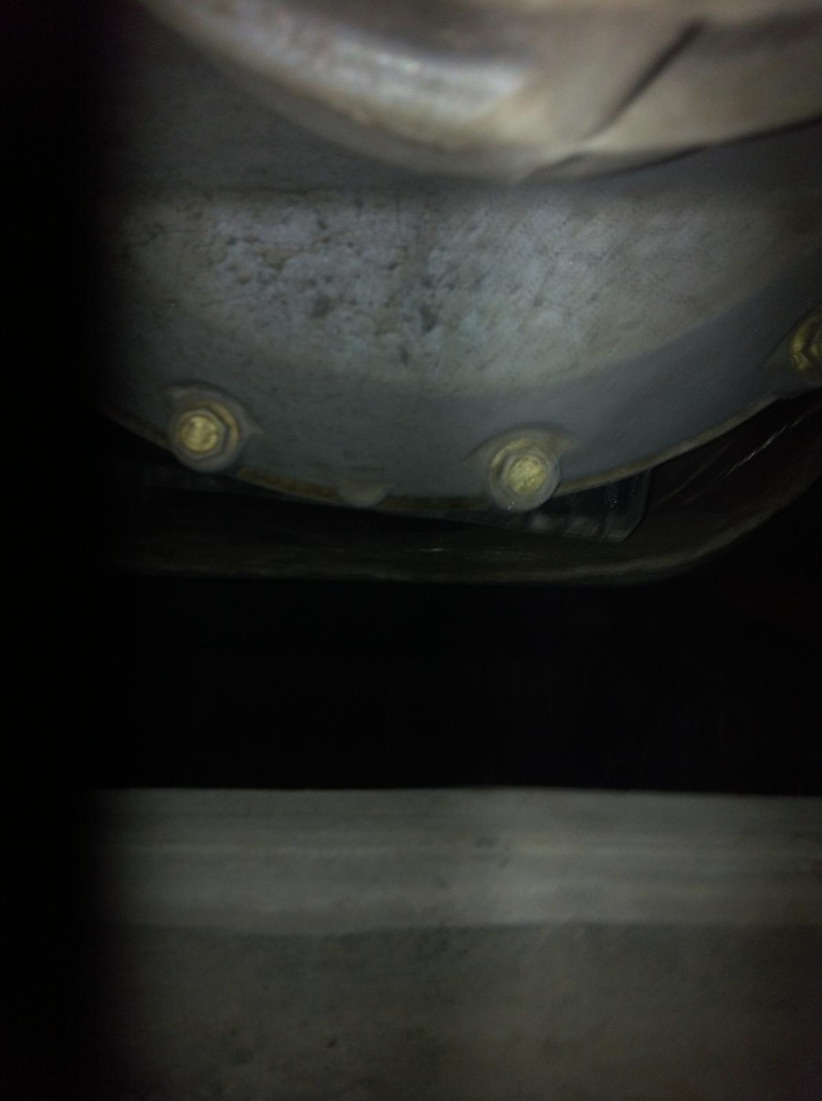

Алек@андр 0 Опубликовано 19 декабря, 2013 Добрый вечер! Может кто сталкивался с таким? Поделиться сообщением Ссылка на сообщение Поделиться на другие сайты
