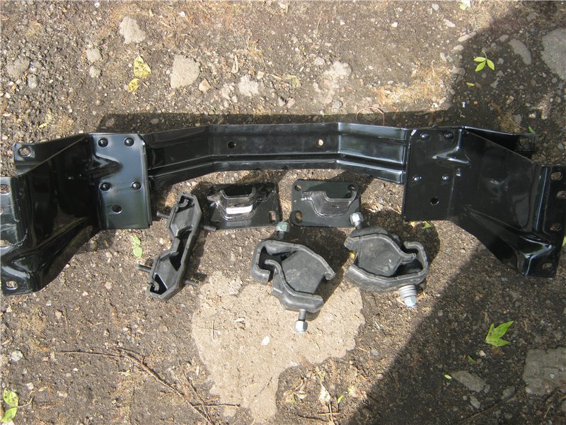

Мужики подскажите вот такая балка двига с подушками под змз406 встанет??? Кто нибудь уже ставил???
