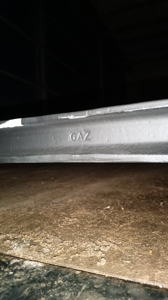

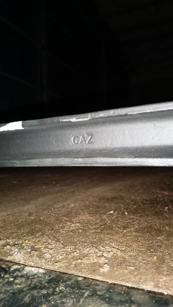

Илюх 139 Опубликовано 26 августа, 2021 5 часов назад, газель2005 сказал: Из стали ЗОx Не похоже на сталь 30Х, т.к.: "Использование в промышленности: крепежные детали для работы при температурах не выше 400 град. для осей, валиков, рычагов, болтов, гаек и других некрупных деталей." а балка, вроде как, довольно крупная деталь... Поделиться сообщением Ссылка на сообщение Поделиться на другие сайты
газель2005 2 785 Опубликовано 26 августа, 2021 (изменено) @Илюх Ну не всем же источникам из интернета надо доверять. Да и ГАЗ хоть сейчас, хоть в советские времена не очень качественные и крепкие стали использовал и использует. Изменено 26 августа, 2021 пользователем газель2005 Поделиться сообщением Ссылка на сообщение Поделиться на другие сайты

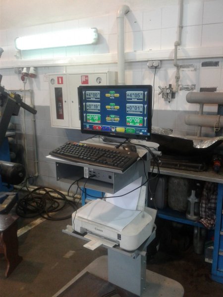

52RUS 1 856 Опубликовано 28 августа, 2021 В 26.08.2021 в 15:36, Татарин сказал: которые машину перегружают С Толстопузом ездим на одинаковых машинах, по одному маршруту и плюс минус с одном весовом диапазоне, у меня жрет наружную сторону, у него не жрет Поделиться сообщением Ссылка на сообщение Поделиться на другие сайты
Татарин 7 777 Опубликовано 28 августа, 2021 @52RUS Да можно тут гадать ,хоть до морковкиного заговения.Надо брать инструментарий и всё мерить. Может развальщик косорукий уронил этот датчик.Кто и когда делал поверку?А ты потом приехал,и тебе выдали неверный результат.Ты мозг ломаешь,а там может показания кривые. Потому что у тебя жрёт наружку,а распечатка показывает наоборот.Вопрос. Поделиться сообщением Ссылка на сообщение Поделиться на другие сайты
52RUS 1 856 Опубликовано 28 августа, 2021 17 минут назад, Татарин сказал: потом приехал Это показатели на 5тк пробега на стенде в Агате проблема была изначально, но я сильно не копал и думал, что решится регулировкой схода 21 минуту назад, Татарин сказал: Вопрос У меня изначально правая сторона у кабины ниже чем левая, хз почему. Думал рессоры, но возможно слепили на автомаше так машину Поделиться сообщением Ссылка на сообщение Поделиться на другие сайты

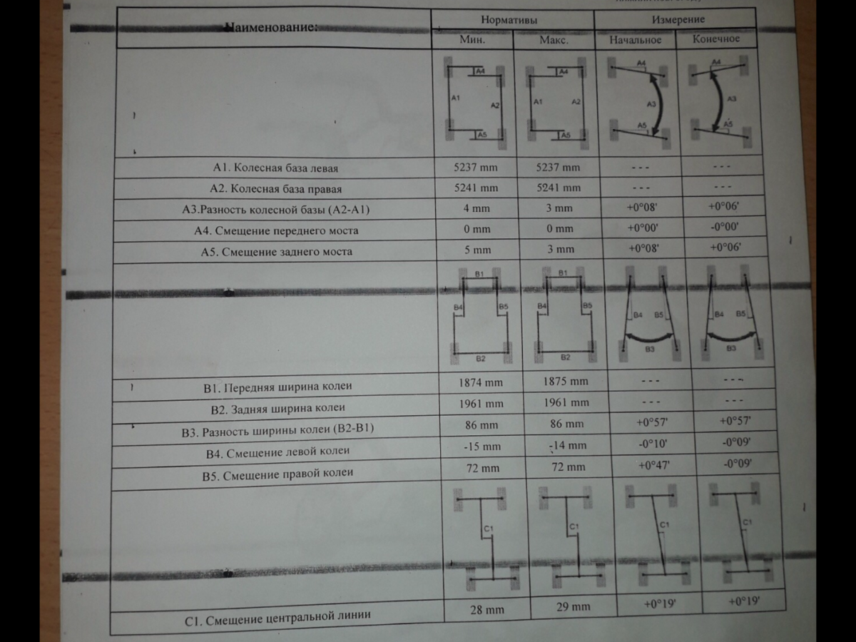

52RUS 1 856 Опубликовано 29 августа, 2021 (изменено) 36 минут назад, Кирилл сказал: машина то ровно едет, колесо-в-колесо? На новой резине на дороге стоит норм, по мере износа начинает вправо заводить колесо в колесо я хз что это за параметр 36 минут назад, Кирилл сказал: Расстояние между мостами одинаковое лево-право? Есть распечатка опять же со стенда, там есть какие то разногласия, критичные или нет я не разбираюсь, счас скину 36 минут назад, Кирилл сказал: Балка передняя от переда рамы одинаково стоит? Мерил от оси переднего сайлента до балки с обоих сторон, так одинаково. По показаниям стенда передняя ось ровно стоит, правда я хз как он это понял, потому можно за основу и задний мост взять. Вот передняя ось относительно заднего моста чуть уведена. В задней рессоре с правой стороны передний сайлент плохо держится и гуляет, всё никак не соберусь заменить лист 14 минут назад, Alex030569 сказал: Не доверяю я таким стендам Да ну, дикость какая. Так можно звонить с телефона автомата на улице, потому как мобильный влияет на человека Изменено 29 августа, 2021 пользователем 52RUS Поделиться сообщением Ссылка на сообщение Поделиться на другие сайты
Кирилл 877 Опубликовано 29 августа, 2021 Я вот про эти размеры говорил А3 и С1 и машина едет бочком. Поделиться сообщением Ссылка на сообщение Поделиться на другие сайты
52RUS 1 856 Опубликовано 29 августа, 2021 6 минут назад, Кирилл сказал: А3 Разница 3мм на 5250мм, хз на сколько это критично 7 минут назад, Кирилл сказал: С1 3см это очень много, но я убей не понимаю как такое возможно я пробовал мерить от рамы до колеса спарки с обоих сторон, разница была с учетом погрешности 3-5мм померить переднюю ось я считаю не возможно, там слишком много влияет угол поворота колеса и даже минимальное отклонение на рулевом колесе сразу дает на колесе значительную разницу. Чуть туда сюда, точно фиг промеришь Поделиться сообщением Ссылка на сообщение Поделиться на другие сайты

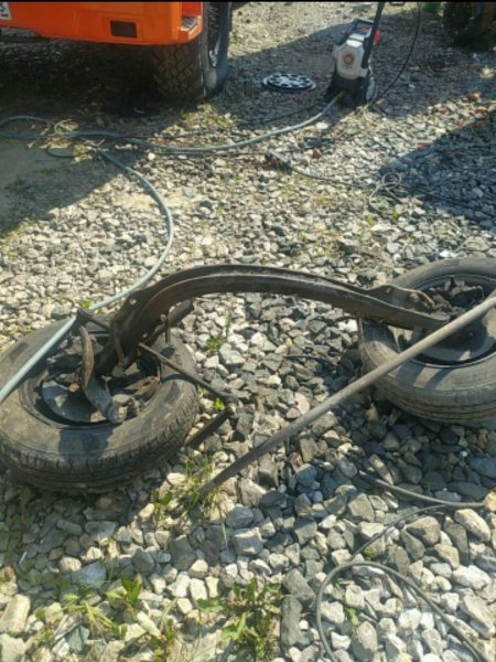

Alex030569 7 146 Опубликовано 30 октября, 2023 Что делать то? Люфтить начала моя балка.А новые балки все просаженые идут с одной стороны.Вот видео новой балки. https://youtube.com/shorts/kIyrpNtRcMM?si=DO38BhPFqQrZ0bXD 1 Поделиться сообщением Ссылка на сообщение Поделиться на другие сайты
aleks2 1 243 Опубликовано 30 октября, 2023 @Alex030569 когда со своей балкой решал ,что делать обзванивал разные фирмы по ремонту.на Авито в Рязани если не ошибаюсь ,человек занимается только балками с гарантией и обменом на старую.в Волгограде фирма прецензион я там блок гильзовал ,они делают любую работу развернут под ремонтный балку и кулаки ,собирать только сам будешь.но и по деньгам цены у них высокие. 1 Поделиться сообщением Ссылка на сообщение Поделиться на другие сайты
Alex030569 7 146 Опубликовано 30 октября, 2023 1 минуту назад, aleks2 сказал: @Alex030569 когда со своей балкой решал ,что делать обзванивал разные фирмы по ремонту.на Авито в Рязани если не ошибаюсь ,человек занимается только балками с гарантией и обменом на старую.в Волгограде фирма прецензион я там блок гильзовал ,они делают любую работу развернут под ремонтный балку и кулаки ,собирать только сам будешь.но и по деньгам цены у них высокие. Я ведь не езжу в те края. Поделиться сообщением Ссылка на сообщение Поделиться на другие сайты
Татарин 7 777 Опубликовано 30 октября, 2023 Вариант с обковкой и разворачивании в размер не канает? Поделиться сообщением Ссылка на сообщение Поделиться на другие сайты
