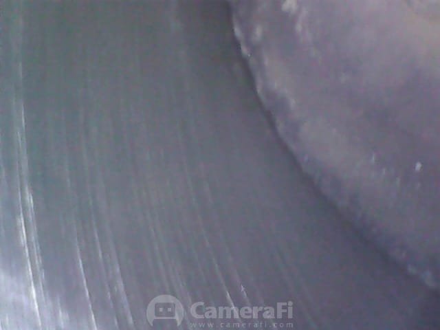

Андрюха73rus 1 022 Опубликовано 27 октября, 2021 Сегодня гидрики регулировал 80т. Км пробег , ну и камерой глянул . второй цилиндр погрызан . на клапана там камеру не повернуть . Поделиться сообщением Ссылка на сообщение Поделиться на другие сайты
L2140 1 720 Опубликовано 27 октября, 2021 35 минут назад, Андрюха73rus сказал: второй цилиндр погрызан фломастером покажите где "погрызан" цилиндр Поделиться сообщением Ссылка на сообщение Поделиться на другие сайты

Андрюха73rus 1 022 Опубликовано 28 октября, 2021 @L2140 ошибся , не цилиндр , а поршень . остальные поршня ровные края @Алексей Ф. Не сложно .дольше крышку снимал и обратно ставил , гемор с болтами у впускного коллектора . но разницы не заметил , после регулировки . сегодня прошил , вот машинка побежала , чуть педаль дотронешься , уже на дыбы встает ))) . раньше в пол постоянно держал , чтоб ехала . Поделиться сообщением Ссылка на сообщение Поделиться на другие сайты

L2140 1 720 Опубликовано 29 октября, 2021 12 часов назад, Андрюха73rus сказал: ошибся , не цилиндр , а поршень . остальные поршня ровные края на фот слой нагара на днище поршня. никаких повреждений нет 1 Поделиться сообщением Ссылка на сообщение Поделиться на другие сайты
