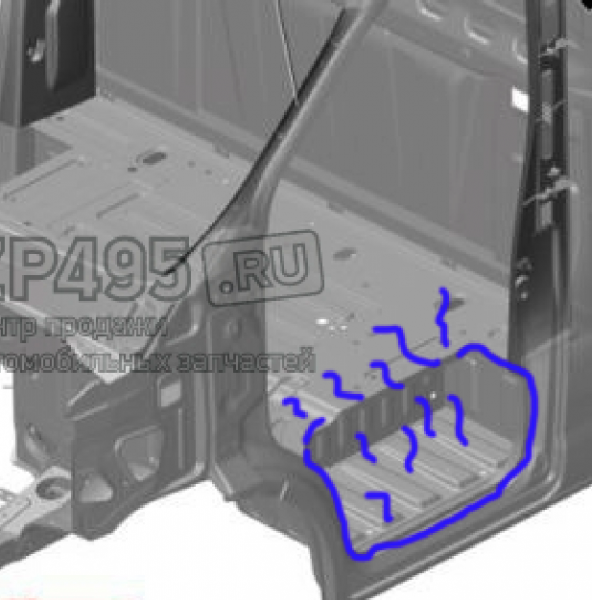

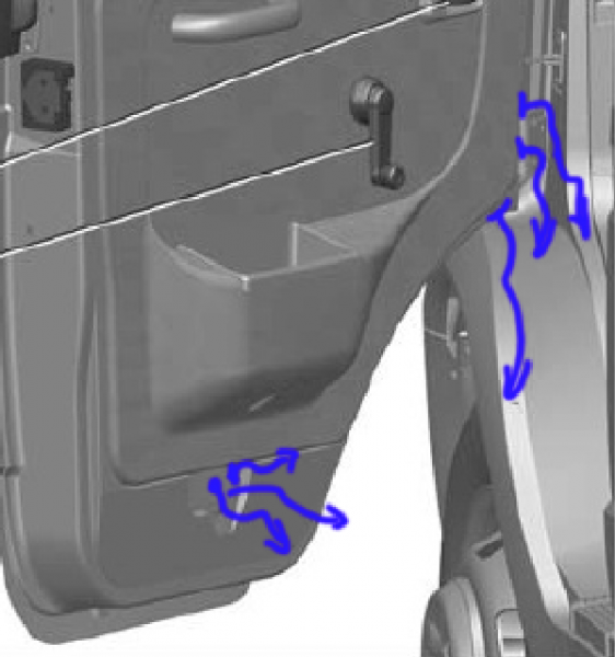

Серёга Пархоменко 53 Опубликовано 5 декабря, 2021 Ребят, вопрос тут у меня. Некоторое время назад я ездил без дверных карт. Ну все руки повесить не доходили по ряду причин. И вот пока я так ездил, то всегда со стороны двери по полу, аккурат по щиколотку сифонило холодным воздухом. Я не придал значения, подумал может как-то с картами связано. Повесил карты, но это не помогло. По прежнему сифонит снизу холодный воздух. Стал шарить рукой в поисках места - во время езды искать это место вроде удобнее, дует сильнее, но как не пытался на ходу опускать левую руку, чтоб найти его (место это), да не смог. Не нашел прям такой явной щели, чтобы было понятно, ага, вот отсюда дует! (( Определил только точно, что внутри подножки холодный воздух вне зависимости от нагретости салона. Думал может там холод скапливается ну и стелется потом в ноги, как на картинке. Вторая мысль дверь.. но нету тоже очевидного ощущения, как бы странно это ни звучало ((( Может быть кто-то сталкивался, морочился с этим или подскажет даже как решить? Поделиться сообщением Ссылка на сообщение Поделиться на другие сайты

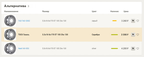

Erik77 61 Опубликовано 5 декабря, 2021 32 минуты назад, Серёга Пархоменко сказал: Пара моментов: 1) Я почитал, поглядел.. ну вроде с того, что шины будут легко-грузовые мне проблем-то не будет никаких, разве нет? В плане резины они зимние, мягкие вполне будут же, в плане шипов надежные, а то что вместо 10 будут 13 весить.. ну не думаю, что прям существенно 2) Мне тут еще советуют брать вот такие диски, они вроде как усиленные, я вот думаю... Next NX-053 5.5x16 6x170 ET 105 Dia 130 silver) Альтернативы там такие: p.s.: кама 511-ая в МСК 6 рублей, кстати, ну ~5800-5900 и 6 колес вкруг с дисками, чот накладно будет Тебе и нужны легкогрузовые. До обычных могут гиббоны прицепиться. Посмотри сколько у вас Триангл зимний стоит. Поделиться сообщением Ссылка на сообщение Поделиться на другие сайты
Volk8181 255 Опубликовано 6 декабря, 2021 3 часа назад, Серёга Пархоменко сказал: аккурат по щиколотку сифонило холодным воздухом. Осмотри уплотнители резиновые. Должны быть без повреждений. Также приглядись к к тому как установлены двери. Возможно придётся передвинуть внутрь деталь замка (не помню как называется), которая установлена на стойке кузова. Поделиться сообщением Ссылка на сообщение Поделиться на другие сайты
Серёга Пархоменко 53 Опубликовано 6 декабря, 2021 9 часов назад, Volk8181 сказал: Осмотри уплотнители резиновые. Должны быть без повреждений. Также приглядись к к тому как установлены двери. Возможно придётся передвинуть внутрь деталь замка (не помню как называется), которая установлена на стойке кузова. Уплотнители новые. Летом ещё менял. По деталь замка что-то не понял. Поделиться сообщением Ссылка на сообщение Поделиться на другие сайты

Volk8181 255 Опубликовано 6 декабря, 2021 33 минуты назад, Серёга Пархоменко сказал: По деталь замка что-то не понял. На стойке кузова. Прикреплена двумя винтами. Выглядит как петля. В случае необходимости регулировки можно ослабить винты и перемещать внутрь/наружу добиваясь необходимого расположения. Поделиться сообщением Ссылка на сообщение Поделиться на другие сайты
Серёга Пархоменко 53 Опубликовано 6 декабря, 2021 41 минуту назад, Volk8181 сказал: На стойке кузова. Прикреплена двумя винтами. Выглядит как петля. В случае необходимости регулировки можно ослабить винты и перемещать внутрь/наружу добиваясь необходимого расположения. Хмм.. оттуда может сифонить? Поделиться сообщением Ссылка на сообщение Поделиться на другие сайты
Volk8181 255 Опубликовано 6 декабря, 2021 15 минут назад, Серёга Пархоменко сказал: Хмм.. оттуда может сифонить? Неплотное прижатие двери к проёму приводит к такому. Попробуй снаружи надавливать на дверь. Возможно где-то прижимается неплотно. Поделиться сообщением Ссылка на сообщение Поделиться на другие сайты
ZAN57 3 539 Опубликовано 7 декабря, 2021 В 06.12.2021 в 03:41, Серёга Пархоменко сказал: Пара моментов: 1) Я почитал, поглядел.. ну вроде с того, что шины будут легко-грузовые мне проблем-то не будет никаких, разве нет? В плане резины они зимние, мягкие вполне будут же, в плане шипов надежные, а то что вместо 10 будут 13 весить.. ну не думаю, что прям существенно 2) Мне тут еще советуют брать вот такие диски, они вроде как усиленные, я вот думаю... Next NX-053 5.5x16 6x170 ET 105 Dia 130 silver) Альтернативы там такие: p.s.: кама 511-ая в МСК 6 рублей, кстати, ну ~5800-5900 и 6 колес вкруг с дисками, чот накладно будет А диски то зачем усиленные? У меня были 2шт, выменял на обычные. Поделиться сообщением Ссылка на сообщение Поделиться на другие сайты
соболевич 2 052 Опубликовано 7 декабря, 2021 (изменено) В 06.12.2021 в 15:02, Серёга Пархоменко сказал: Хмм.. оттуда может сифонить? За решеткой, что в низу двери обычно какая то резинка стоит ,может ее у тебя нет? И оттуда тянет. Изменено 7 декабря, 2021 пользователем соболевич 1 Поделиться сообщением Ссылка на сообщение Поделиться на другие сайты
Серёга Пархоменко 53 Опубликовано 7 декабря, 2021 12 часов назад, ZAN57 сказал: А диски то зачем усиленные? У меня были 2шт, выменял на обычные. Цели нет такой. Не знаю.. менеджер мне их впаривает, видимо. Я так понял, что они надёжнее и т.п. Отказаться в пользу любых простых? Не важно какой бренд и прочее..? 11 часов назад, соболевич сказал: За решеткой, что в низу двери обычно какая то резинка стоит ,может ее у тебя нет? И оттуда тянет. Да не. На месте резинка. Поделиться сообщением Ссылка на сообщение Поделиться на другие сайты
вилли 979 Опубликовано 8 декабря, 2021 @Серёга Пархоменко Мне кажеться для утепления хороший эффект даст наклейка на нижний кантик двери какого нибудь сминающегося вспененного или резинового материала...Попробуй хоть уплотнитель двере самоклеющийся что ли,потом расскажешь))) Поделиться сообщением Ссылка на сообщение Поделиться на другие сайты
Татарин 7 687 Опубликовано 8 декабря, 2021 Там в дверь должен быть вклеен на мастику полиэтеленовый экран ,потом карта двери.Если нет ,то так и будет сифонить 2 Поделиться сообщением Ссылка на сообщение Поделиться на другие сайты
Серёга Пархоменко 53 Опубликовано 8 декабря, 2021 4 часа назад, Татарин сказал: Там в дверь должен быть вклеен на мастику полиэтеленовый экран ,потом карта двери.Если нет ,то так и будет сифонить Хм.. вроде приклеивал. Но сейчас вспоминаю и думаю, может где-то не достаточно плотно. Или не по всему периметру. Поделиться сообщением Ссылка на сообщение Поделиться на другие сайты
ZAN57 3 539 Опубликовано 8 декабря, 2021 Я обменял 2 усиленных на 3 обычных. Сосед возит по 2-3 тн, ему важно. А я собрал 10шт- для 2х комплектов зима- лето, пришлось даже поменять с соседом- разнобой был по форме дырок и у него и у меня. Теперь всё одинаковое. Поделиться сообщением Ссылка на сообщение Поделиться на другие сайты
