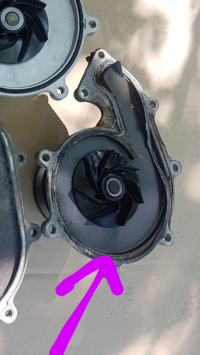

B.V.A 4 651 Опубликовано 3 сентября, 2024 Из за герметика быть не может, он в системе отсутствует, вот помпа , менял недавно, прошла на герметике от лм более трехсот.. Антифриз был всегда красный Хеликс.. крыльчатки как новые.. дизель правда).. Щас с весны залит синтек, пока норм.. Беру антифризы в Ленте или в Ашане всегда дешевле.. Причина может и в антифризе, её искать надо(.. Ну и на воде не вздумай ездить!, только пролить помыть чтоб мотор поработал, не более.. 1 Поделиться сообщением Ссылка на сообщение Поделиться на другие сайты
