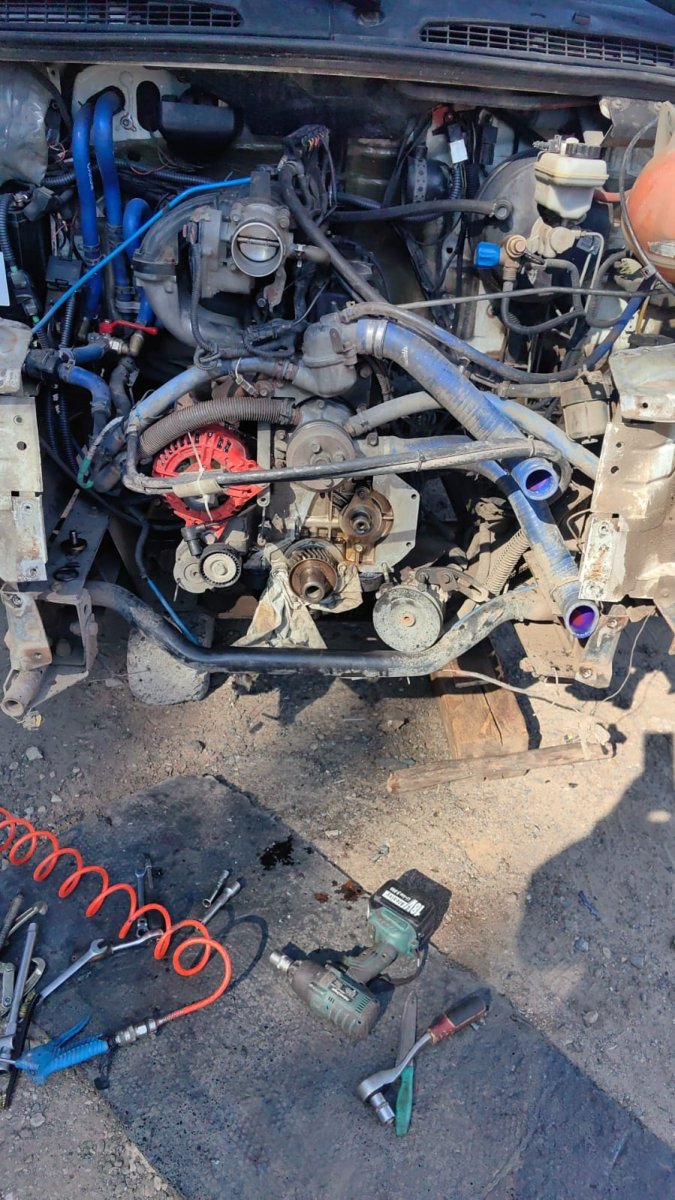

Андрюха73rus 1 039 Опубликовано 19 сентября, 2024 У меня тут тоже дергалась на метане , как будто топлива не хватает, за жопу ее держит , потом плюнет дёрнется, чуть побежит ,и опять не едет . постою малость , потом нормально едет . а тут вечером опять началось. Капот открыт, а там выпуск светится . сегодня шестерню поменял , так-то ни чего смертельного не обнаружил , износ был , пробег 90 т.км на шестерне . По термостату , на лето ставлю 70 , в зиму 87 електрон фирма . VID-20240918-WA0136.mp4 VID-20240914-WA0318.mp4 1 Поделиться сообщением Ссылка на сообщение Поделиться на другие сайты

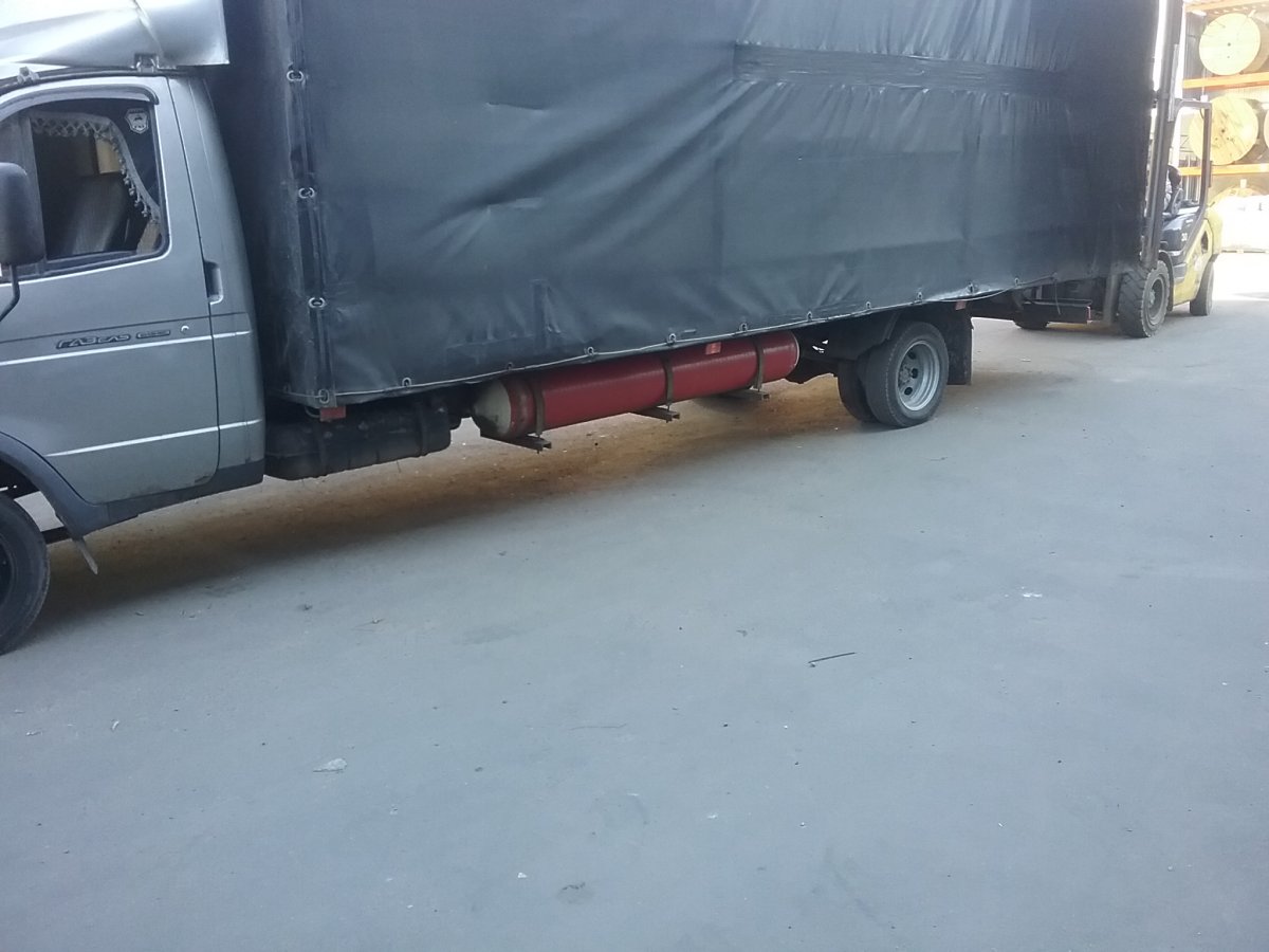

Кирилл 864 Опубликовано 20 сентября, 2024 метановая торпеда, с другой стороны такая же, на лобовом наклейка "спаси и сохрани" 1 Поделиться сообщением Ссылка на сообщение Поделиться на другие сайты
L2140 1 780 Опубликовано 20 сентября, 2024 15 часов назад, Андрюха73rus сказал: так-то ни чего смертельного не обнаружил Осевой люфт же запредельный Поделиться сообщением Ссылка на сообщение Поделиться на другие сайты

Андрюха73rus 1 039 Опубликовано 20 сентября, 2024 7 часов назад, L2140 сказал: Осевой люфт же запредельный Ну да , тоже заметил , еще подумал , может , две шайбы надо будет поставить . А когда поставил новую шестерню , то по оси уже так не проваливалась . Помнится , Александр гоп , писал , как этот люфт убрать . давно это было . Поделиться сообщением Ссылка на сообщение Поделиться на другие сайты

L2140 1 780 Опубликовано 21 сентября, 2024 14 часов назад, Андрюха73rus сказал: Ну да , тоже заметил , еще подумал , может , две шайбы надо будет поставить . А когда поставил новую шестерню , то по оси уже так не проваливалась . Помнится , Александр гоп , писал , как этот люфт убрать . давно это было . Если после установки комплекта новой шестерни люфт запредельный, то меняется распредвал всборе с шестерней. Поделиться сообщением Ссылка на сообщение Поделиться на другие сайты
Алексей Ф. 9 819 Опубликовано 21 сентября, 2024 22 часа назад, L2140 сказал: Осевой люфт же запредельный А я так не не увидел его за 4 секунды)) Видно только люфт в зацеплении зубьев шестерен. Поделиться сообщением Ссылка на сообщение Поделиться на другие сайты
