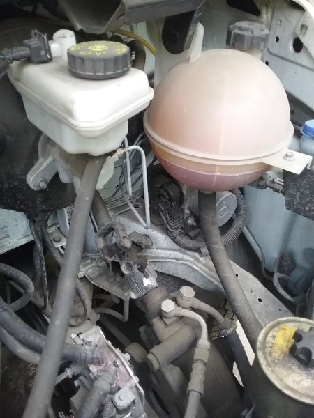

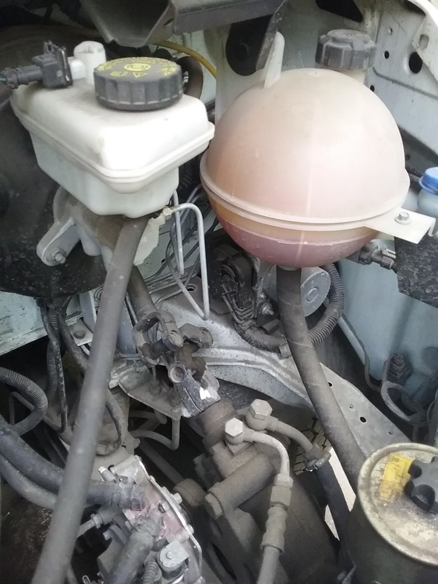

Алексей Ф. 10 168 Опубликовано 25 мая, 2022 19 часов назад, surikat07 сказал: А подгазовка у неё , я так понимаю, програмная, так как при каких-то условиях есть, а когда при прочих равных-нет. Как будто, дожигает газ Чудны дела твои,УМЗ))) Неделю не подгазовывала, по месту работал, в СПБ ездил. Сегодня вроде раз газанула. Сапун чистил на месте. То ли по шву сопливит, то ли сверху через заливное или шланчики, а может все вместе и не эстетично выглядит(( Газель однозначно не для перфекционистов )) Поделиться сообщением Ссылка на сообщение Поделиться на другие сайты
pokryshkin 697 Опубликовано 25 мая, 2022 1 час назад, Алексей Ф. сказал: То ли по шву сопливит, то ли сверху через заливное или шланчики Мля, машина стоит 1.5 ляма , а бачок с уровнем датчика уровня охлаждайки поставить не могут. И это в машине , где данный девайс очень важен. Я как себе поставил , так вздохнул свободно , уже пару раз выручал очень сильно. Поделиться сообщением Ссылка на сообщение Поделиться на другие сайты
L2140 1 827 Опубликовано 25 мая, 2022 2 часа назад, Алексей Ф. сказал: Сапун чистил на месте. если был чист и нет люфта, то дело может быть в грубой обработке поверхности фланца под манжету 2 часа назад, Алексей Ф. сказал: То ли по шву сопливит, то ли сверху через заливное или шланчики омыливать шов, опрессовывать. можно не снимая с зеркалом, телефоном давление в шлангах поконтролировать рукой после нагрузки. И начинать думать толи бачок плохой, толи пробка, толи гильзы в поддон начали двигаться. Поделиться сообщением Ссылка на сообщение Поделиться на другие сайты
Алексей Ф. 10 168 Опубликовано 25 мая, 2022 1 минуту назад, L2140 сказал: И начинать думать толи бачок плохой, толи пробка, толи гильзы в поддон начали двигаться. Умеешь же ты подкинуть позитива)) Пробку принципиально не затягиваю много лет уже на Газелях. Сопливит тосолом бачек практически с покупки, видны полоски следы влаги из под пробки и шланчиков. Надо все намыть, шланчики на герметик посадить и пробку с отверстием затянуть При 80-90С тосол ручьем льется из тонкого шланга в бачек. Поделиться сообщением Ссылка на сообщение Поделиться на другие сайты
zhn36 776 Опубликовано 25 мая, 2022 12 минут назад, Алексей Ф. сказал: Умеешь же ты подкинуть позитива)) бачок дерьмо езжу на нексте 13 года, также сопливит, завод хотел сделать закос под ваг, но получился как всегда. 2 Поделиться сообщением Ссылка на сообщение Поделиться на другие сайты
Алексей Ф. 10 168 Опубликовано 25 мая, 2022 @zhn36 прозрачный то нормальный сделали старого образца. Езжу с ним уже несколько лет и видно жидкости уровень. Эти же сопли раздражают и старого образца не приделать теперь(( Поделиться сообщением Ссылка на сообщение Поделиться на другие сайты

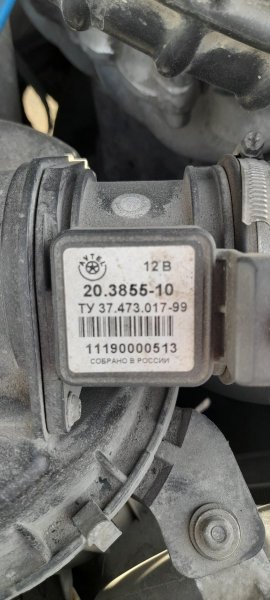

surikat07 112 Опубликовано 25 мая, 2022 Вот такие ДМРВ стоят 1 Поделиться сообщением Ссылка на сообщение Поделиться на другие сайты
Кирилл 871 Опубликовано 25 мая, 2022 4 часа назад, Алексей Ф. сказал: Газель однозначно не для перфекционистов )) для перфекцифигистов ) сухой бачок, а на газ.редукторе подтёки были в холода. 2 Поделиться сообщением Ссылка на сообщение Поделиться на другие сайты
Алексей Ф. 10 168 Опубликовано 25 мая, 2022 @Кирилл пробка затянута? Вроде датчик уровня тосола стоит? Может с датчиком версия покрепче?)) Поделиться сообщением Ссылка на сообщение Поделиться на другие сайты
L2140 1 827 Опубликовано 25 мая, 2022 18 минут назад, Алексей Ф. сказал: Вроде датчик уровня тосола стоит? с эвотеками, видимо, ставят. 18 минут назад, Алексей Ф. сказал: Может с датчиком версия покрепче?) блок цилиндров там покрепче Поделиться сообщением Ссылка на сообщение Поделиться на другие сайты
Алексей Ф. 10 168 Опубликовано 25 мая, 2022 16 минут назад, L2140 сказал: блок цилиндров там покрепче Не каркай! Я на таком же блоке 500 тыс км проехал без проблем.. Поделиться сообщением Ссылка на сообщение Поделиться на другие сайты
Кирилл 871 Опубликовано 25 мая, 2022 Пробка затянута, но антифриз уходит потихоньку куда то, на то15т доливали до верхнего уровня, видно что меньше стало. Поделиться сообщением Ссылка на сообщение Поделиться на другие сайты
L2140 1 827 Опубликовано 25 мая, 2022 16 минут назад, Кирилл сказал: но антифриз уходит потихоньку куда то ты объяснял это утечкой через шланги ГБО Поделиться сообщением Ссылка на сообщение Поделиться на другие сайты
Кирилл 871 Опубликовано 25 мая, 2022 Там нет постоянной течи, теперь. Поделиться сообщением Ссылка на сообщение Поделиться на другие сайты

pokryshkin 697 Опубликовано 26 мая, 2022 12 часов назад, Алексей Ф. сказал: @Кирилл пробка затянута? Уверен , что не скрышки подтекает? Поделиться сообщением Ссылка на сообщение Поделиться на другие сайты
