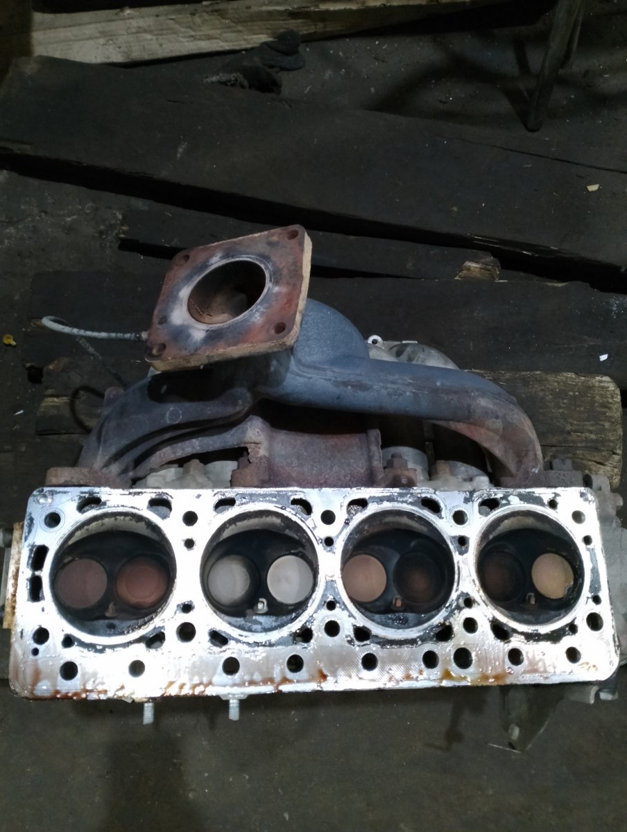

VALERA58REGION 165 Опубликовано 26 октября, 2022 Сняли ГБЦ, прокладка нормальная,прогорел клапан и немного подсели седла.Подозрения на микротрещины остались, поставлю новую головку.А эту на опрессовку и если все ок,то ремонт и в запас оставлю Поделиться сообщением Ссылка на сообщение Поделиться на другие сайты

L2140 1 827 Опубликовано 26 октября, 2022 (изменено) 1 час назад, VALERA58REGION сказал: Сняли ГБЦ излом шпильки крепления коллектора у 4-го цилиндра. Проверяйте коллектор на плоскостность при попытке прикрутить кривой коллектор может случиться рецидив со шпилькой при дальнейшей эксплуатации. А это опять снятие гбц 1 час назад, VALERA58REGION сказал: прокладка нормальная прокладка стальная поэтому нормальной будет до момента попадания в мартеновскую печь. выше я писал про переток газов по прокладке. проверяйте плоскость блока на соответствие по отклонениям и шероховатости. Нужно найти место через которое попадал антифриз. Иначе сборка двигателя это лотерея. ТРещины это как правило - это намытости и большой расход, выбросы ож. Третий цилиндр работал совсем не так как остальные. Может ОЖ в нёго шло? Клапан сгорел на первом? Изменено 26 октября, 2022 пользователем L2140 Поделиться сообщением Ссылка на сообщение Поделиться на другие сайты

VALERA58REGION 165 Опубликовано 26 октября, 2022 1 час назад, L2140 сказал: излом шпильки крепления коллектора у 4-го цилиндра. Проверяйте коллектор на плоскостность при попытке прикрутить кривой коллектор может случиться рецидив со шпилькой при дальнейшей эксплуатации. А это опять снятие гбц прокладка стальная поэтому нормальной будет до момента попадания в мартеновскую печь. выше я писал про переток газов по прокладке. проверяйте плоскость блока на соответствие по отклонениям и шероховатости. Нужно найти место через которое попадал антифриз. Иначе сборка двигателя это лотерея. ТРещины это как правило - это намытости и большой расход, выбросы ож. Третий цилиндр работал совсем не так как остальные. Может ОЖ в нёго шло? Клапан сгорел на первом? Блок проверили ровный,он чугунный.Возможно трещины в ГБЦ есть.Прогар первого клапана. Поделиться сообщением Ссылка на сообщение Поделиться на другие сайты

Кирилл 871 Опубликовано 26 октября, 2022 @VALERA58REGION третий цилиндр действительно отличается, весь белый, клапана, свеча. Поделиться сообщением Ссылка на сообщение Поделиться на другие сайты
VALERA58REGION 165 Опубликовано 26 октября, 2022 1 час назад, Кирилл сказал: @VALERA58REGION третий цилиндр действительно отличается, весь белый, клапана, свеча. Отвезу на опрессовку ГБЦ есть подозрения на микротрещины Поделиться сообщением Ссылка на сообщение Поделиться на другие сайты

B.V.A 4 684 Опубликовано 26 октября, 2022 3 часа назад, Кирилл сказал: @VALERA58REGION третий цилиндр действительно отличается, весь белый, клапана, свеча. Там ещё и поршень другим цветом, можно было изначально купить эндоскоп к смарту и посмотреть, или заехать на сервис чтоб глянули.. Поделиться сообщением Ссылка на сообщение Поделиться на другие сайты
