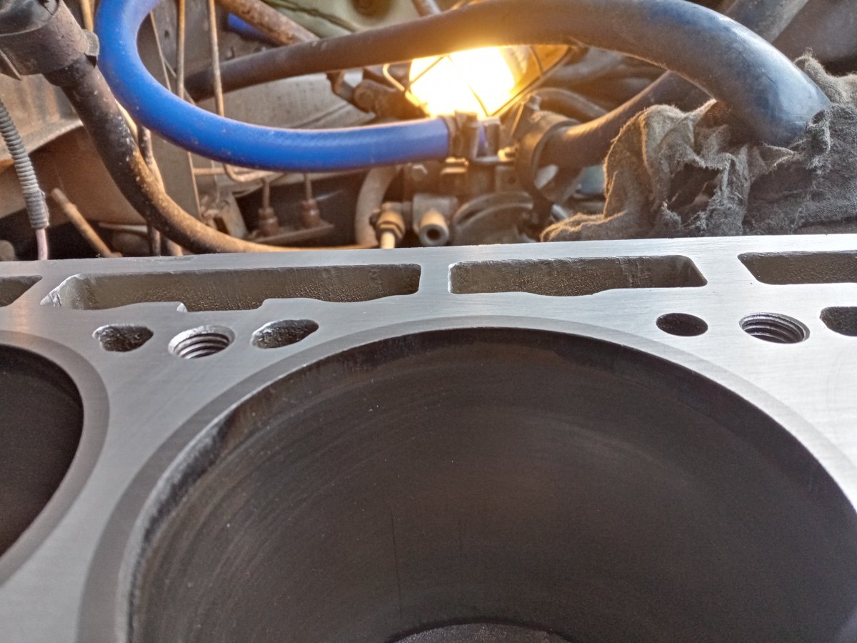

Samarin 236 Опубликовано 12 февраля, 2024 9 часов назад, Алексей Ф. сказал: Осенью 100-120 просили с поршнями, видимо спрос хороший(( Создали дефицит .В Нижний звонил , говорят три месяца в продаже нет . Я сегодня снял головку .В месте пробоя, как будто гильза просела .Ногтем цепляется .Выкрутил шпильки и камнем плоскость выровнял .Посмотрим на сколько хватит . После выравнивания так стало . 1 Поделиться сообщением Ссылка на сообщение Поделиться на другие сайты
Кирилл 865 Опубликовано 12 февраля, 2024 4 часа назад, Samarin сказал: камнем плоскость выровнял так теперь блок кривым по плоскости стал если один цилиндр алюминь сточился? Поделиться сообщением Ссылка на сообщение Поделиться на другие сайты

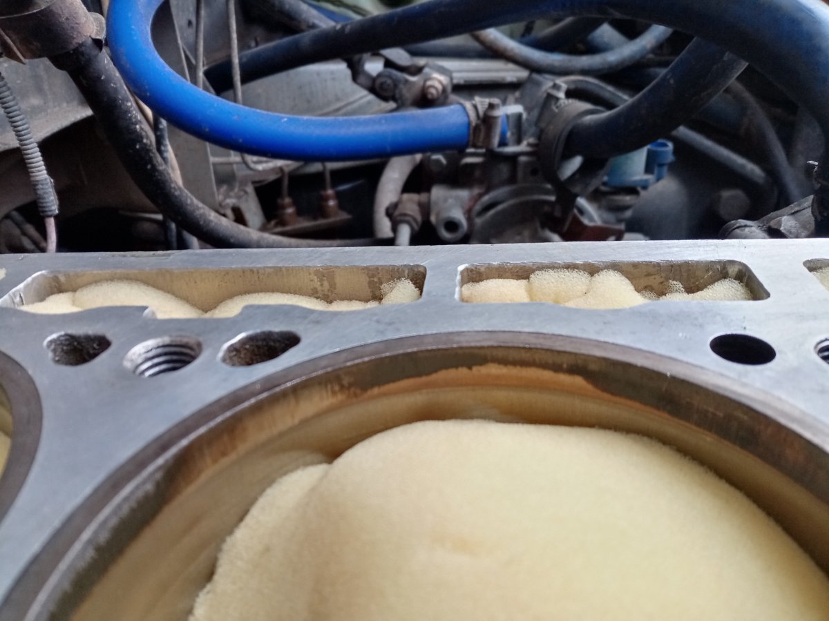

Samarin 236 Опубликовано 13 февраля, 2024 6 часов назад, Кирилл сказал: так теперь блок кривым по плоскости стал если один цилиндр алюминь сточился? Кто сказал что я точил один цилиндр ? Выворачиваются все шпильки и равняется вся плоскость . 26 минут назад, Алексей Ф. сказал: @Samarin как абразив убирал, пылесосом? Все отверстия заткнул паралоном и тряпками масляными .Потом компрессором дунул после шлифования ,что не прилипло выдулось ,остальное на тряпке .Да если честно абразива практически нет , камень саляркой пропитан и после недолгого шлифования продувается воздухом . Поделиться сообщением Ссылка на сообщение Поделиться на другие сайты
Кирилл 865 Опубликовано 13 февраля, 2024 Я не про то что один цилиндр точился, а о том что где гильза "просевшая" сточилось больше чем там где гильзы вровень. Исхожу из того что гильза+алюминь твёрже чем просто алюминь блока, впрочем там мог и алюминь вспучится, ну вобщем диванные размышления ) Поделиться сообщением Ссылка на сообщение Поделиться на другие сайты
Samarin 236 Опубликовано 13 февраля, 2024 Только что, Кирилл сказал: Я не про то что один цилиндр точился, а о том что где гильза "просевшая" сточилось больше чем там где гильзы вровень. Исхожу из того что гильза+алюминь твёрже чем просто алюминь блока, впрочем там мог и алюминь вспучится, ну вобщем диванные размышления ) Точил пока вся поверхность не заблестела .Процесс долгий , но быстрее чем блок разбирать .Я это делаю не первый раз и не на одной машине .Так что всё отработано .Лишь бы в этом проблема была . Поделиться сообщением Ссылка на сообщение Поделиться на другие сайты
Кирилл 865 Опубликовано 13 февраля, 2024 Да и сам как то на 405 блок с головкой ровнял камнем. в ковидные закрытия всего и вся.. Поделиться сообщением Ссылка на сообщение Поделиться на другие сайты
Алексей Ф. 10 018 Опубликовано 13 февраля, 2024 14 часов назад, Samarin сказал: Создали дефицит .В Нижний звонил , говорят три месяца в продаже нет . Я сегодня снял головку .В месте пробоя, как будто гильза просела .Ногтем цепляется .Выкрутил шпильки и камнем плоскость выровнял .Посмотрим на сколько хватит . В ноябре уже не было блоков, двигателя в сборе вроде были. Как камень выглядит, какой диаметр? Поделиться сообщением Ссылка на сообщение Поделиться на другие сайты
Кирилл 865 Опубликовано 13 февраля, 2024 да в принципе любой, главное ровный и не меньше 300мм диаметром, больше лучше. точильный для наждака Поделиться сообщением Ссылка на сообщение Поделиться на другие сайты
Samarin 236 Опубликовано 13 февраля, 2024 1 час назад, Алексей Ф. сказал: В ноябре уже не было блоков, двигателя в сборе вроде были. Как камень выглядит, какой диаметр? Сантиметров 30 в диаметре ,какого то сине- зелёного цвета .Мелкий абразив ,на сколько не помню .Главное внутреннее отверстие не большое бери. Поделиться сообщением Ссылка на сообщение Поделиться на другие сайты
