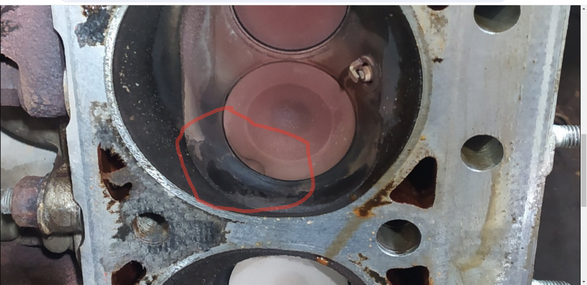

Алексей Ф. 10 692 Опубликовано 26 февраля, 2024 Загнал сегодня в сервис, начал снимать ГБЦ слесарь в 14.30, часа за два снял. Явного криминала не видно, так же все красное в камере сгорания третьего цилиндра. Завтра к обеду наверное соберут. Поделиться сообщением Ссылка на сообщение Поделиться на другие сайты
L2140 1 897 Опубликовано 26 февраля, 2024 1 час назад, Алексей Ф. сказал: Явного криминала не видно, В этом автосервисе не измеряют отклонения от плоскостности? Шпилька крепления гбц между 3-4 со стороны газопровода испытывает некоторое воздействие Поделиться сообщением Ссылка на сообщение Поделиться на другие сайты
Алексей Ф. 10 692 Опубликовано 26 февраля, 2024 27 минут назад, L2140 сказал: В этом автосервисе не измеряют отклонения от плоскостности? Шпилька крепления гбц между 3-4 со стороны газопровода испытывает некоторое воздействие Нет, тупо меняют ГБЦ, визуально и ногтем все гильзы немного выступают из блока . Шпилька действительно странная на вид, я сразу заметил это , как будто накипь на ней. Соседняя между третьим и вторым цилиндром наоборот черная какая то, в ноябре такая же была. Слесарь вообще неразговорчивый, молчит в ответ на вопросы(( Начал бубнить, только когда увидел, что новая ГБЦ голая, без шпилек. Как будто бывают другие)) В прошлый раз он же все шпильки выкручивал из ГБЦ перед проверкой на станке. Наверное только газовые штуцера не выкручивал и они его напрягли в этот раз, но перекрутил без проблем их. Странное пятно на тарелке клапана впускного в третьем цилиндре. В ноябре было на 97000 км и сейчас заметно на 111000 км. Ноябрь. Февраль. Поделиться сообщением Ссылка на сообщение Поделиться на другие сайты

Алексей Ф. 10 692 Опубликовано 27 февраля, 2024 Собрали с 9 утра до 15.00 с перекурами. Долго со шпильками возился мастер. Сначала заломал шпильку крепления "танчика" к головке, пара мм торчала, напарник его приварил пруток и вывернул. Потом долго не мог вывернуть одну шпильку приемной трубы из коллектора, грел газом, боялся заломать. Две шпильки новые поставили на приемную трубу Клапана тарабанят, надо завтра самому проверить гидрики, так как мастера двигатель не заводили перед их регулировкой, штанги на место толком не встали наверное. При прогреве после сборки журчало хорошо в печке салонной, потом потише стало. Прокатился 25 км по городу и трассе на бензине, потом 2 км до дома на метане ехал. Заработал 800 руб по пути)) Денег в этот раз на треть больше взяли за работу. Прошлый раз 6500 в этот раз 3000 прибавили, 500 за регулировку клапанов, 1500 за перестановку шпилек и 900 руб замена масла. Плюс 200 руб просто так)) 1 Поделиться сообщением Ссылка на сообщение Поделиться на другие сайты
