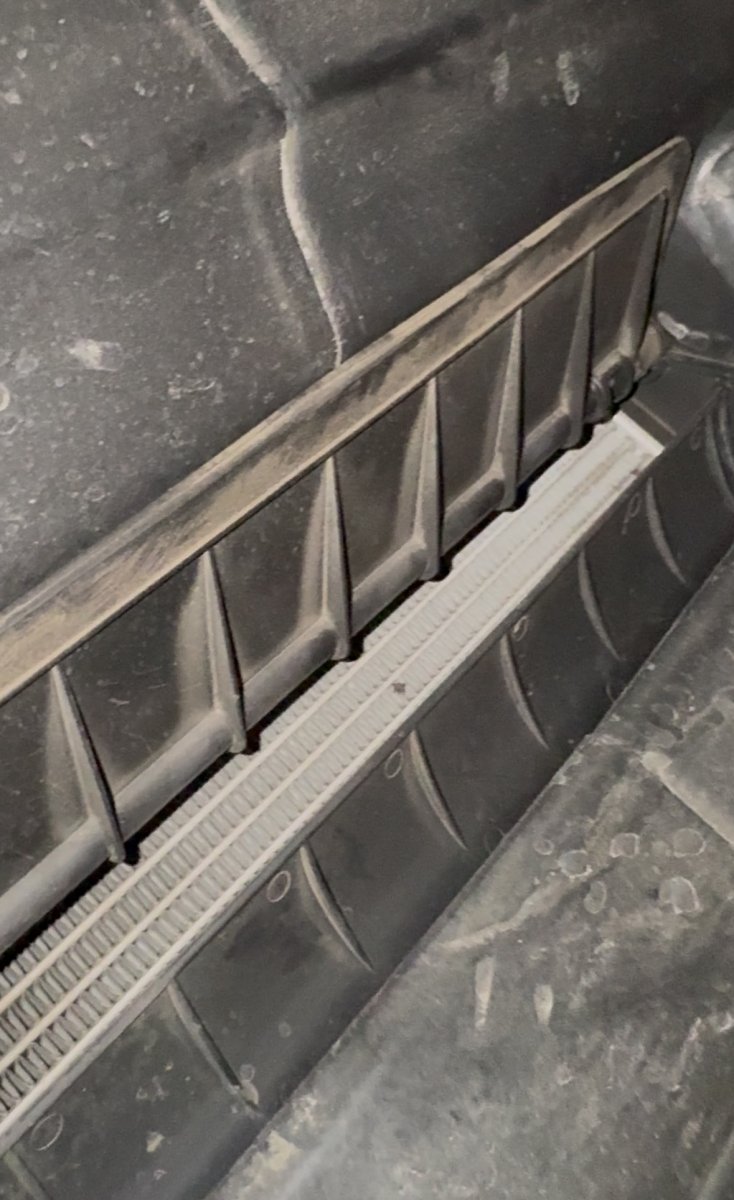

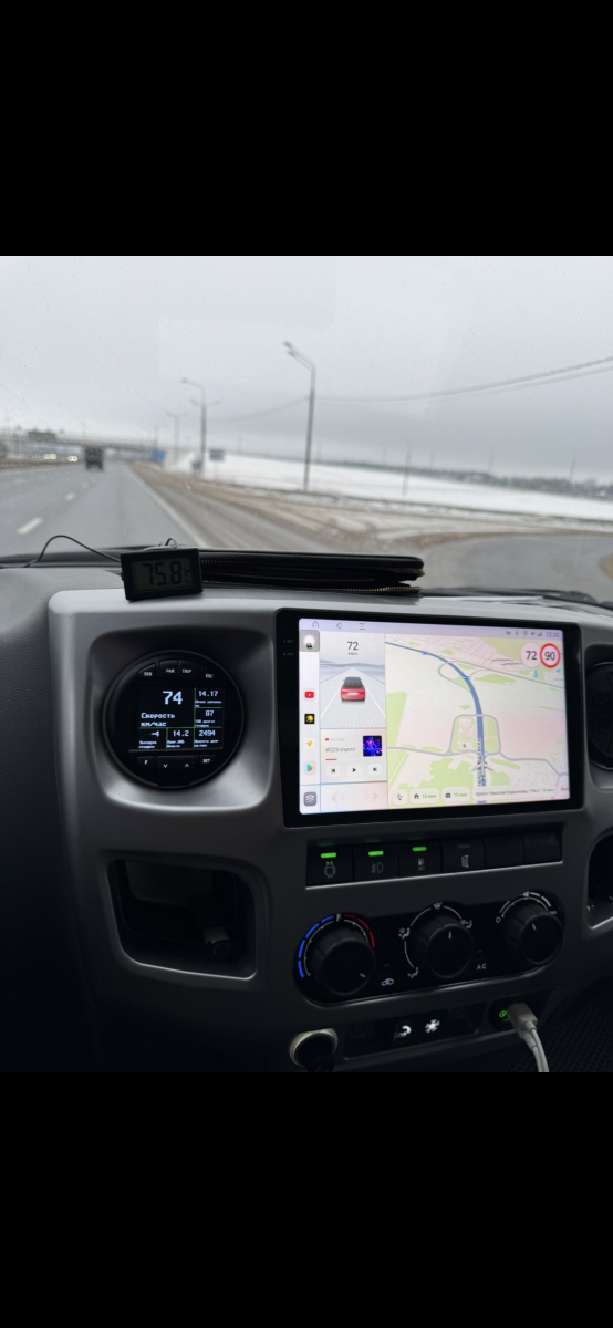

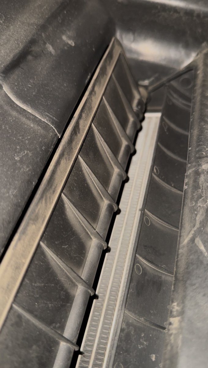

Так я не пробовал, наверное стекла будут потеть.. Вчера при -1 С на трассе было +32С в районе верхнего бардачка)) Ехал из СПБ в тапках, потоки воздуха то же в ноги направил.
Весной тупо картонками перекрывал забор воздуха в печку, открывал капот и вставлял сверху картонки между ним и его уплотнителем резиновым. Так прохладнее, напор приточный меньше.
