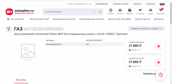

ну, эта тема про новый автомобиль ведь. Номер моторедуктора указан жирным . Печку делает Рикор Электроникс, не относящийся к ГАЗу и могущий брать компоненты где угодно.
Нексты перешли на отопитель Songz, имеющий полное электроуправление в отличии от частично тросового старого Delphi . Появился резон для унификации использовать для Бизнеса блок управления Songz от Некста.

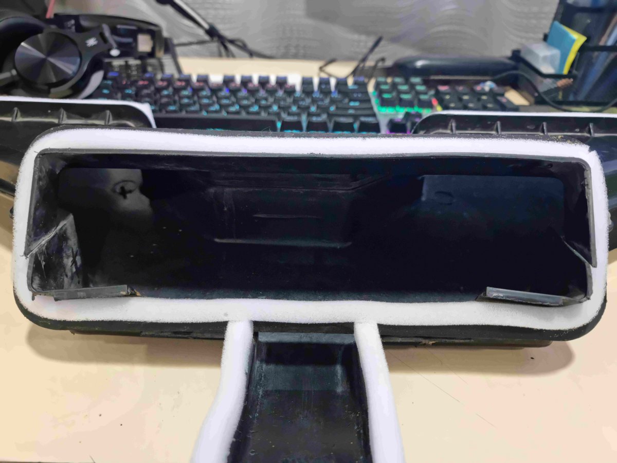

Можно  поставить на входе фильтр, как на авто с предыдущей панелью, а родной не ставить. Летом можно два поставить.
Правда я 24 года ездил на Газелях вообще без фильтра и особо не страдал от этого. Летом все равно с открытым окном ездишь и все через него летит в салон.
соболевич
9 минут назад, Алексей Ф. сказал:
Я ставил примерно в апреле , когда после схода снега пыль клубами на дороге. И до осени.

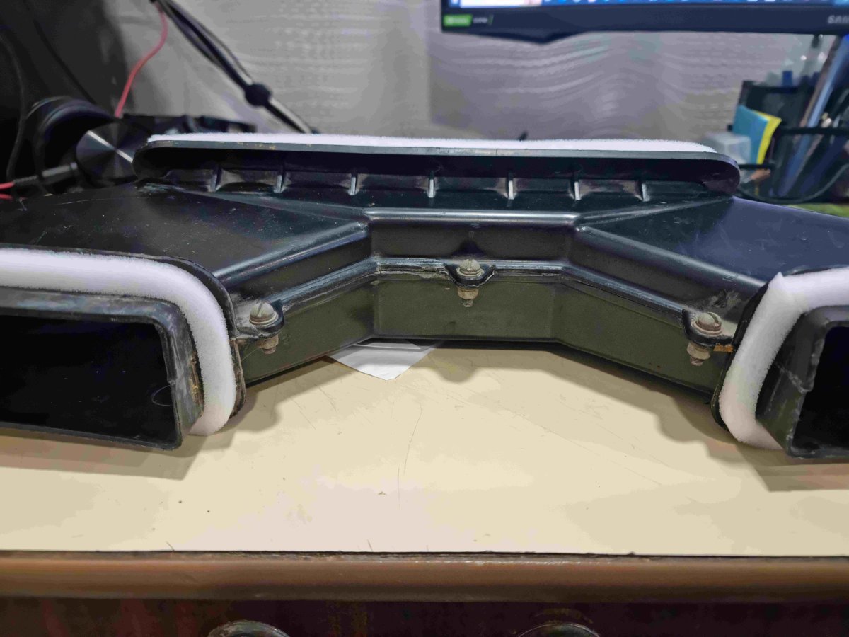

тоже на днях ставил фильтр, думал их там два, а он оказывается один )) заодно на коробе воздухозаборника поменял поролон, а то весь осыпался )

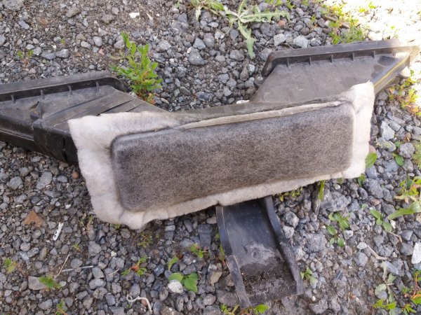

jeka1981

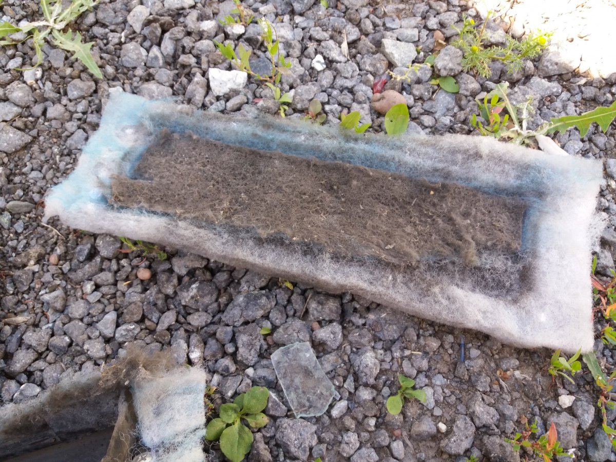

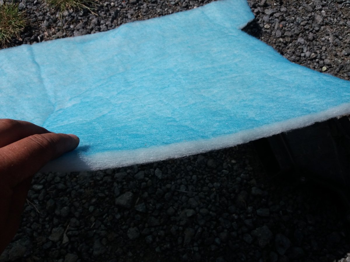

знакомый подогнал рулон фильтрующего полотна .они его в медицине на установках очистки воздуха применяют.
фильтрует очень хорошо. вот что через две недели он насобирал
7cf8cds-1920.thumb.jpg.3bb696e2470006533ba454e4c8fd5005.jpg18cf8cds-1920.thumb.jpg.777302bc3cc19e5dc97245d7ce22ffe1.jpg
соболевич
1 минуту назад, jeka1981 сказал:
Я синтепон ставил , такой же результат был, менять надо часто.
jeka1981
1 минуту назад, соболевич сказал:
синтепон как я понял немного не так фильтрует да и не предназначен он по сути для фильтрации.а это полотно со слов знакомого типо статическое напряжение образуется и у него фильтрация 99.9%
соболевич
8 минут назад, jeka1981 сказал:
Это да, его обычно как доп. фильтр ставили к воздушным фильтрам одно время (засрался, просто снимали), сейчас не знаю.

@jeka1981 это, что что бы фильтр поменять, надо "штаны" снимать под капотом? У меня на авто 2012 года не было фильтра никакого с завода.
На новом авто фильтр меняется за пять минут в салоне, стоит прямо перед радиатором.
