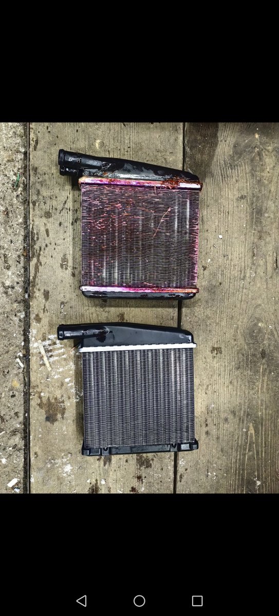

PanDiman
Летом менял "бинокль" который соединяет патрубки из моторного отсека и кабины. На двух штуцерах были микротрещины. До этого туда вообще не залазил

Алексей Ф.
35 минут назад, Андрюха73rus сказал:
Я тут салонную печку разбирал , под сиденьем.  заводской радиатор 900гр весит , а лузар 500гр
Она и жарит не чета  основной! У меня еле рука терпит, вроде 75С китайский термометр выдает на выходе воздуха.
Эту зиму я практически пересидел дома))
Поток горячего воздуха напрямую с радиатора печки выходит
