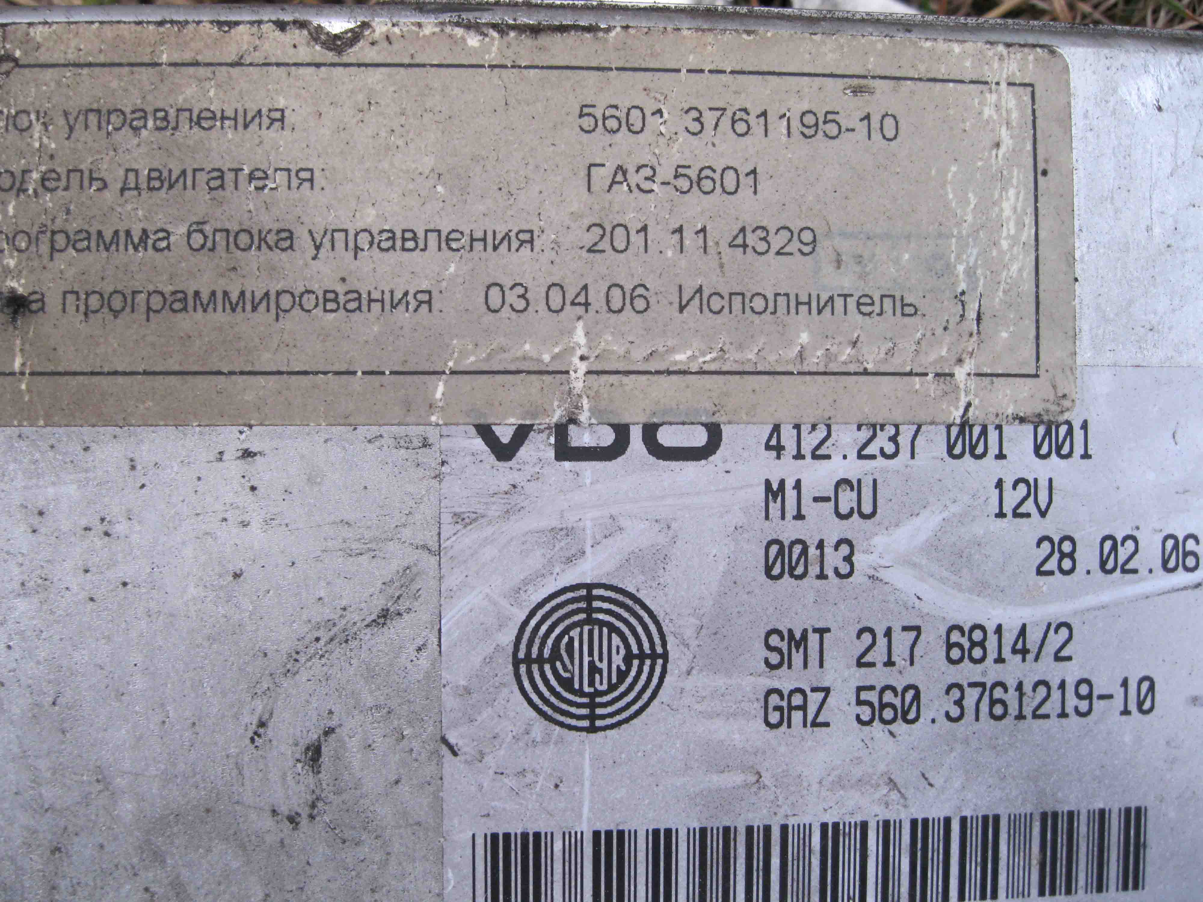

caddsman
Коллеги, мне предлагают блок управления изображенный на фото. На фото видно, что на блоке есть наклейка: газ-5601, прошивка v 201.11.4329. Я так понимаю, что это блок для газ-5601 с интеркулером. Но наткнулся на тему:https://www.gazelleclub.ru/forum/index.php?showtopic=17035, а именно
"Слушай Всю зиму в -30 даже заводили без проблем все было к мознам нарекрний нет вообще а причина продажи: Купили новые т.к. интеркул поставили эти с маркировкой 560 но прошивка V 201.11.4329 (c нейтрализатором.) и с интеркулом динамика пропала поставили новые 5601 и пипец тяга пошла. "
В чем отличие "маркировкой 560 но прошивка V 201.11.4329" от "новые 5601"?
bio-dizel
На сколько я понял вопрос , в чём отличие проги 560 от 561?! Алгоритмы подачи топлива. Не просто так ложадей прибавилось с 95 до 110.
caddsman
вопрос: мозги на фото в посте выше - это мозги к ГАЗ-5601 с интеркулером? Прошивка V 201.11.4329 - это прошивка ГАЗ-5601 с интеркулером? Почему уточняю, потому как пост в теме https://www.gazelleclub.ru/forum/index.php?...35:"Купили новые т.к. интеркул поставили эти с маркировкой 560 но прошивка V 201.11.4329 (c нейтрализатором.) и с интеркулом динамика пропала поставили новые 5601 и пипец тяга пошла. " Автор темы пишет, что мозги с маркировкой 560 и прошивкой V 201.11.4329 - это мозги для газ-560 с нейтрализатором. И он поставил новые 5601. Какие новые? Я так понимаю, что есть базовый блок GAZ 560.3761219-10 - это блок к газ-560 с нейтрализатором, а такой же блок но с прошивкой V 201.11.4329 - это уже газ-5601 с интеркулером.
caddsman
и все же главный вопрос: мозги, изображенные на фото, к какому двигателю относятся? (на авто, где они были установлены, эксплуатировались без охладителя наддува)
Евгений САХА
их могли перешить, ежели нет то под куллер мозги
Angel_NN
Мозги на фото от ГАЗели без интеркуллера. Точнее шильдик об этом говорит, но Женя помоему уже писал, что там реально залито, точно тебе ни кто не скажет.
caddsman
предлагаю внести ясность и дополнить. В каталоге двигателя ГАЗ-560 имеются следующие позиции:
Обозначение_____Блок управления______________Применяемость______Примечание___________________Версия прошивки
2176814/2_______GAZ 560.3761219-10___________ГАЗ-560__________________________________________________________________
2176824/2___________________________________ГАЗ-5601___________Евро-2,без нейтрализатора и интеркулером__________________
2176824/0___________________________________ГАЗ-5601___________Евро-1,с интеркулером___________________________________
2176823/1_______GAZ 5601.3761195-10__________ГАЗ-5601___________Евро-2, с нейтрализатором и интеркулером_____V 201.11.4329___
220.4001/0__________________________________ГАЗ-5602___________Евро-3, с интеркулером__________________________________
Изменено пользователем caddsman
caddsman
2176814/2_______GAZ 560.3761219-10___________ГАЗ-560___________с нейтрализатором___________________________________
220.4001/0__________________________________ГАЗ-5602___________Евро-3, с нейтрализатором и интеркулером_____________________
caddsman
2176814/2_______GAZ 560.3761219-10___________ГАЗ-560___________с нейтрализатором_______________V 201.11.4016_____
альберт
На заборе тоже много чего написано :rolleyes: ,на деле же-приходится каждый раз проверять что в блоке зашито.И не один раз было,что покупали под ОНВ-а на деле было без кулера.
