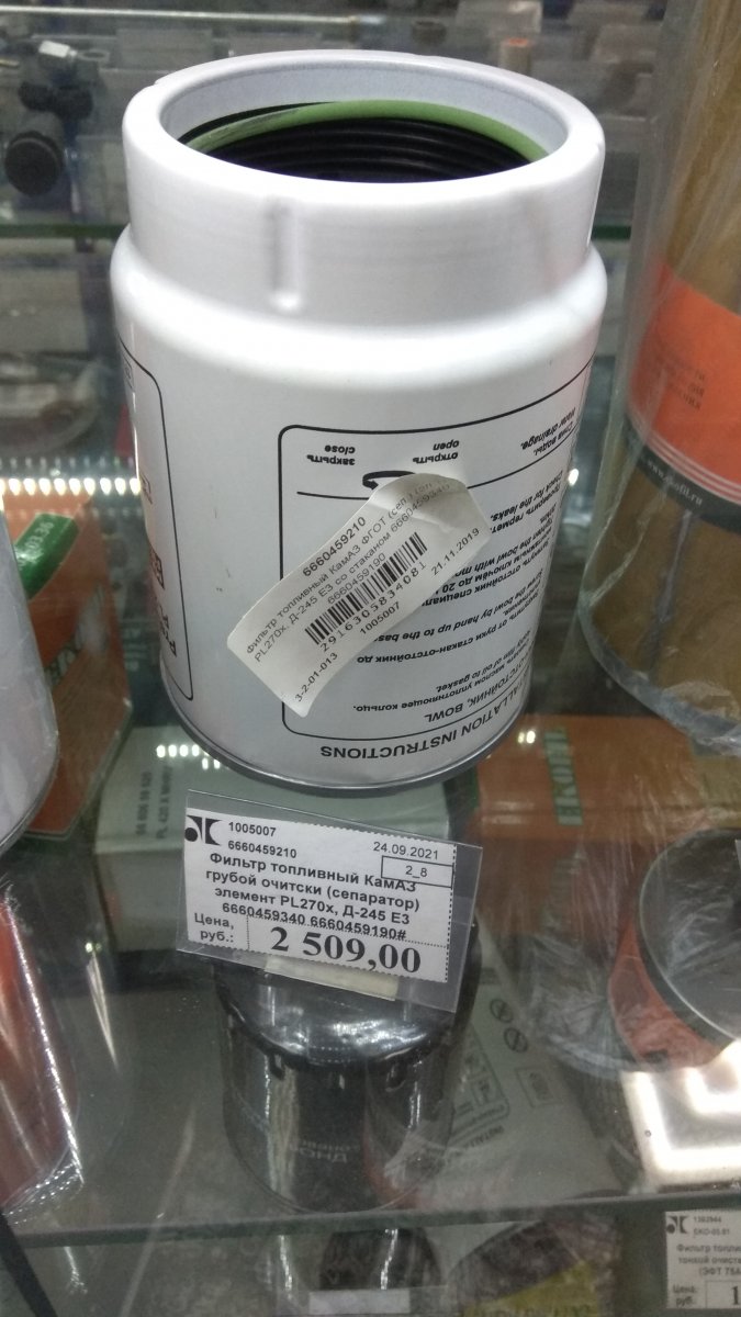

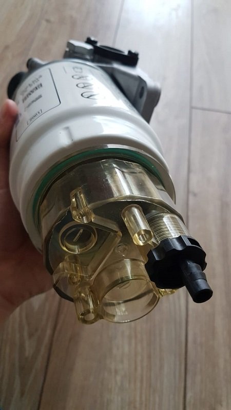

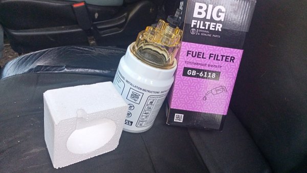

aleks2 1 215 Опубликовано 31 марта, 2022 В 28.03.2022 в 22:10, Олег Ф. сказал: Вот я фоткал элемент в магазе полгода назад Вчера купил такой с колбой биговский 1,5 тр.Удивила упаковка очень качественная. Поделиться сообщением Ссылка на сообщение Поделиться на другие сайты
Олег Ф. 1 868 Опубликовано 31 марта, 2022 (изменено) На нём нет датчика воды, надо перекручивать свою колбу, а так то БИГ наверное пойдёт, тем более в качестве грубой очистки, оригинал то теперь мега деньги наверное стоит, да ещё поискать надо. Изменено 31 марта, 2022 пользователем Олег Ф. ошибка Поделиться сообщением Ссылка на сообщение Поделиться на другие сайты

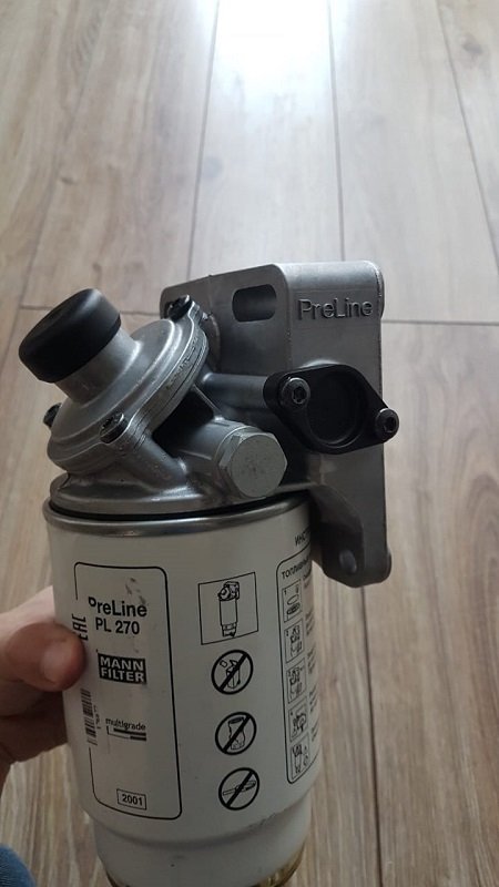

АлексейАстра 3 Опубликовано 31 марта, 2022 (изменено) Заказал с автоала PreLine 270 без подогрева в сборе MANN+HUMMEL. Будем ставить и смотреть. Цена конская, 8400 рублей с доставкой. Взял фильтр, так как заказал бак увеличенного объема 120 литров от Бакора с антикором внутри, только из-за этого и заказываю сепаратор, чтобы горя не хапнуть дальше. Изменено 31 марта, 2022 пользователем АлексейАстра 1 Поделиться сообщением Ссылка на сообщение Поделиться на другие сайты
Alex030569 7 025 Опубликовано 31 марта, 2022 1 час назад, АлексейАстра сказал: Заказал с автоала PreLine 270 без подогрева в сборе MANN+HUMMEL. Будем ставить и смотреть. Цена конская, 8400 рублей с доставкой. Взял фильтр, так как заказал бак увеличенного объема 120 литров от Бакора с антикором внутри, только из-за этого и заказываю сепаратор, чтобы горя не хапнуть дальше. По незнанию ставил фильтр доп,примерно через тыс 200 снял его.Сейчас прошел 700 тыс.км с баком дополнительным на 180 литров,ни каких проблем. Поделиться сообщением Ссылка на сообщение Поделиться на другие сайты

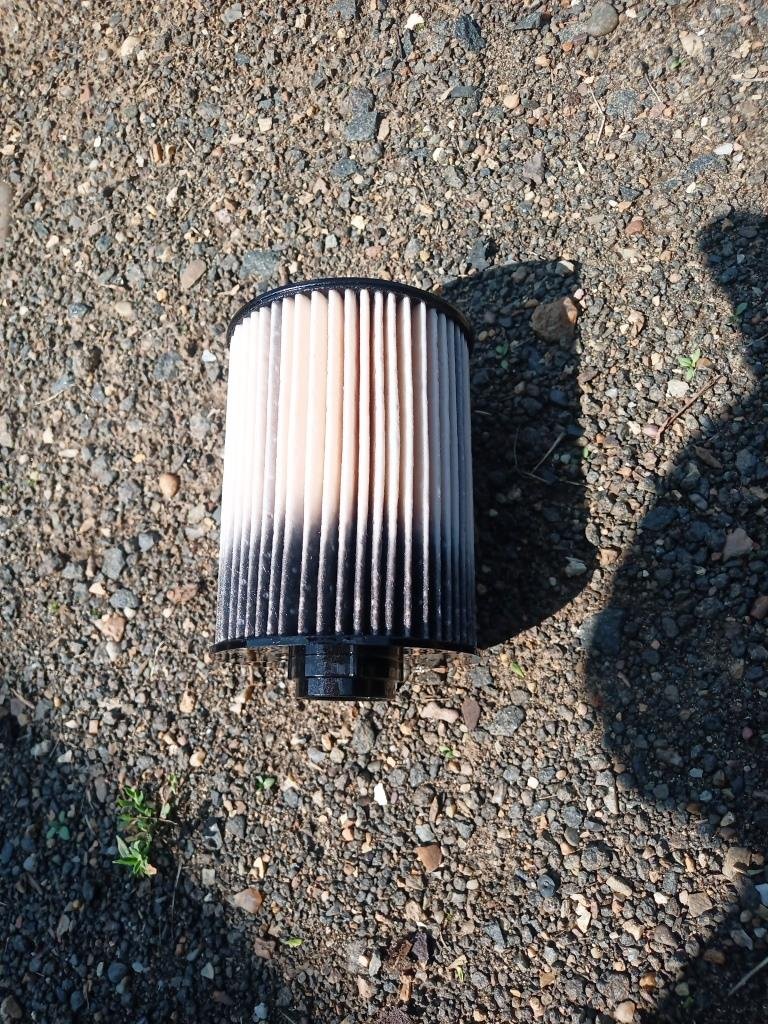

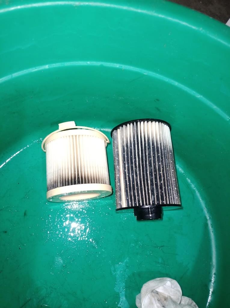

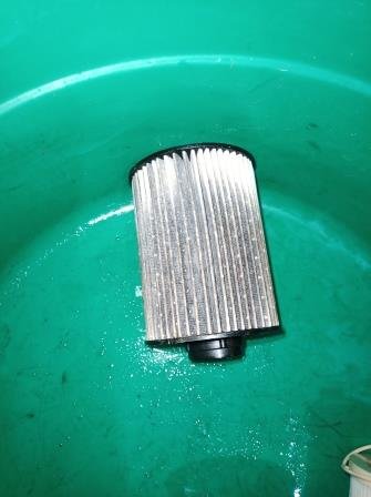

Vovchikk 1 001 Опубликовано 1 апреля, 2022 Как обещал выкладываю фото фильтров. Пробег получился чуть больше десятки, где-то 11200км. Почему-то картридж грубой очистки грязный только внизу, как-будто корпус фильтра не полностью заполняется, соответственно ФТОТ немного грязнее, чем снимал ранее, когда ФГОТ работал нормально и был тоже полностью грязный. Такое в первый раз. Кстати корпус тонкой очистки заполняется тоже не полностью, хотя всегда прокачиваю, выгоняю воздух после смены фильтров. Это прошлая замена, грубой очистки не нашёл, но он такой же грязный, нынешняя замена и сам ФГОТ. При такой загрязнёности стоит их менять или ещё рано. Поделиться сообщением Ссылка на сообщение Поделиться на другие сайты
aleks2 1 215 Опубликовано 1 апреля, 2022 @Vovchikk я когда меняю они все черные. Поделиться сообщением Ссылка на сообщение Поделиться на другие сайты
вилли 988 Опубликовано 1 апреля, 2022 Сегодня менял.Половина черная,но очень черная Поделиться сообщением Ссылка на сообщение Поделиться на другие сайты

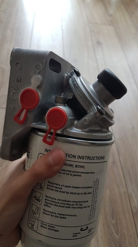

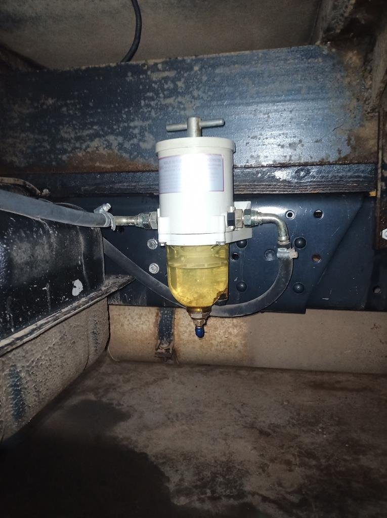

АлексейАстра 3 Опубликовано 2 апреля, 2022 В общем купил фильтр PL270 и ФГОТ Mann + Hummel с автоала за 8400 с доставкой (дорого, но с текущими ценами дешевле не будет). Осталось купить штуцера и шланги (а вот какие шланги брать?). Фильтр большой, ожидал размер меньше, будем крепить на раму за баком, а может и до бака, чтобы топливную магистраль не тянуть сильно. Поделиться сообщением Ссылка на сообщение Поделиться на другие сайты

АлексейАстра 3 Опубликовано 4 апреля, 2022 1 час назад, B.V.A сказал: @АлексейАстра , сепар надо валдаевский было брать с подогревом и датчиком на воду, фильтр любой поставить можно и даже с колбой прозрачной.. Так где найти? В нашей дыре его не найти, в интернет-магазинах тоже не нашел. Поделиться сообщением Ссылка на сообщение Поделиться на другие сайты

АлексейАстра 3 Опубликовано 5 апреля, 2022 Подскажите, вот такой шланг пойдет на это дело? Шланг d=8мм маслобензостойкий 1м GATES (стоит 680 рублей 1 метр). Поделиться сообщением Ссылка на сообщение Поделиться на другие сайты

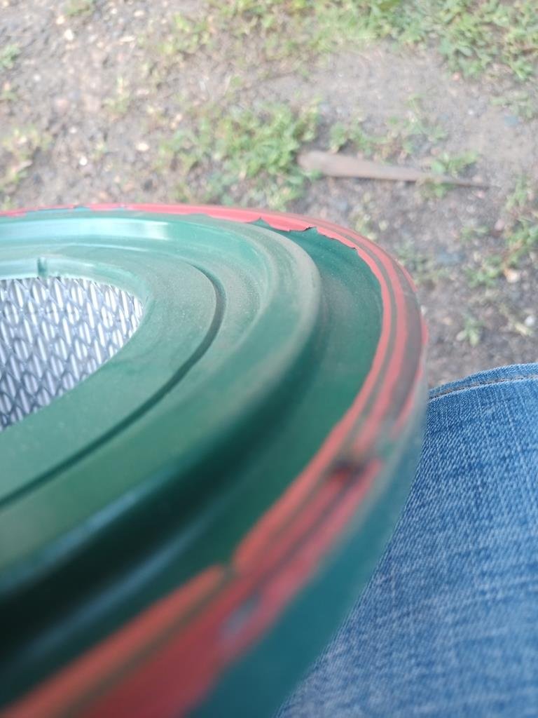

Vovchikk 1 001 Опубликовано 12 августа, 2022 (изменено) При очередном ТО такая картина, фильтр грязный только внизу и колба соответственно заполнена топливом наполовину. Почему так? После смены фильтра откручиваю пробку на крышке корпуса металическую и полностью прокачиваю, пока топливо без воздуха не пойдёт. И воздушный фильтр тоже немного напрягает, я уже раньше об этом писал. Фильтр БИГ типа оригинал, подсос по крышке исключён, там всё на герметик посажено, но пыль на фильтре и в патрубке присутствует. Не справляется фильтрующий элемент? Снял патрубок с турбины, там тоже присутствует дерьмецо, маслянного налёта нет. Изменено 12 августа, 2022 пользователем Vovchikk Поделиться сообщением Ссылка на сообщение Поделиться на другие сайты
Alex030569 7 025 Опубликовано 12 августа, 2022 4 минуты назад, Vovchikk сказал: При очередном ТО такая картина, фильтр грязный только внизу и колба соответственно заполнена топливом наполовину. Почему так? После смены фильтра откручиваю пробку на крышке корпуса металическую и полностью прокачиваю, пока топливо без воздуха не пойдёт. Зачем откручиваешь эту пробку? Фильтр после заводки самопрокачивается и без этой манипуляции. Наполовину наполнен наверное по тому,что подсасывает воздух через крышку. Картинка не открывается Поделиться сообщением Ссылка на сообщение Поделиться на другие сайты
B.V.A 4 684 Опубликовано 12 августа, 2022 @Vovchikk у бига налет пыли это норма Поделиться сообщением Ссылка на сообщение Поделиться на другие сайты
Vovchikk 1 001 Опубликовано 12 августа, 2022 2 минуты назад, Alex030569 сказал: Наполовину наполнен наверное по тому,что подсасывает воздух через крышку Ну не может же быть, что подсасывает, а иногда и нет, можно сказать вообще нет, такое редко бывает. Крышку всегда до конца затягиваю и меняю резинку, всё оригинал. 1 минуту назад, B.V.A сказал: у бига налет пыли это норма А что лучше БИГа, пыль это медленная смерть для двигателя, а может и быстрая, зависит от количества. На заводе его специально поставили, чтобы быстрей двигатель успокоился. Поделиться сообщением Ссылка на сообщение Поделиться на другие сайты
B.V.A 4 684 Опубликовано 12 августа, 2022 @Vovchikk Меняй чаще, достаточно один раз в пыльнуху попасть чтоб ему пришол пипец, а люди наверно его по пробегу меняют!) Складки на фильтре раздвинуты? или все ровно как с новья? Поделиться сообщением Ссылка на сообщение Поделиться на другие сайты
Vovchikk 1 001 Опубликовано 13 августа, 2022 8 часов назад, B.V.A сказал: Складки на фильтре раздвинуты? или все ровно как с новья? Сам фильтр я бы не сказал, что очень грязный. Ровный, как и ставил, Этот прошёл 20т.км., но в основном меняю через 10. Пробег в основном асфальт, межгород. Может его пропиткой для фильтров брызгать, эффект очень хороший. но забиваться будет очень быстро и наглухо. Поделиться сообщением Ссылка на сообщение Поделиться на другие сайты
