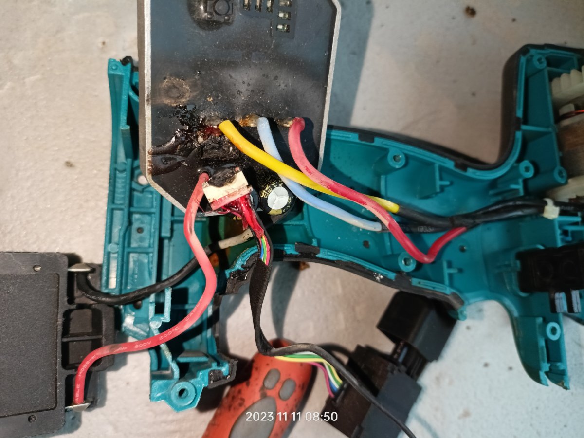

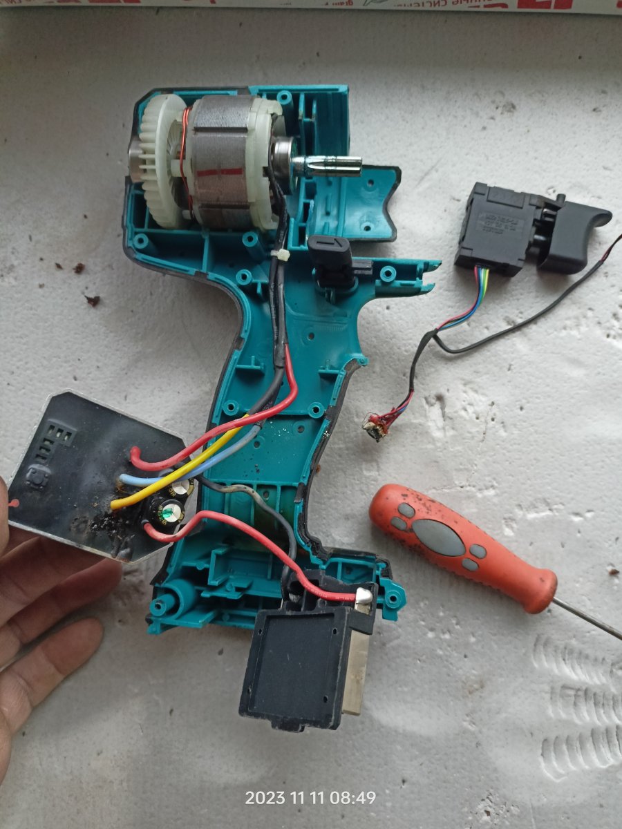

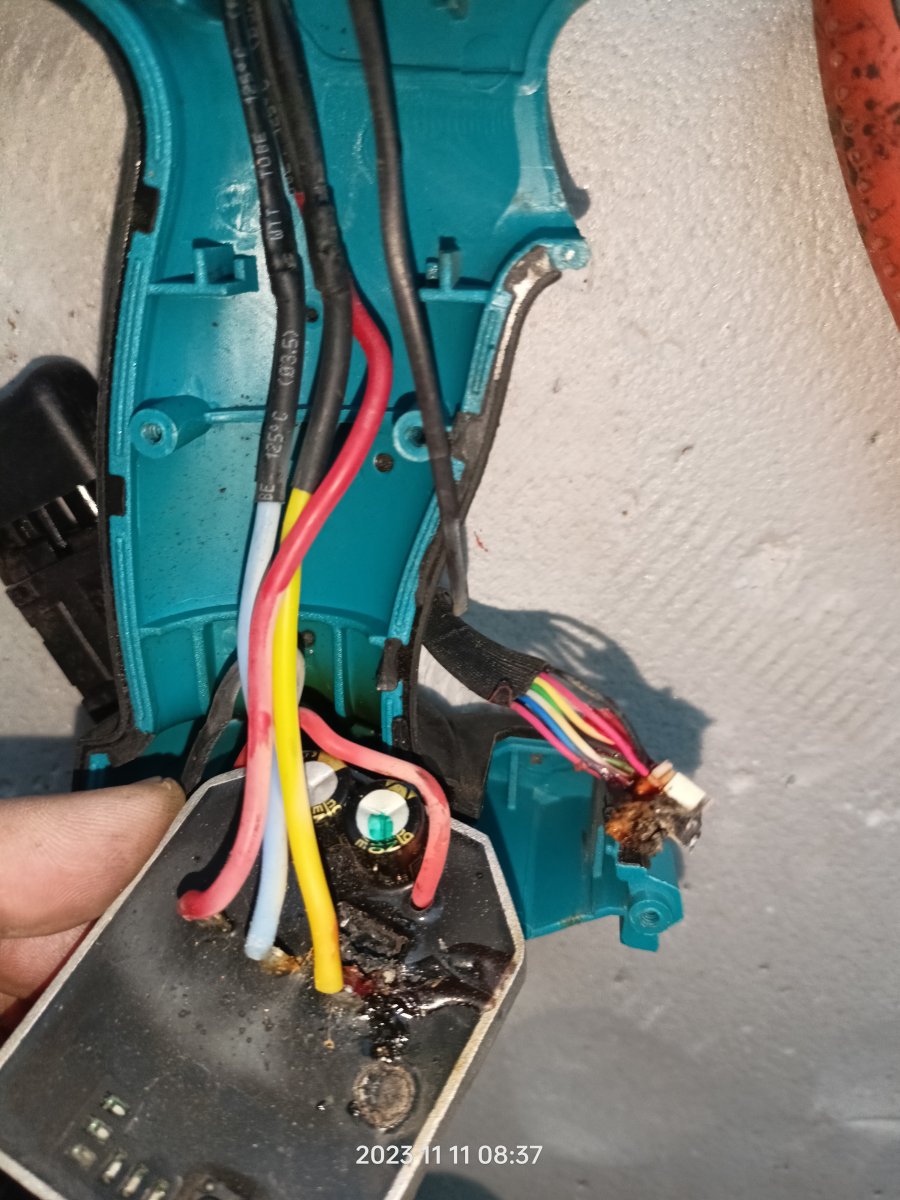

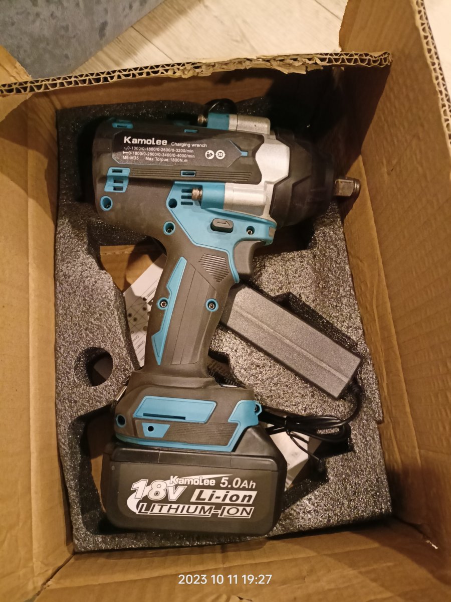

Alex030569 7 028 Опубликовано 10 ноября, 2023 В 11.10.2023 в 19:27, Alex030569 сказал: Пришел долгожданный гайковерт.Пока ещё не испытывал на колёсных гайках газели,некогда.Но чувствую,что там мощА!!! Сгорел.При чем я им не пользовался в этот момент.Хорошо хоть жена увидела,что из него дым пошел.Так и до пожара не далеко.Завтра вскрою,посмотрю что там. Да уж,не долго радовался. Поделиться сообщением Ссылка на сообщение Поделиться на другие сайты
Алексей Ф. 10 182 Опубликовано 10 ноября, 2023 @Alex030569 напиши хоть отзыв о товаре на сайте, где покупал 1 Поделиться сообщением Ссылка на сообщение Поделиться на другие сайты
PanDiman 1 903 Опубликовано 10 ноября, 2023 6 минут назад, Alex030569 сказал: Сгорел.При чем я им не пользовался в этот момент.Хорошо хоть жена увидела,что из него дым пошел.Так и до пожара не далеко.Завтра вскрою,посмотрю что там. Да уж,не долго радовался. а почему ? Поделиться сообщением Ссылка на сообщение Поделиться на другие сайты
Александр Борисыч 1 358 Опубликовано 10 ноября, 2023 12 минут назад, Alex030569 сказал: Сгорел.При чем я им не пользовался в этот момент.Хорошо хоть жена увидела,что из него дым пошел.Так и до пожара не далеко.Завтра вскрою,посмотрю что там. Беда. Может плата АКБ коротнула? Поделиться сообщением Ссылка на сообщение Поделиться на другие сайты
Alex030569 7 028 Опубликовано 10 ноября, 2023 Он начал выключается,я сначала не понял почему.Разобрал,собрал.Так же отключался если долго не откручивает(секунд 5).Потом светодиод не выключался и индикация батареи то же.Я плюнул,решил разобраться завтра.Хорошо хоть домой занес.Батарея была вставлена,минут через тридцать он сам начал крутиться рывками,раза два.Потом тишина.И через час примерно дым пошел.Жена закричала,я еле успел АКБ выдернуть. Думаю может провод какой пережал когда разбирал,собирал.Завтра вскрытие покажет. Отзыв написал.Но этот магазин уже не продает их. 1 Поделиться сообщением Ссылка на сообщение Поделиться на другие сайты

PanDiman 1 903 Опубликовано 11 ноября, 2023 9 часов назад, Alex030569 сказал: Сгорел.При чем я им не пользовался в этот момент.Хорошо хоть жена увидела,что из него дым пошел.Так и до пожара не далеко.Завтра вскрою,посмотрю что там. Да уж,не долго радовался. а дым пошел с мотора ? Поделиться сообщением Ссылка на сообщение Поделиться на другие сайты
Alex030569 7 028 Опубликовано 11 ноября, 2023 22 минуты назад, PanDiman сказал: а дым пошел с мотора ? Пока не знаю.Вроде нет.Мотор же вверху находится,а дымило с ручки. Поделиться сообщением Ссылка на сообщение Поделиться на другие сайты
Alex030569 7 028 Опубликовано 11 ноября, 2023 Разобрал. Не даёт сайт вставлять большие файлы.Только одно фото могу выложить. Не даёт сайт вставлять большие файлы.Только одно фото могу выложить. Моё мнение-неисправна была кнопка.Сначала светодиод не выключался.Я вчера разобрал,собрал.Зарядил полностью,воткнул АКБ в гайковерт.Светодиод так не погас,светился постоянно.И индикация батареи то же не гасла.Примерно через пол часа он пару раз сам крутнулся,включился на пол секунды.И через пол часа пошел дым. А ведь такое могло произойти и когда он лежал в машине.Жуть!!!! 1 Поделиться сообщением Ссылка на сообщение Поделиться на другие сайты

GoldeN 614 Опубликовано 11 ноября, 2023 (изменено) 12 часов назад, Alex030569 сказал: Не даёт сайт вставлять большие файлы.Только одно фото могу выложить. Моё мнение-неисправна была кнопка.Сначала светодиод не выключался.Я вчера разобрал,собрал.Зарядил полностью,воткнул АКБ в гайковерт.Светодиод так не погас,светился постоянно.И индикация батареи то же не гасла.Примерно через пол часа он пару раз сам крутнулся,включился на пол секунды.И через пол часа пошел дым. Скорее всего не кнопка, основная плата наверно, китайщина бесщеточная мощная походу вся такая ... На патриоте тоже стал так гореть постоянно светодиод, кнопку меняли не помогло, светодиод откусили, но сам разряжал батарею если она вставлена, плату уже менять не стали батареи подходили, приходилось снимать акб. На Nanwei 130Nm тоже плата через год отхлебнула, батареек 6 амперных на 2 года не хватило даже с учетом что он еще и пол года сломанный валялся и не шибко активно использовался. Плата на вид похожа на Nanwei. Изменено 11 ноября, 2023 пользователем GoldeN 1 Поделиться сообщением Ссылка на сообщение Поделиться на другие сайты

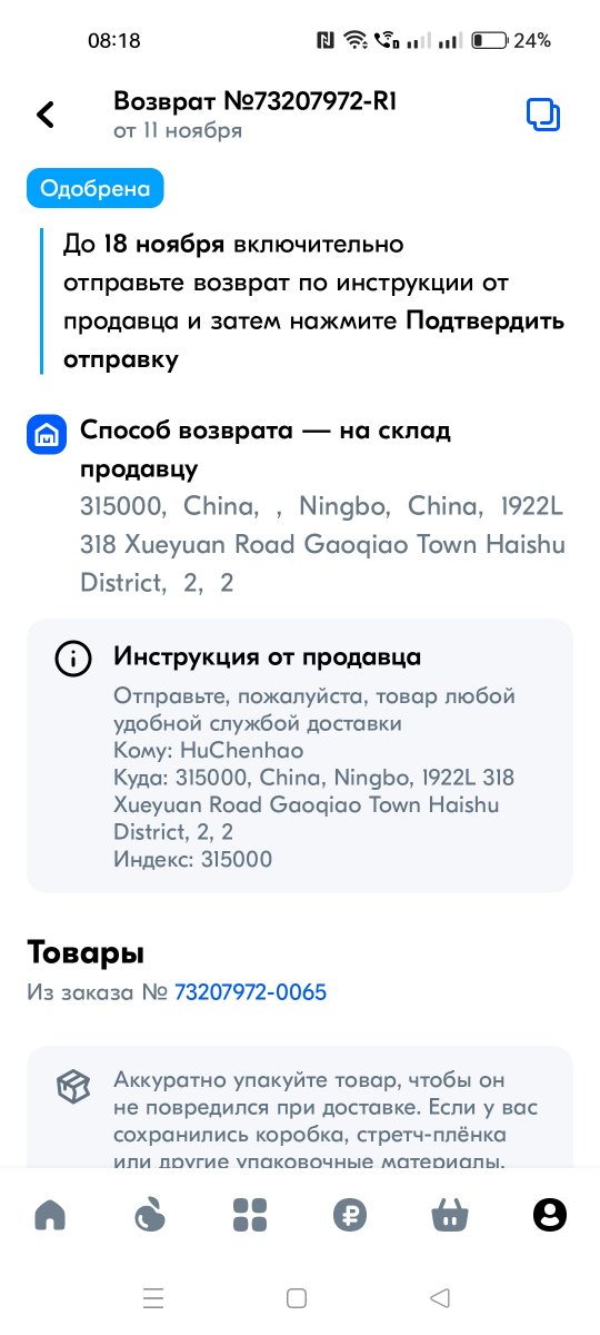

Alex030569 7 028 Опубликовано 12 ноября, 2023 Хотел деньги вернуть за сгоревший гайковерт.Продавец выслал инструкцию.Надо отправить в Китай сгоревшую фиговину,за мой счёт.А потом скажут,что это не гарантийный случай.Кто нибудь отправлял так по гарантии? Думаю надо забыть об этом гайковерте и проще выкинуть его. Поделиться сообщением Ссылка на сообщение Поделиться на другие сайты
PanDiman 1 903 Опубликовано 12 ноября, 2023 (изменено) 14 минут назад, Alex030569 сказал: Хотел деньги вернуть за сгоревший гайковерт.Продавец выслал инструкцию.Надо отправить в Китай сгоревшую фиговину,за мой счёт.А потом скажут,что это не гарантийный случай.Кто нибудь отправлял так по гарантии? Думаю надо забыть об этом гайковерте и проще выкинуть его. Тоже заказал дрель на озоне, на сайте указано без гарантии. Беру на свой страх и риск всегда такие вещи. Цена подкупает. Поищи на али, может есть запчасти ?! Изменено 12 ноября, 2023 пользователем PanDiman 1 Поделиться сообщением Ссылка на сообщение Поделиться на другие сайты
Татарин 7 734 Опубликовано 12 ноября, 2023 Эхе-хе.Тут трудно что-либо исправить,но есть возможность доломать.Ну как тут не вспомнить "сказку о попе и его работнике Балде" А Балда и говорит с укоризной-"Не гонялся-бы ты поп за дешевизной" Нафиг,лучше эти деньги потратить на матёрые головки да воротки. Поделиться сообщением Ссылка на сообщение Поделиться на другие сайты
vlad75 360 Опубликовано 12 ноября, 2023 Если вес товара (Гайковерт, АКБ, кейс, зарядка...) превышает 5 кг, доставка к месту ремонта или оценки должна быть за счет продавца. п. 7 ст. 18 ЗоЗПП. Поделиться сообщением Ссылка на сообщение Поделиться на другие сайты
Alex030569 7 028 Опубликовано 12 ноября, 2023 19 минут назад, vlad75 сказал: Если вес товара (Гайковерт, АКБ, кейс, зарядка...) превышает 5 кг, доставка к месту ремонта или оценки должна быть за счет продавца. п. 7 ст. 18 ЗоЗПП. Не подходит.Вроде 3,5 кг вес был. 26 минут назад, Татарин сказал: Эхе-хе.Тут трудно что-либо исправить,но есть возможность доломать.Ну как тут не вспомнить "сказку о попе и его работнике Балде" А Балда и говорит с укоризной-"Не гонялся-бы ты поп за дешевизной" Нафиг,лучше эти деньги потратить на матёрые головки да воротки. Эдик,гайковерт электрический вещь очень нужная, я бы да же сказал незаменимая для газели.Колеса в дороге меняются за минут 10 от силы.Если чуть потренироваться,то можно приблизиться к результатам на Формуле 1. 1 час назад, PanDiman сказал: Тоже заказал дрель на озоне, на сайте указано без гарантии. Беру на свой страх и риск всегда такие вещи. Цена подкупает. Поищи на али, может есть запчасти ?! Надо сначало узнать на почте,сколько стоит доставка до Китая. Поделиться сообщением Ссылка на сообщение Поделиться на другие сайты
Татарин 7 734 Опубликовано 12 ноября, 2023 Только что, Alex030569 сказал: Не подходит.Вроде 3,5 кг вес был. Тогда,согласно закона они всё правильно делают.Отправь,чего ты обеднеешь? Мне кажется они не будут свою репутацию поганить.Ты-же можешь шум поднять.Смотри.На весах,репутация компании(продавца) и копеечный считай гайковёрт. Поделиться сообщением Ссылка на сообщение Поделиться на другие сайты
