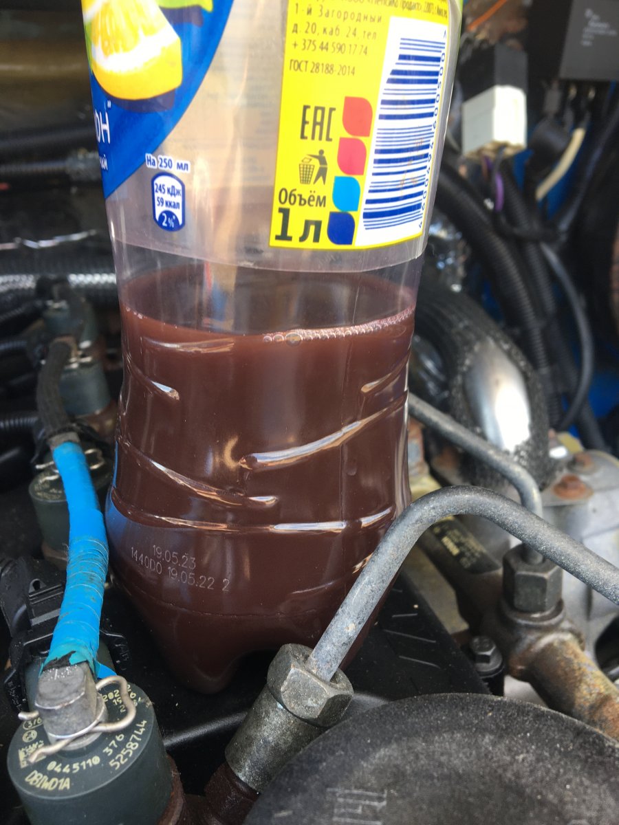

Alex030569 7 207 Опубликовано 25 июня, 2022 @ALEKSANDR 152 шланг сапуна опусти в балон пластиковый,поезди и посмотри что там в балоне накопилось. Теплообменник давно менял? Поделиться сообщением Ссылка на сообщение Поделиться на другие сайты

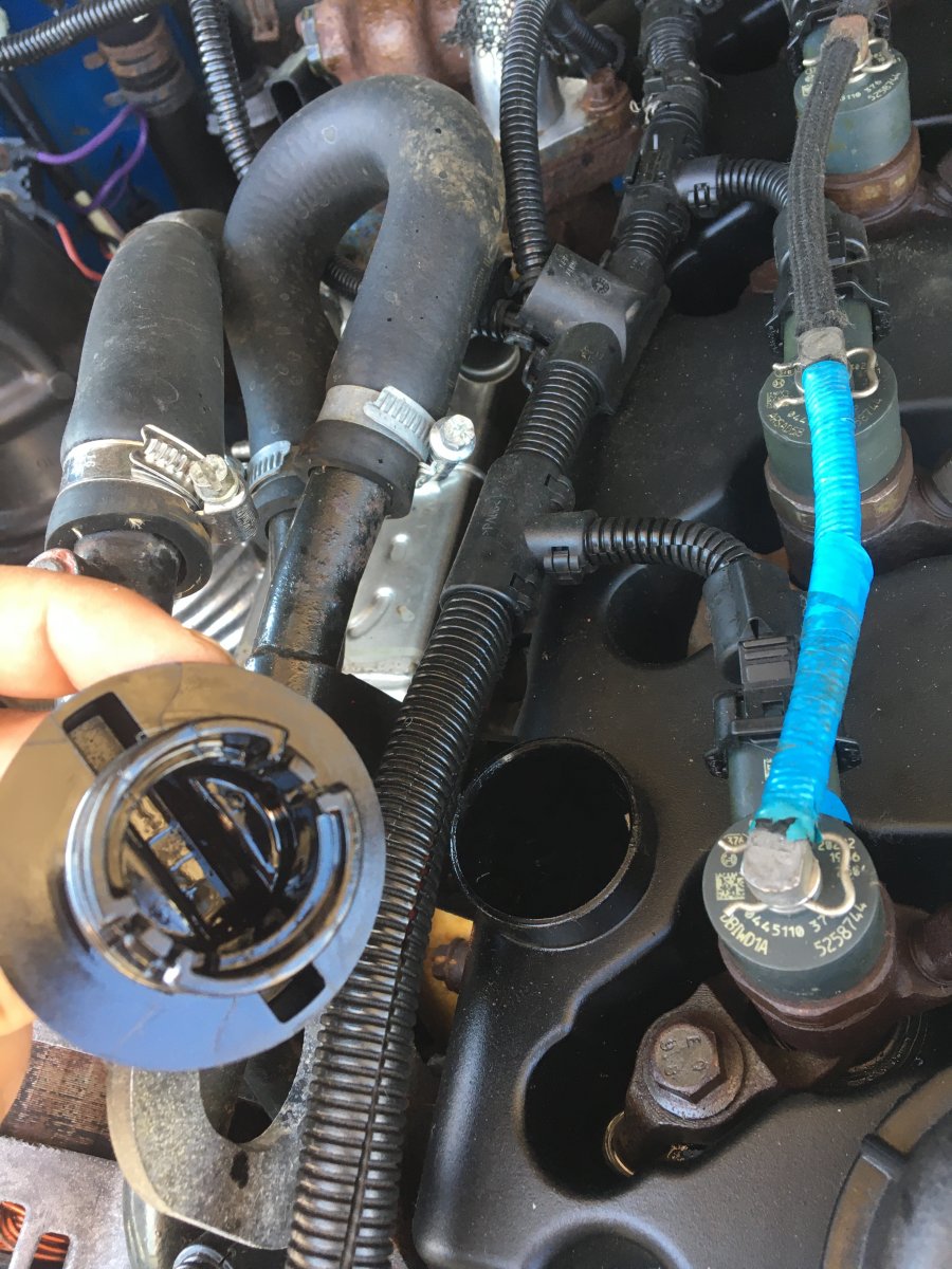

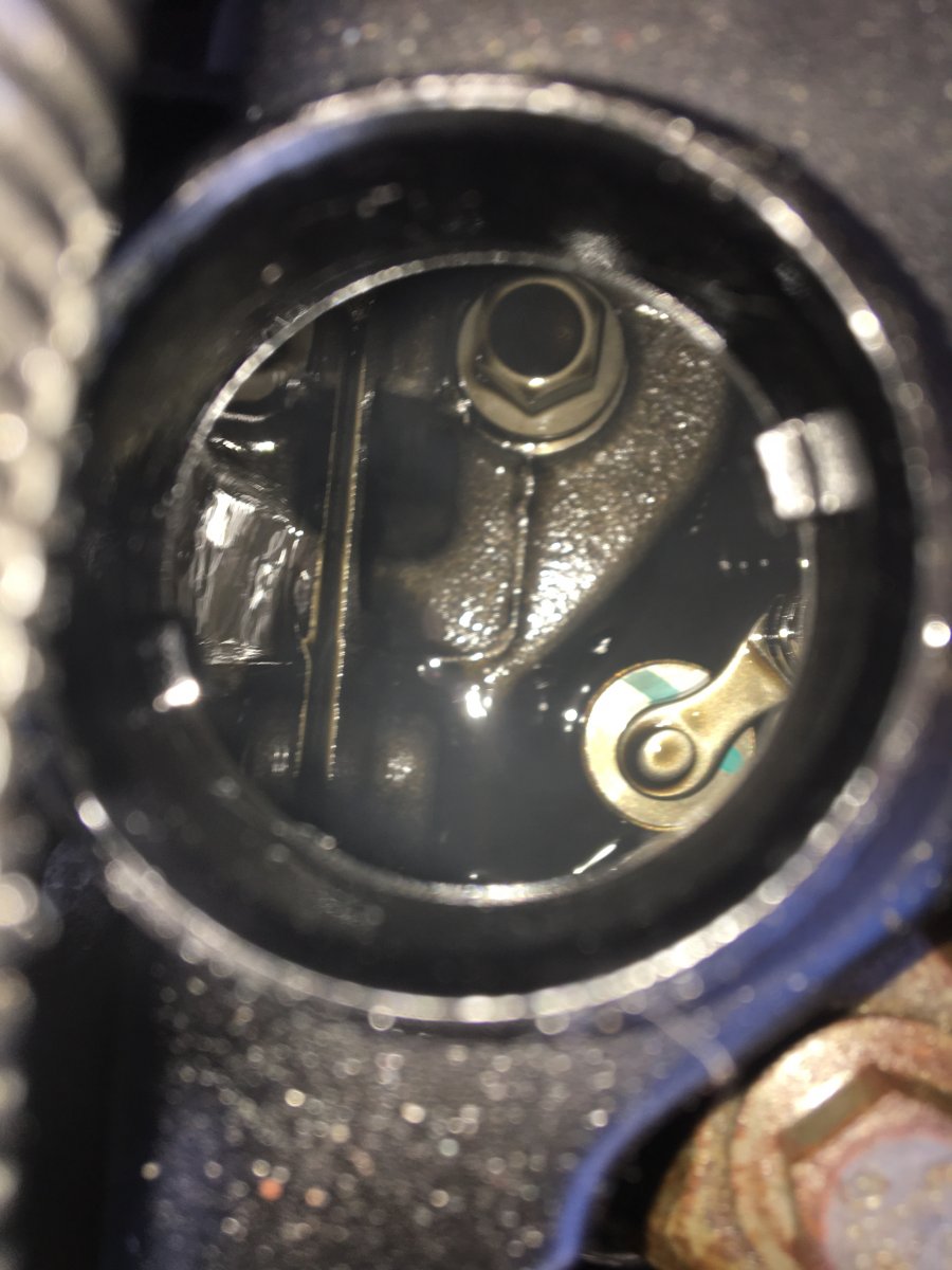

ALEKSANDR 152 2 Опубликовано 25 июня, 2022 1 час назад, Alex030569 сказал: @ALEKSANDR 152 шланг сапуна опусти в балон пластиковый,поезди и посмотри что там в балоне накопилось. Теплообменник давно менял? Не менял! Взял машину пару недель назад! В антифризе масла нет, газов в раширительном нет, масло вроде без имульсии! Вот счас проверяю все заново! 5 минут назад, Сухов А. сказал: Возможно заглушка ГБЦ , но тогда эмульсия в масле должна появиться. На клапанной крышки нет эмульсии? Открой масло заливную посмотри . Нету 6 минут назад, ALEKSANDR 152 сказал: Не менял! Взял машину пару недель назад! В антифризе масла нет, газов в раширительном нет, масло вроде без имульсии! Вот счас проверяю все заново! Нету 6 минут назад, ALEKSANDR 152 сказал: Не менял! Взял машину пару недель назад! В антифризе масла нет, газов в раширительном нет, масло вроде без имульсии! Вот счас проверяю все заново! Нету 8 минут назад, Сухов А. сказал: Возможно заглушка ГБЦ , но тогда эмульсия в масле должна появиться. На клапанной крышки нет эмульсии? Открой масло заливную посмотри . 11 минут назад, ALEKSANDR 152 сказал: Не менял! Взял машину пару недель назад! В антифризе масла нет, газов в раширительном нет, масло вроде без имульсии! Вот счас проверяю все заново! Нету Что то должно смешаться из жидкостей если теплообменник помер я правильно думаю!? Поделиться сообщением Ссылка на сообщение Поделиться на другие сайты

Сухов А. 199 Опубликовано 25 июня, 2022 @ALEKSANDR 152 Тогда это не пар а дым, возможно чрезмерное давление карьерных газов, поломка колец поршневых , износ ЦПГ , прогар медных колец под форсунками. Поделиться сообщением Ссылка на сообщение Поделиться на другие сайты

L2140 1 876 Опубликовано 25 июня, 2022 @ALEKSANDR 152 я рекомендую не создавать по каждому болту отдельную тему. Это позволит избежать не нужных советов типа "теплообменнику каюк" 1 час назад, ALEKSANDR 152 сказал: Какая из заглуше снимайте крышку корпуса звездочки распредвала, опрессовывайте систему охлаждения. Расположение заглушек на заднем торце ГБЦ найдёте в интернете. Смотрите следы течи в корпус звездочки. Напоминаю о необходимости составить план работ по результатам диагностики для избежания повторных операций. Например сегодня Вы переустановите корпус звездочки по поводу течи ОЖ, а завтра снимите его для устранения течи масла через уплотнение картера маховика. Эмульсию в системе смазки на этом моторе ждать не надо. При некоторых условиях её не будет видно. Потемнение ОЖ из-за коррозии БЦ, вызванной не качественной ОЖ. Поделиться сообщением Ссылка на сообщение Поделиться на другие сайты
