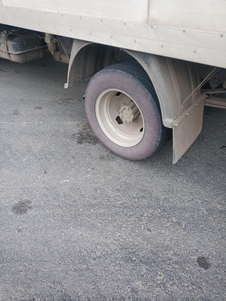

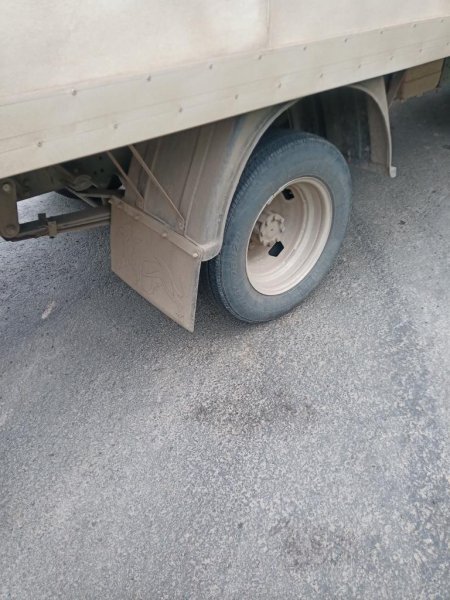

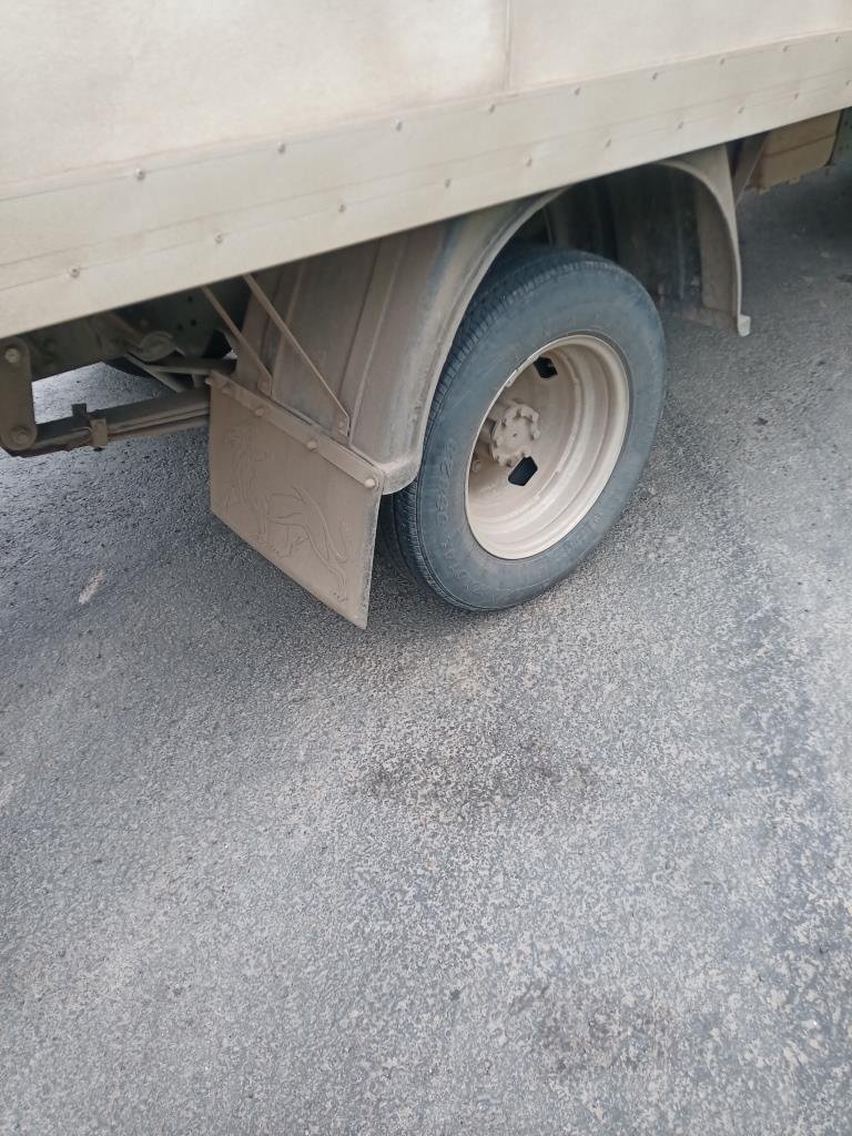

Vovchikk 1 129 Опубликовано 4 августа, 2022 Радовался не долго. Колесо опять красное, но не всегда, от чего зависит не в курсе, единственное заметил, что в жару сильнее краснеет, особенно если проедешь по луже и где высыхает вода там краснеет. От чего такое может быть? ЕГР заглужен, охладитель заглушен, уровень антифриза не падает (если только совсем немного, практически незаметно) с первого поста не доливал, в принципе вообще не доливаю. Заправки тоже пробовал менять. Что за ерунда не пойму. Поделиться сообщением Ссылка на сообщение Поделиться на другие сайты

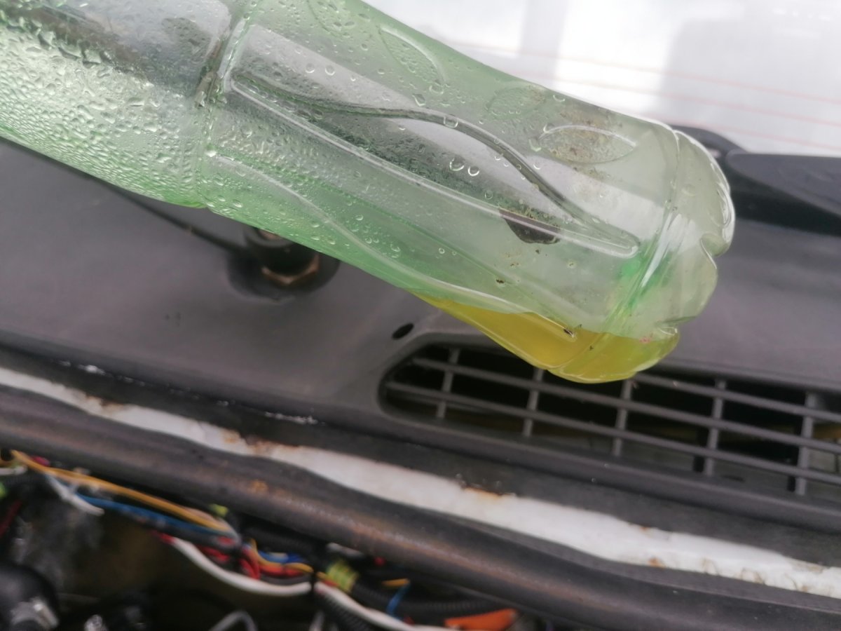

jeka1981 506 Опубликовано 22 июля, 2023 столкнулся с такой проблемой как у автора темы.с сапуна идет небольшой пар.ранее гильзовал блок пробег после после гильзовки 10т.км. на сапун одел бутылку в бутылке скапливается конденсат пара антифриза.масло чистое эмульсии нет.из расширительного газы не давят.а наоборот при работе создается небольшое разряжение.сижу ломаю голову.что могло случится Поделиться сообщением Ссылка на сообщение Поделиться на другие сайты
jeka1981 506 Опубликовано 22 июля, 2023 52 минуты назад, jeka1981 сказал: на сапун одел бутылку в бутылке скапливается конденсат пара антифриза вот столько конденсата за 1000км примерно Поделиться сообщением Ссылка на сообщение Поделиться на другие сайты
aleks2 1 368 Опубликовано 22 июля, 2023 @jeka1981 если подозрения ,что антифриз в масло, у меня было ,что прокладка передней крышки.я её герметиком потом промазал. @jeka1981 а так конечно причин гильзовка, заглушки,прокладки,сборка. Поделиться сообщением Ссылка на сообщение Поделиться на другие сайты
jeka1981 506 Опубликовано 22 июля, 2023 Только что, aleks2 сказал: если подозрения ,что антифриз в масло, у меня было ,что прокладка передней крышки.я её герметиком потом промазал. так давление масло поболее .тем более в системе охлаждения создается небольшое разряжение Поделиться сообщением Ссылка на сообщение Поделиться на другие сайты
aleks2 1 368 Опубликовано 22 июля, 2023 @jeka1981 да ты прав! Запамятовал) Поделиться сообщением Ссылка на сообщение Поделиться на другие сайты
L2140 1 932 Опубликовано 22 июля, 2023 3 часа назад, jeka1981 сказал: сижу ломаю голову.что могло случится течь ОЖ в поддон картера: по гильзе из треснувшей, повреждённой при гильзовке стенки цилиндра через штампованые заглушки рубашки ГБЦ через иные трещины корпусных деталей через уплотнение маслоохладителя (не путать с течью в напорную масляную магистраль) течь может быть только на холодном ДВС 3 часа назад, jeka1981 сказал: наоборот при работе создается небольшое разряжение О! Что-то закупорено. Например, впуск пробки и пароотвод к бачку. 1 Поделиться сообщением Ссылка на сообщение Поделиться на другие сайты
jeka1981 506 Опубликовано 22 июля, 2023 9 минут назад, L2140 сказал: течь ОЖ в поддон картера: согласен 9 минут назад, L2140 сказал: по гильзе из треснувшей, повреждённой при гильзовке стенки цилиндра но 10 т.км проехал все было нормально 10 минут назад, L2140 сказал: через иные трещины корпусных деталей полная разборка и опрессовка 10 минут назад, L2140 сказал: через уплотнение маслоохладителя (не путать с течью в напорную масляную магистраль) вот тут не понял.если текет теплообменник.а куда он еще может бежать 12 минут назад, L2140 сказал: О! Что-то закупорено. Например, впуск пробки и пароотвод к бачку. да вроде все чисто в системе Поделиться сообщением Ссылка на сообщение Поделиться на другие сайты
L2140 1 932 Опубликовано 22 июля, 2023 7 минут назад, jeka1981 сказал: вот тут не понял.если текет теплообменник.а куда он еще может бежать не теплообменник, а его уплотнение 23 минуты назад, L2140 сказал: через уплотнение маслоохладителя средняя зона (выемка), ограниченная прокладкой в месте установке редукционника масляного фильтра. я по памяти думал что тут слив есть Поделиться сообщением Ссылка на сообщение Поделиться на другие сайты
Москаль 262 Опубликовано 22 июля, 2023 это очень плохо и дорого. диагностируется легко - одень шланг на выход вентиляции сапуна, заведи двигатель, под шланг - тряпочку. если через 10 минут на тряпке будет чистый антифриз (а он будет) - поздравляю тебя ждет замена заглушки ГБЦ Поделиться сообщением Ссылка на сообщение Поделиться на другие сайты

Москаль 262 Опубликовано 22 июля, 2023 (изменено) 5 часов назад, jeka1981 сказал: вот столько конденсата за 1000км примерно это дизель, наличие кондесата это бывает на камне, т.к. забор картерных газов возе заглушки тосольной, америкосы все правильно просчитали - конструктивная особенность. в любом другом варианте все было бы гораздо печальнее Изменено 22 июля, 2023 пользователем Москаль Поделиться сообщением Ссылка на сообщение Поделиться на другие сайты
Сухов А. 202 Опубликовано 22 июля, 2023 44 минуты назад, Москаль сказал: т.к. забор картерных газов возе заглушки тосольной, Не понял, можно пояснить Поделиться сообщением Ссылка на сообщение Поделиться на другие сайты
jeka1981 506 Опубликовано 22 июля, 2023 1 час назад, Москаль сказал: поздравляю тебя ждет замена заглушки ГБЦ да они новые стоят.у них пробег 10 т.км Поделиться сообщением Ссылка на сообщение Поделиться на другие сайты
Москаль 262 Опубликовано 22 июля, 2023 41 минуту назад, jeka1981 сказал: да они новые стоят.у них пробег 10 т.км к шлагу сапуна тряпку и увидишь чистый атифриз Поделиться сообщением Ссылка на сообщение Поделиться на другие сайты
Vovchikk 1 129 Опубликовано 22 июля, 2023 2 часа назад, B.V.A сказал: я ездил пару раз с красными колесам лет семь назад.. В машине с жижами было всё норм.. Тоже голову ломал, ни чё не делал, е три.. не знаю с чего это было.. до сих пор загадка.. Я и сейчас езжу, просто не обращаю внимания. Колесо красное только со стороны глушителя. Поделиться сообщением Ссылка на сообщение Поделиться на другие сайты
jeka1981 506 Опубликовано 22 июля, 2023 Только что, Москаль сказал: к шлагу сапуна тряпку и увидишь чистый атифриз завтра попробую заснять на видео Поделиться сообщением Ссылка на сообщение Поделиться на другие сайты
