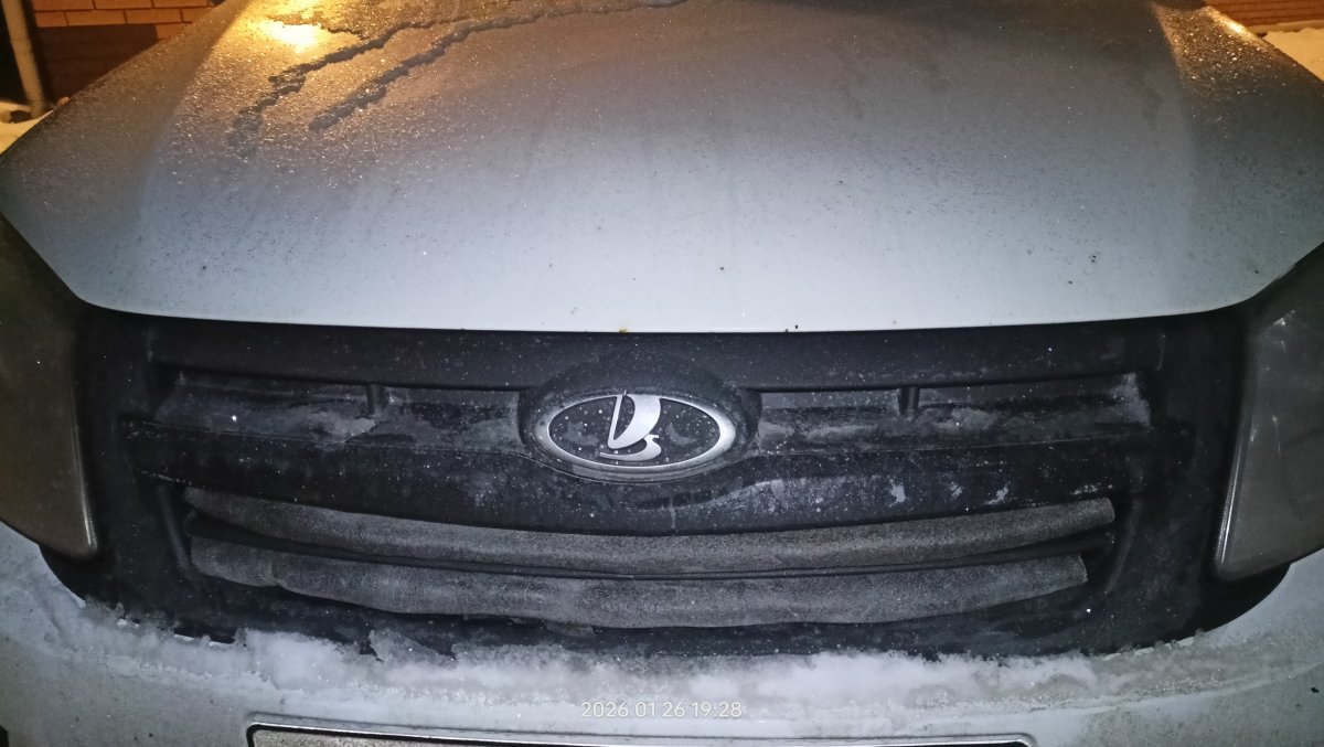

Alex030569 7 313 Опубликовано 26 января 16 минут назад, Alex030569 сказал: Пошел в гараж,где то валяется такой утеплитель. 2 Поделиться сообщением Ссылка на сообщение Поделиться на другие сайты
andrey83 338 Опубликовано 26 января 37 минут назад, Алексей Ф. сказал: Ходил сегодня смотрел утеплитель трубы 25 и 28мм , пишут, что их можно вставить в решетку радиатора для утепления двигателя Весты и Гранты)) Есть же готовые решения:,или 11 минут назад, Alex030569 сказал: Поделиться сообщением Ссылка на сообщение Поделиться на другие сайты
Алексей Ф. 10 668 Опубликовано 26 января @Alex030569 какой ты быстрый однако! )) Купи вставку Моторад 88С , поменяй на досуге, ты же рукастый. Ссылку я тебе отправлял в личку вроде. Поделиться сообщением Ссылка на сообщение Поделиться на другие сайты
Alex030569 7 313 Опубликовано 26 января Это что бы готовое изделие поставить,надо бампер снять? Я за 1 минуту вставил этот утеплитель.Завтра вечером уже сниму,морозы отступают. Поделиться сообщением Ссылка на сообщение Поделиться на другие сайты

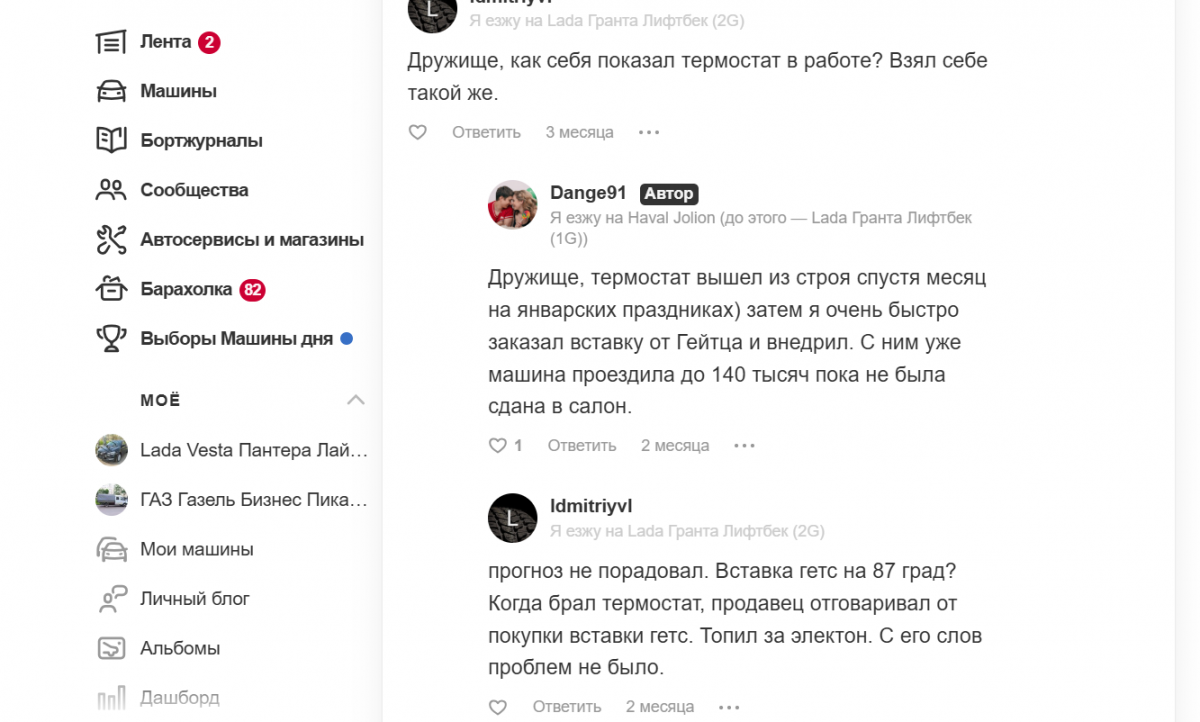

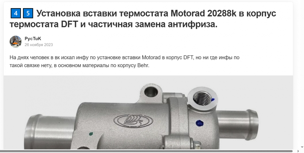

Алексей Ф. 10 668 Опубликовано 27 января (изменено) 16 часов назад, L2140 сказал: Термостат этот числится например в нескольких тольяттинских инет. и оффлайн магазинах по цене 900-2000. Цена 950 нереальная, вчера сделал заказ, сейчас девушка позвонила и сказала, что 1950 руб цена. В отзывах на Яндексе так про этот магазин и пишут, что просто заманивают ценой нереальной. Оплатил вчера на Авито 950 руб термостат +доставка 462 руб до Тихвина, но пока тишина, продавец не ответил и не отправил ещё ничего, похоже то же соскочит. Возможно это один и тот же чел из Тольятти )) Заказал в Автопитере термостат Motorad 20288к за 962 руб, если даже куплю Электон, но в тепле разломаю этот термостат и вставку с пружиной поставлю в свой родной корпус термостата. Будет запасной термостат Вот подробная инструкция по замене вставки в корпусе DFT Изменено 27 января пользователем Алексей Ф. 1 Поделиться сообщением Ссылка на сообщение Поделиться на другие сайты
