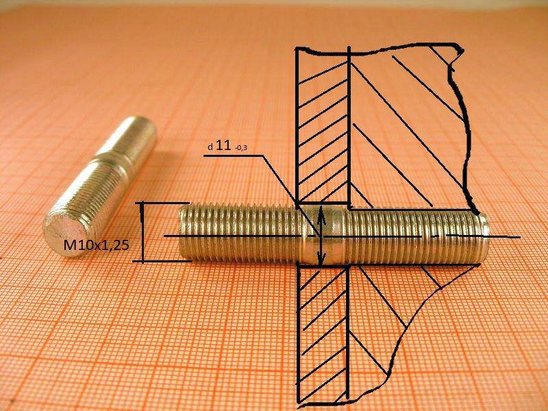

L2140 1 901 Опубликовано 24 ноября, 2022 10 часов назад, Роман87 сказал: Не могу найти наглядной инфы по этому моменту а фото картера с отверстиями под втулки и каталог з/ч ГАЗ на КОМ с втулками не наглядны? По-моему это исчерпывающая информация. Если картер КОМ не под втулки, то можно в картер КПП ввернуть две шпильки, имеющие безрезьбовую часть равную (минус сборочный зазор) по диаметру отверстию в картере КОМ. Поделиться сообщением Ссылка на сообщение Поделиться на другие сайты

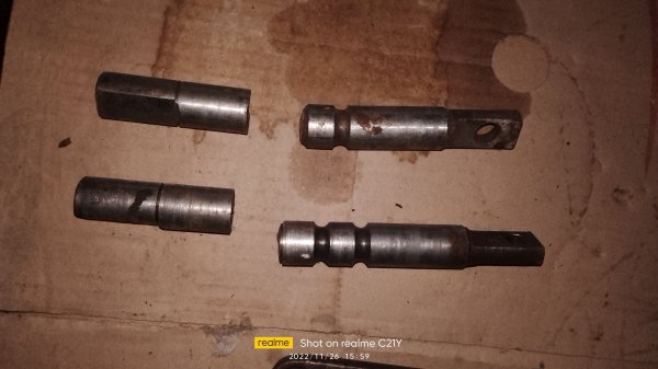

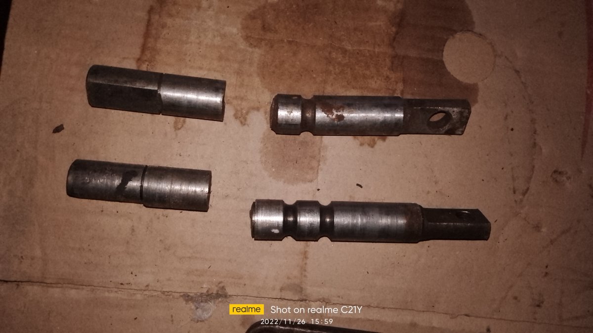

Татарин 7 850 Опубликовано 25 ноября, 2022 @Роман87 А ты можешь фотки сломаного вала показать? И ещё,я-бы шестерни проверил на биение. 1 Поделиться сообщением Ссылка на сообщение Поделиться на другие сайты
Роман87 7 Опубликовано 26 ноября, 2022 В 25.11.2022 в 09:27, Татарин сказал: @Роман87 А ты можешь фотки сломаного вала показать? И ещё,я-бы шестерни проверил на биение. Поделиться сообщением Ссылка на сообщение Поделиться на другие сайты

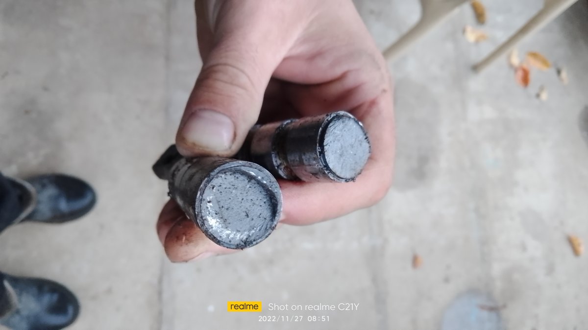

Татарин 7 850 Опубликовано 26 ноября, 2022 Хотелось-бы конечно на сам слом посмотреть.Ну да ладно.Мыслится так.Валы не цементированые,а просто закалены.Причём на высокую твёрдость.От того они как стеклянный член.И ещё не вижу галтелей.Ну это может быть "мартышка к старости слаба глазами стала" И шестерни, всё-таки на биение проверить надо. Поделиться сообщением Ссылка на сообщение Поделиться на другие сайты
Роман87 7 Опубликовано 27 ноября, 2022 13 часов назад, Татарин сказал: Хотелось-бы конечно на сам слом посмотреть.Ну да ладно.Мыслится так.Валы не цементированые,а просто закалены.Причём на высокую твёрдость.От того они как стеклянный член.И ещё не вижу галтелей.Ну это может быть "мартышка к старости слаба глазами стала" И шестерни, всё-таки на биение проверить надо. да у меня уже валов с полведерка, галтели ну другом валу могут быть, это возможно куски от разных. Да, это сталюка походу просто. Но бывал их надгибало легким коромыслом что аж раздатку с трудом выключал, в последствии ломало. Сегодня днем сфоткаю сам слом. Поделиться сообщением Ссылка на сообщение Поделиться на другие сайты
Роман87 7 Опубликовано 27 ноября, 2022 Поделиться сообщением Ссылка на сообщение Поделиться на другие сайты
Татарин 7 850 Опубликовано 27 ноября, 2022 @Роман87 Всё как и в первоначальном прогнозе.Они закалены, а не зацементированы. Поделиться сообщением Ссылка на сообщение Поделиться на другие сайты
