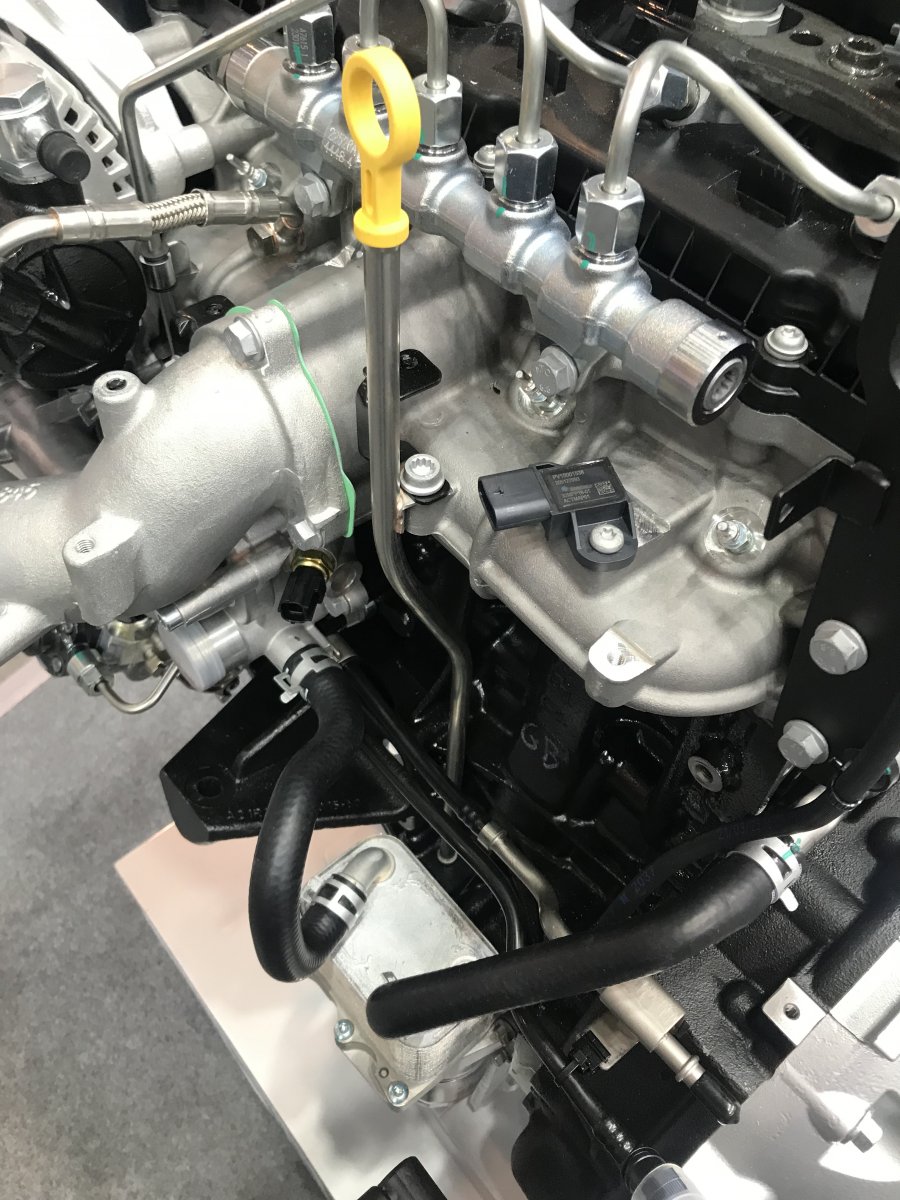

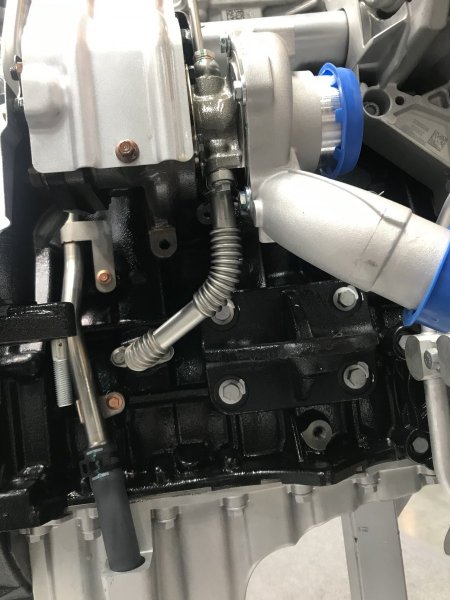

L2140 1 828 Опубликовано 12 июля, 2023 Обратим внимание на систему вентиляции картера: из картера в картер Поделиться сообщением Ссылка на сообщение Поделиться на другие сайты
Михаил Никифоров 2 Опубликовано 16 июля, 2023 (изменено) Евро 3 чем будет, или уже отличается, чёт не найду информации? Изменено 16 июля, 2023 пользователем Михаил Никифоров Поделиться сообщением Ссылка на сообщение Поделиться на другие сайты
B.V.A 4 684 Опубликовано 17 июля, 2023 В 12.07.2023 в 17:45, L2140 сказал: Не совсем понятна конструкция слива масла в поддон , идёт трубка металл, далее кусок патрубка .. Вопрос.. как он (патрубок) крепится фиксируется в отверстии поддона? Поделиться сообщением Ссылка на сообщение Поделиться на другие сайты
L2140 1 828 Опубликовано 17 июля, 2023 2 часа назад, B.V.A сказал: Не совсем понятна конструкция слива масла в поддон , идёт трубка металл, далее кусок патрубка .. Вопрос.. как он (патрубок) крепится фиксируется в отверстии поддона? это не слив масла. Это вентиляция картера после маслоотделителя в крышке клапанов. В 12.07.2023 в 19:45, L2140 сказал: Обратим внимание на систему вентиляции картера: из картера в картер логически и технически могу предположить что в поддоне отлит тупиковый(глухой) стакан-накопитель. Как на водяных насосах ниша под дренажом. Шланг в него просто вставлен и ничем не отделен от атмосферы. Когда масло начинает течь через край, тогда разбираем мотор. А до того момента не озадачиваемся осмотрами пятен на брызговике двигателя как владельцы ISF с открытой вентиляцией. 1 Поделиться сообщением Ссылка на сообщение Поделиться на другие сайты
B.V.A 4 684 Опубликовано 17 июля, 2023 17 минут назад, L2140 сказал: логически и технически могу предположить что в поддоне отлит тупиковый(глухой) стакан-накопитель. Возможно, или скорее всего так и есть.. позже узнаем точно как оно есть) На практике он тупо будет дышать в атмосферу), или на нем будет болтаться пластиковая бутылка на доливку масла.. .. Поделиться сообщением Ссылка на сообщение Поделиться на другие сайты
