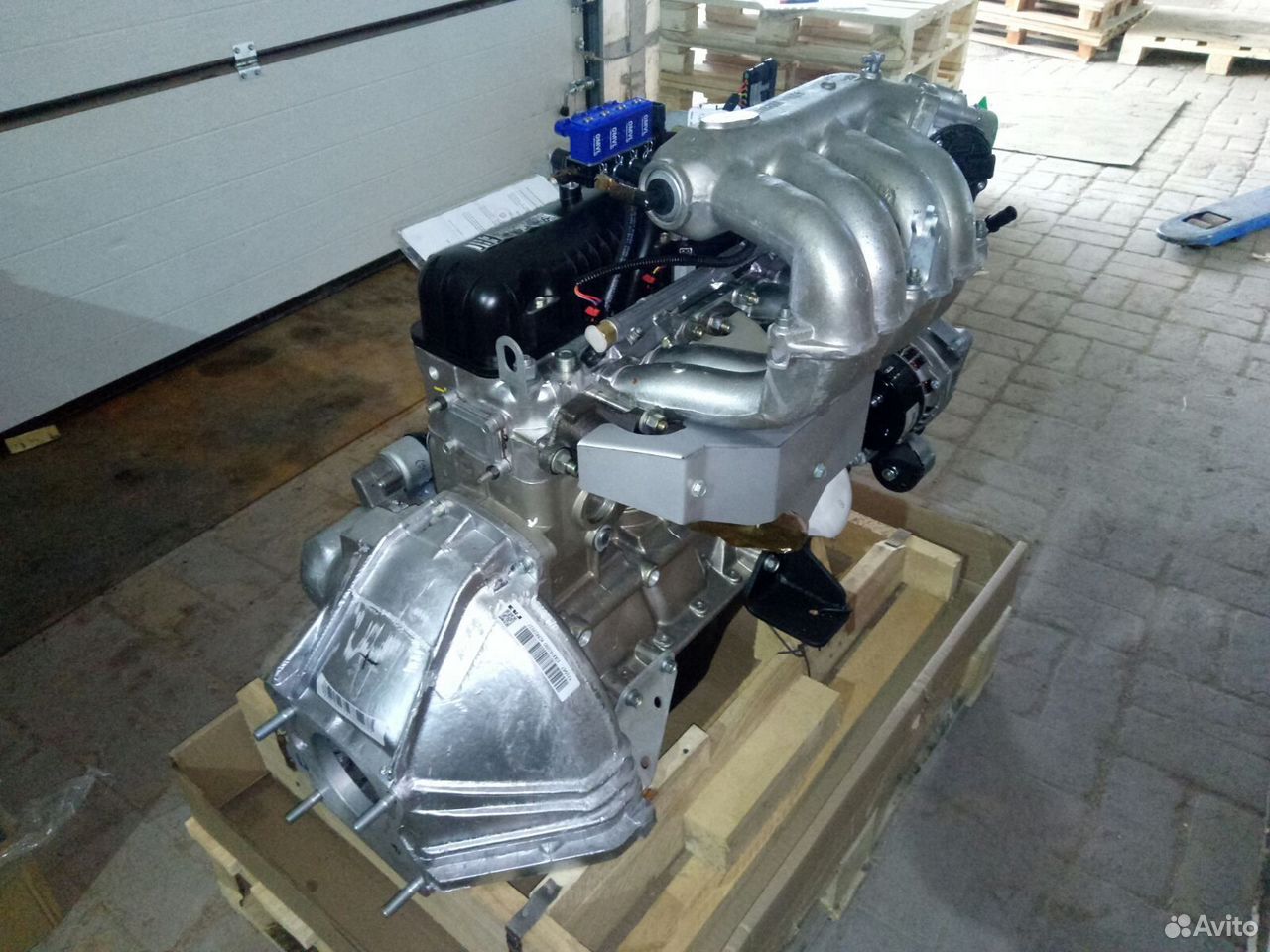

Алексей Ф. 10 202 Опубликовано 10 ноября, 2023 Он вроде даже с форсунками идет судя по фоткам в Авито. Интересно под метан форсунки или под пропан? https://www.avito.ru/arhangelsk/zapchasti_i_aksessuary/dvigatel_umz_421647_chugun_pod_gaz_gazel_evro_4_3044730452 Поделиться сообщением Ссылка на сообщение Поделиться на другие сайты
L2140 1 835 Опубликовано 10 ноября, 2023 Только что, Алексей Ф. сказал: Интересно под метан форсунки или под пропан? одинаковые. УМЗ выпускает единый ДВС под все виды газа. На ГАЗе его доукомплектовывают штуцером отбора ОЖ под разные редукторы. И только тогда получается различие. 2 Поделиться сообщением Ссылка на сообщение Поделиться на другие сайты

surikat07 112 Опубликовано 10 ноября, 2023 (изменено) 1 час назад, Алексей Ф. сказал: Он вроде даже с форсунками идет судя по фоткам в Авито. Интересно под метан форсунки или под пропан? Звонил на умз, в Ульяновск, тоже интересовал этот вопрос, какой-то инженер со мной разговаривал, так сказал, что различие только в диаметре дюзов на форсунках, остальное всё одинаковое. Изменено 10 ноября, 2023 пользователем surikat07 1 Поделиться сообщением Ссылка на сообщение Поделиться на другие сайты

L2140 1 835 Опубликовано 10 ноября, 2023 1 час назад, газель2005 сказал: Восемь тысяч получается разница. ноль. Цена в магазине ни о чём не говорит. Надо отпускную с одной даты поставки. 1 час назад, surikat07 сказал: так сказал, что различие только в диаметре дюзов на форсунках, остальное всё одинаковое. сомнительно. надо каталог именно на 421647-80 -85 посмотреть. Может, дело лишь в "бумажке" о сертификации е5, е4? У газа в номенклатуре запчастей со времен 421647-70 до А3055 один штуцер форсуночный. Поделиться сообщением Ссылка на сообщение Поделиться на другие сайты
