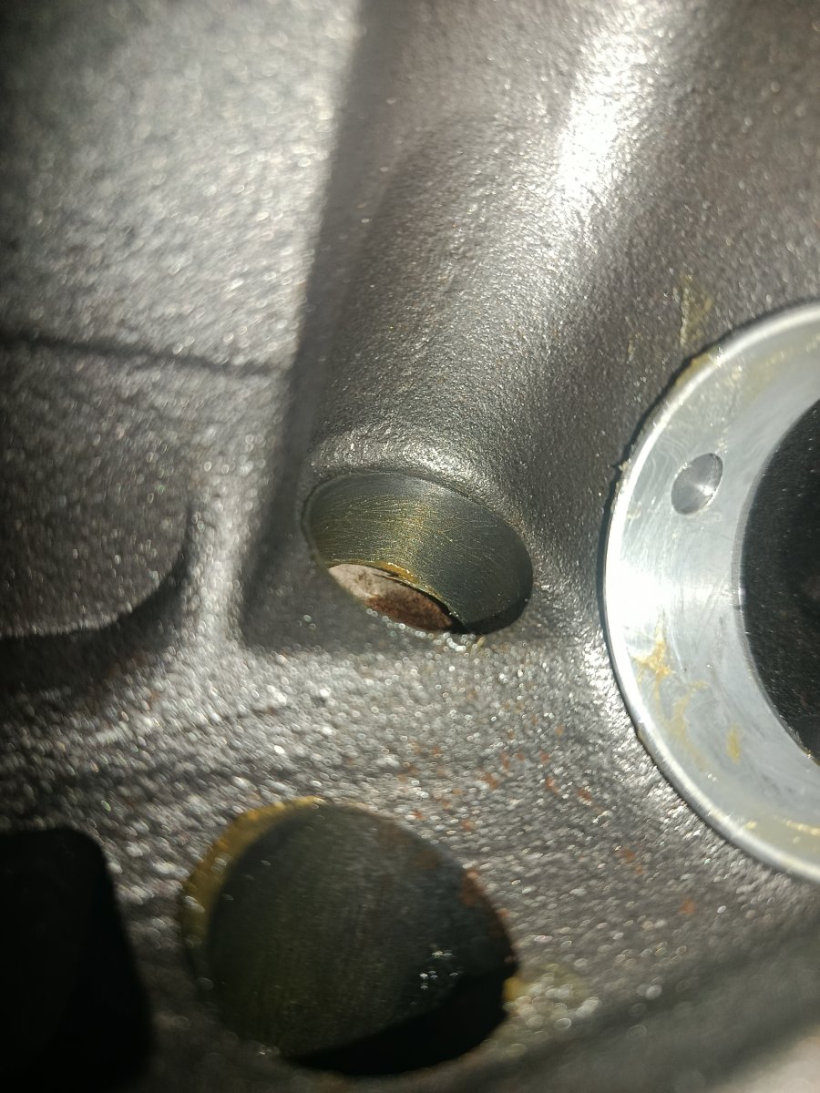

Евгений.. 2 Опубликовано 11 марта Ребята, подскажите пожалуйста. Искал везде где только можно. Я приобрёл чугунный блок умз 4216. Вот только там не нашел масляного канала для смазывания шестерен привода масляного насоса как на аллюминивых блоках. Вопрос: Так и должно быть? Поделиться сообщением Ссылка на сообщение Поделиться на другие сайты
Alex Himki 336 Опубликовано 11 марта 1 час назад, Евгений.. сказал: Ребята, подскажите пожалуйста. Искал везде где только можно. Я приобрёл чугунный блок умз 4216. Вот только там не нашел масляного канала для смазывания шестерен привода масляного насоса как на аллюминивых блоках. Вопрос: Так и должно быть? Фото блока покажи Поделиться сообщением Ссылка на сообщение Поделиться на другие сайты
Samarin 285 Опубликовано 12 марта 9 часов назад, Евгений.. сказал: Ребята, подскажите пожалуйста. Искал везде где только можно. Я приобрёл чугунный блок умз 4216. Вот только там не нашел масляного канала для смазывания шестерен привода масляного насоса как на аллюминивых блоках. Вопрос: Так и должно быть? Нет канала. Теперь разбрызгиванием смазывается. Поделиться сообщением Ссылка на сообщение Поделиться на другие сайты
газель2005 2 807 Опубликовано 12 марта @Евгений.. @Евгений.. Его и на алюминии давно уже не было. Поделиться сообщением Ссылка на сообщение Поделиться на другие сайты

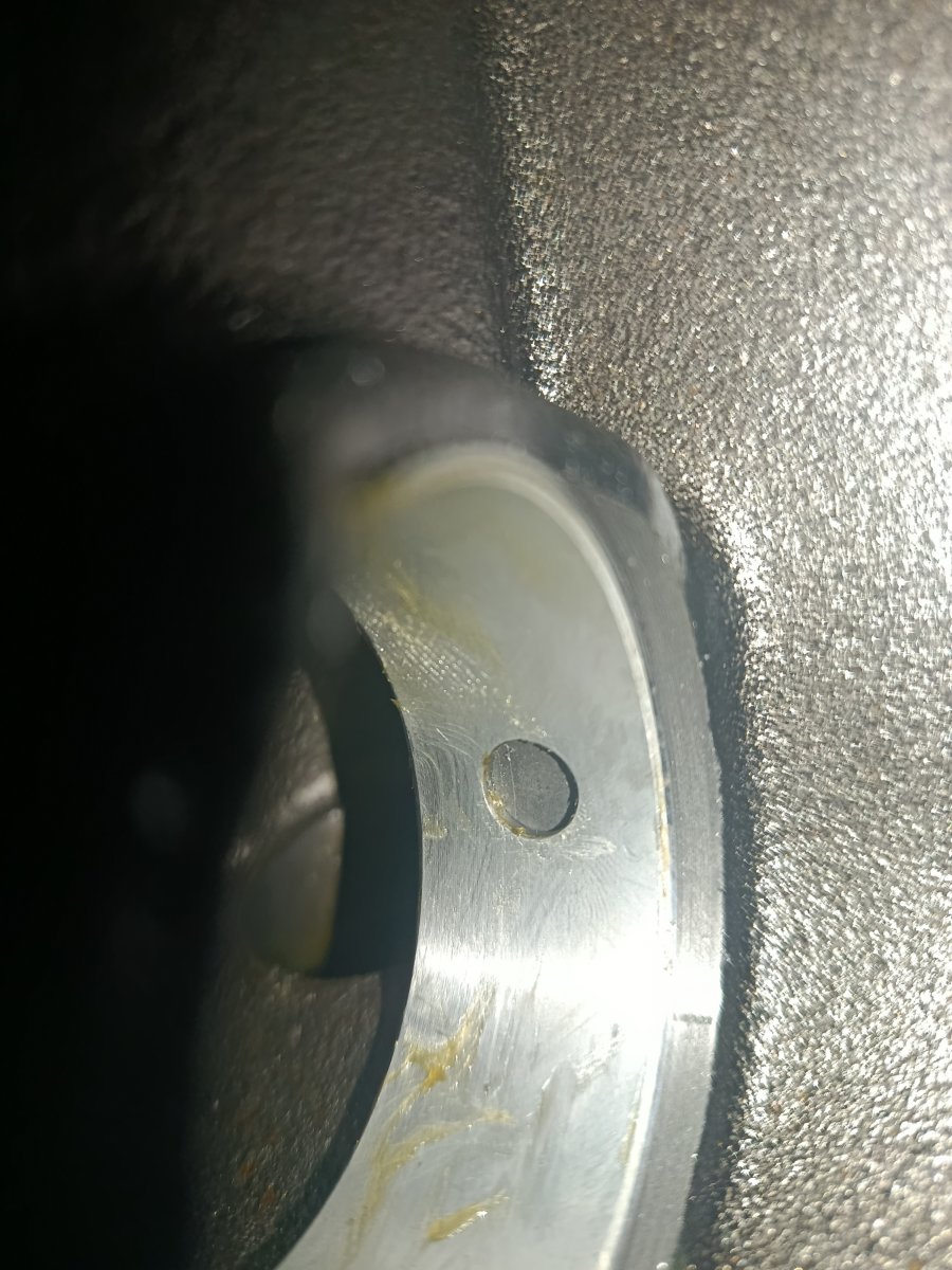

Евгений.. 2 Опубликовано 12 марта Спасибо за ответы. Блок купил на озоне китайский "автомагнат" называется. Фото четвертой втулки распредвала прилагаю. 1 Поделиться сообщением Ссылка на сообщение Поделиться на другие сайты

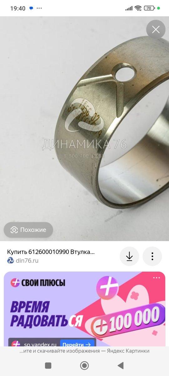

Samarin 285 Опубликовано 12 марта 53 минуты назад, Евгений.. сказал: Спасибо за ответы. Блок купил на озоне китайский "автомагнат" называется. Фото четвертой втулки распредвала прилагаю. У меня производство УМЗ, на шейку распредвала масляный канал идёт, а на привод не просверлено. Поделиться сообщением Ссылка на сообщение Поделиться на другие сайты
Евгений.. 2 Опубликовано 12 марта 49 минут назад, Samarin сказал: У меня производство УМЗ, на шейку распредвала масляный канал идёт, а на привод не просверлено. У меня тоже идёт на шейку. Это просто вторая дырка на втулке, под которую делают канал на подачу масла на шестерёнки привода масло насоса. Вот что меня и смутило отверстие есть на втулке, а канала нет. Вот ещё фото Честно думал что будет вот так. Но нет там такого. Это же русский автопром. Не додумались они до такого ещё Поделиться сообщением Ссылка на сообщение Поделиться на другие сайты
