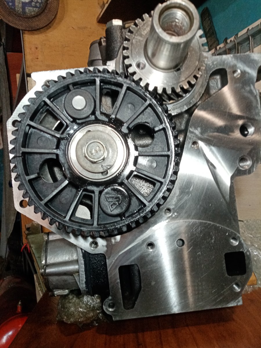

Samarin 225 Опубликовано 7 мая (изменено) Собрал я свой чугунный двигатель УМЗ .Вернее шорт блок .По деньгам вышло 92тыс блок , 3000 опрессовка , 8200 распредвал, поршневая Эксперт 10200 , 3000 масляный насос , 1тыс привод насоса , 3200 толкатели , 1200 сальники коленвала , 1400 вкладыши , шестерня распредвала 2200 , 1600 шестерня коленвала .И по мелочам болты , прокладки примерно на 2 тыс .Всего потратил около 130 тыс , минус из этого, продал поршня которые шли в комплекте за 3,5 тыс .В целом по блоку плохого пока ничего не скажу , пришлось поработать напильником убирая заусенцы .Распредвал заказывал три раза .Отправляли в Умзешной коробке , на валу ни каких обозначений , во втулках болтался .С третьего раза пришёл нужный ,с обозначениями на валу ,зашёл отлично , без люфтов .И есть ещё одна особенность на блоке .Это сквозное отверстие под резьбу верхней шпильки передней крышки .Которая под помпой . Вроде бы и мелочь , но в будущем , при замене распредшестерни , можно попасть на неприятность .Я меняю шестерню не снимая поддона .То есть выворачиваю шпильки и приподнимаю переднюю крышку .А тут этот номер не пройдёт , так как вывернув верхнюю шпильку , через неё пойдёт антифриз .Нашёл выход, ввернув ввёртыш с герметиком размером 4 мм , под резьбу шпильки осталось ещё 10 мм ,думаю хватит .Короче блок готов , ждёт своего часа . Изменено 7 мая пользователем Samarin 1 Поделиться сообщением Ссылка на сообщение Поделиться на другие сайты
L2140 1 779 Опубликовано 7 мая 1 час назад, Samarin сказал: А тут этот номер не пройдёт , так как вывернув верхнюю шпильку , через неё пойдёт антифриз А радиатор в этот момент не снят? 1 Поделиться сообщением Ссылка на сообщение Поделиться на другие сайты
Samarin 225 Опубликовано 7 мая (изменено) 34 минуты назад, L2140 сказал: А радиатор в этот момент не снят? Радиатор конечно снят, но с блока не все сбегает и этого хватит чтобы подпортить масло. Изменено 7 мая пользователем Samarin Поделиться сообщением Ссылка на сообщение Поделиться на другие сайты
Алексей Ф. 9 810 Опубликовано 8 мая @Samarin почему родные поршня не оставил? Шатуны свои поставишь? Поделиться сообщением Ссылка на сообщение Поделиться на другие сайты
Samarin 225 Опубликовано 8 мая На родные поршня надо пальцы, кольца, а тут весь комплект в сборе, в одной коробке. А в целом поршня что были с блоком тоже не плохо смотрятся. А шатуны у меня были запасные, пальцы отлично подошли в них. Я пока на старом движке катаюсь, как уровень антифриза начнёт скакать, так и поменяю. 1 Поделиться сообщением Ссылка на сообщение Поделиться на другие сайты

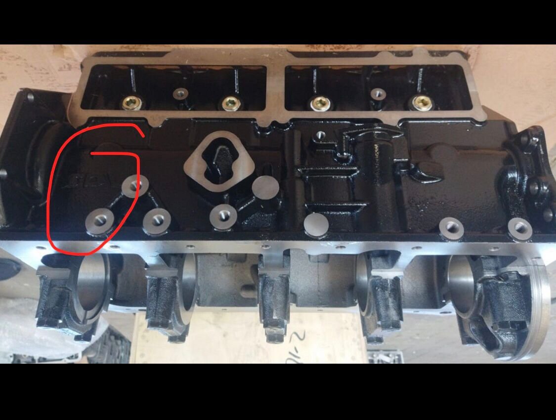

andrej270680 1 Опубликовано 30 октября В 07.04.2025 в 21:33, Москаль сказал: https://nnlz.ru/ На озоне такие блоки продают, продавцы на вопрос "Чье производство ?" ,отвечают Китай. Поделиться сообщением Ссылка на сообщение Поделиться на другие сайты
andrej270680 1 Опубликовано 30 октября 23 минуты назад, andrej270680 сказал: Я так понял их два варианта . Один производства "SDV motors"-это Китай. На нем заглушка под распредвал желтоватого цвета,обильно смазана по кругу белым герметиком.стоит в среднем 60000р.- 65000р. И есть GAZ . Там заглушка серого "чугунного"цвета, и подороже на 20000р.- 30000р. И соответственно на блоке отлито либо SDV ,либо GAZ. 1 Поделиться сообщением Ссылка на сообщение Поделиться на другие сайты
