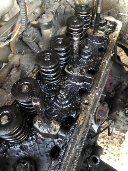

Петрушин 1 Опубликовано 6 января, 2023 Всем привет, подскажите, может у кого что то похожее было.умз 4216, появился стук глухой в моторе, очень похож на дизельный..полез в шестерню распредвала, была на вид целая без люфта, был небольшой люфт на шлицах ,заменил на оригинал…стук остался…очень сильный на холодную, при прогреве до 80-90 градусов на холостых почти не слышно, если газануть то слышно становится сильнее, но всеравно тише чем на холодную…на ходу если в натяг то стук почти пропадает, но поялсяется при сбросе газа..куда копать? Поделиться сообщением Ссылка на сообщение Поделиться на другие сайты

masiy 268 Опубликовано 7 января, 2023 Как можно собрать коромысла , штанги и не проверить зазоры в клапанах - КАК? 1 Поделиться сообщением Ссылка на сообщение Поделиться на другие сайты
Петрушин 1 Опубликовано 7 января, 2023 14 минут назад, masiy сказал: Как можно собрать коромысла , штанги и не проверить зазоры в клапанах - КАК? Без задней мысли…двигатель не прокручивал, на коромыслах рег болты не трогал, вот и подумал что если обратно притянуть , то встанет все на свои места…значит я оказался не прав? 1 минуту назад, Петрушин сказал: Без задней мысли…двигатель не прокручивал, на коромыслах рег болты не трогал, вот и подумал что если обратно притянуть , то встанет все на свои места…значит я оказался не прав? Я же только снял и поставил, больше ничего не делал Поделиться сообщением Ссылка на сообщение Поделиться на другие сайты
