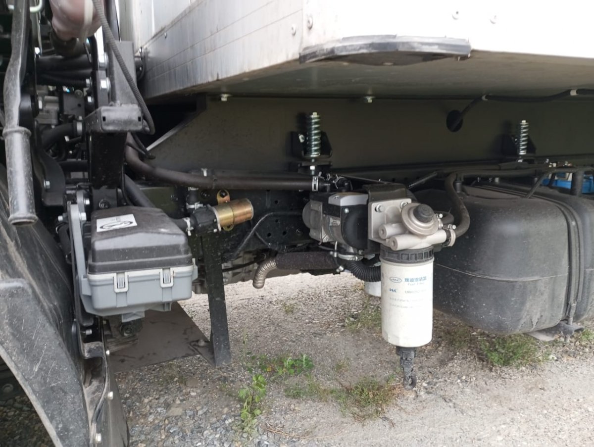

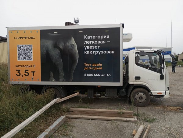

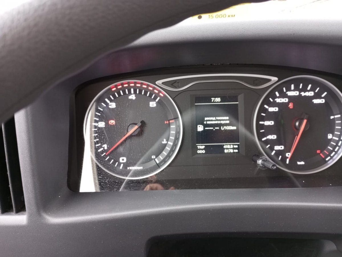

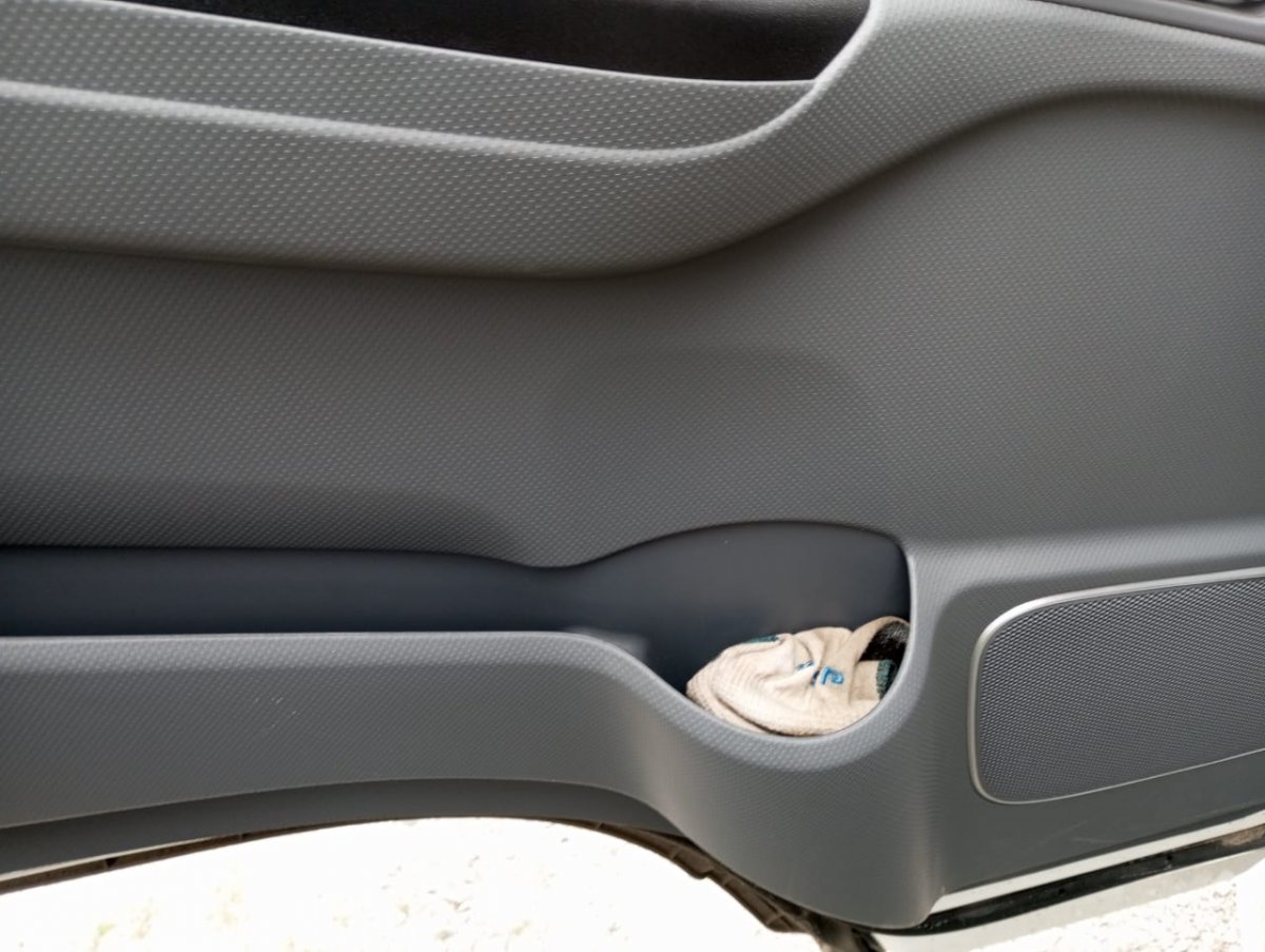

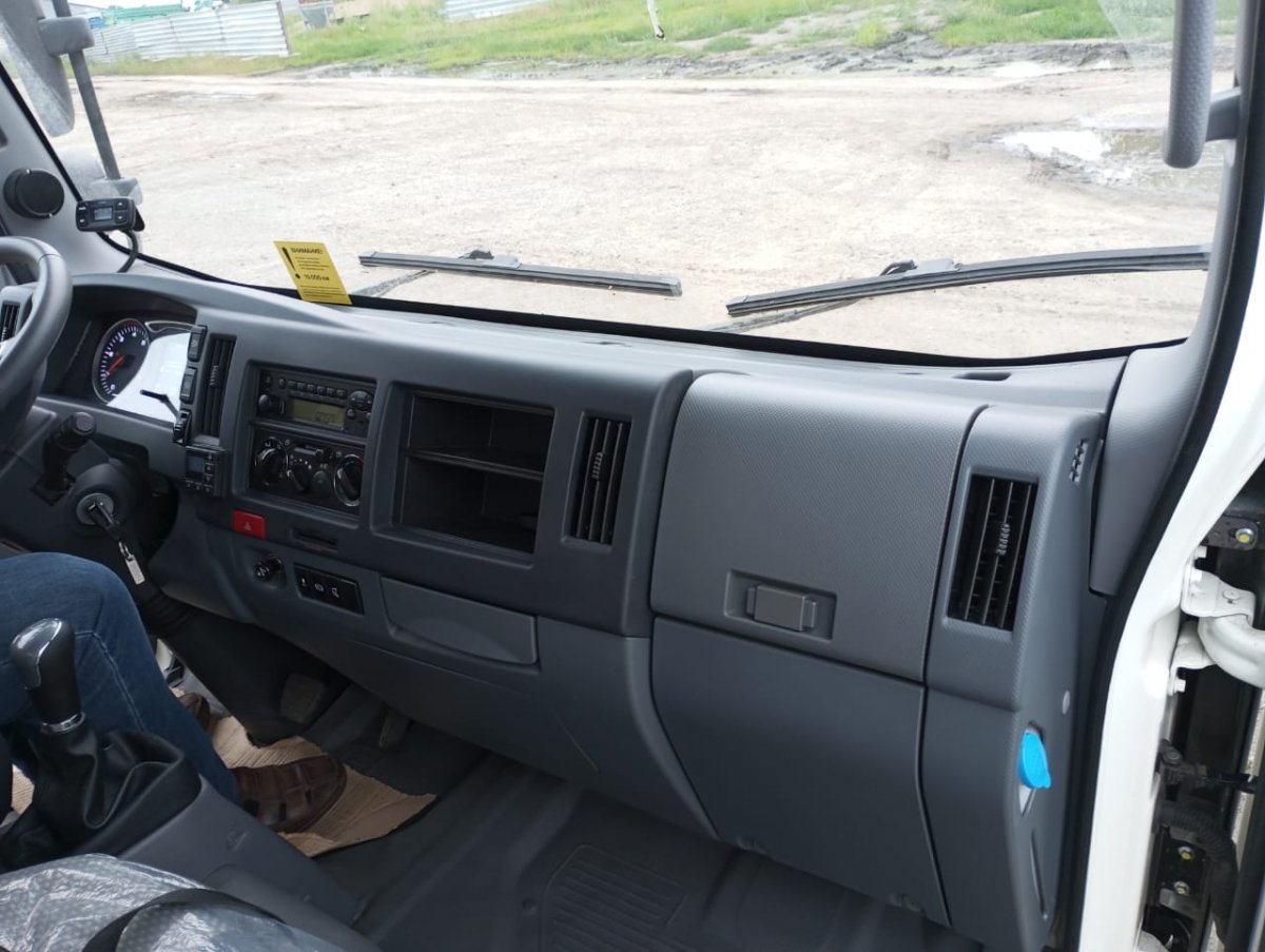

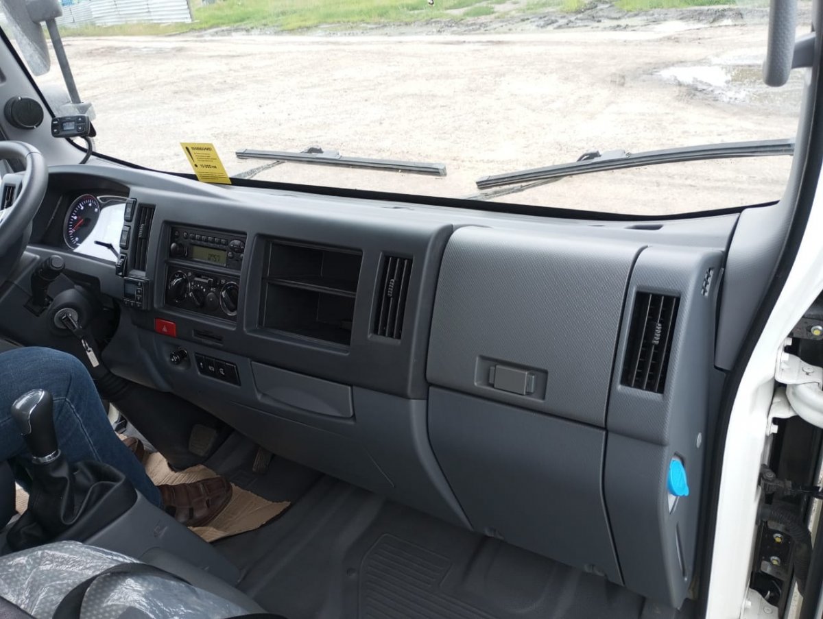

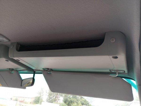

NAF54 7 Опубликовано 9 августа, 2024 (изменено) Итак, отчет по личным ощущениям от КАМАЗ Компас 5 Первое, на что обращаешь внимание после Некста – более затрудненный вход-выход из кабины. При ежедневных поездках на доставку товаров этот недостаток вроде бы сглаживается, привыкаешь, но тем не менее при пересадке обратно в Некст сильно ощущаешь её преимущества при входе-выходе из кабины. Второй момент. Кабина Некста гораздо шире кабины предоставленной модификации Компаса. Вроде бы ничего существенного – пассажиров не возить… Но! Проездив на Компасе полную смену с доставкой товара по 20 точкам так и не смог разместить как удобно: 2 телефона, (в Нексте на торпедо более глубокие ящички и мобильники туда прекрасно ложатся), 5 литровую бутылку с водой (вода в омыватель, ее положить вообще некуда, так и валялась в ногах пассажира), полуторалитровую бутылку с питьевой водой (в карман двери не входит, есть место между спинками сидений, что не совсем удобно), верхние полки для документов в Компасе удобны только для тех документов, которые нечасто надо доставать (доки на машину, путевые листы и пр.), куча бумаг, которыми пользуешься при адресной доставке товара по десятку-другому точек так и лежала на пассажирском сидении, но с учетом того, что кабина сильно Уже кабины Некста, места не хватало. В Нексте в этом плане сильно выручает ящик для документов сверху на торпедо. Фото для наглядности, на последнем фото - бардачек, шириной примерно 20 см. Третье. Сидение водителя. Мой рост 180 см. Кресло Компаса с 2-мя регулировками (в Нексте их 4) и особенности бескапотной компоновки не позволили удобно устроиться за рулем (грубо говоря всю смену «стоял» на педалях). Вообще в бескапотниках делать сидение водителя без пневмоподвески считаю нельзя. В конце смены спина дала о себе знать. Ну и четвертое, если вдруг обстоятельства заставят Вас ночевать в кабине, то в Нексте это хоть как-то можно организовать, в Компасе вообще никак… Двигатель При примерно одинаковой снаряженной массе обоих автомобилей, мощность двигателей 122 л.с. у Компаса и 150 л.с. у Некста (по документам), Некст сильно выигрывает. Так же считаю преимуществом Евро 2 (Некст) перед Евро 5 (Компас) в плане эксплуатации и обслуживания. По субъективным ощущениям: Некст просто едет, хорошо отзывается на педаль, обгоны не проблема. Компасу сильно тяжелее, обгоны на трассе – не про него (был загружен примерно 400 кг.). Возможно Евро 5 еще отбирает чуть мощности от 122 л.с. Компаса. Радиатор кондиционера. Расположен он справа, между бампером и брызговиком правого колеса, в самом низу, над дорогой. Вся грязь с дороги будет в нём. И камни. Отдельный вопрос по предпусковому подогревателю. Если уж бескапотная компоновка мешает расположить его под капотом и Вы вынужденно ставите его на раме (слева перед топливным баком за левым передним колесом), то сделайте, пожалуйста, для него ящик, без него он долго не проживет, вся грязь с дороги (особенно в межсезонье), камни и прочее убьют его быстро . Шасси, рама, фургон остаются без комментариев ( хотя ручки открывания задних дверей в Нексте все же удобнее) и выводы по ним можно будет делать только при более длительной эксплуатации. Однако сразу можно сказать, что фургон Компаса в данной модификации выполнен более добротно и качественно (более мощная рефрижераторная установка, герметик на швах, противоскользящее и водостойкое покрытие пола, более качественное освещение внутри, что для рефрижератора очень важно). Если бы меня попросили сделать выбор между Некстом и Компасом, то пока я бы выбрал Некст, но вот если Компас будет с более широкой кабиной и более мощным двигателем, с устранением вышеперечисленных нюансов… Если что упустил - спрашивайте Изменено 9 августа, 2024 пользователем NAF54 Поделиться сообщением Ссылка на сообщение Поделиться на другие сайты

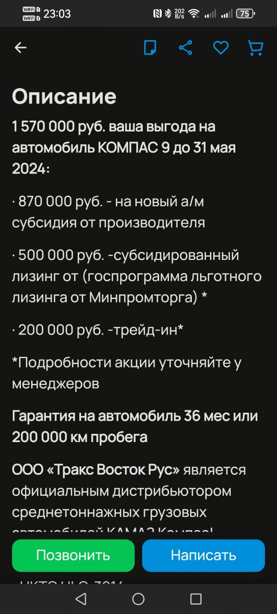

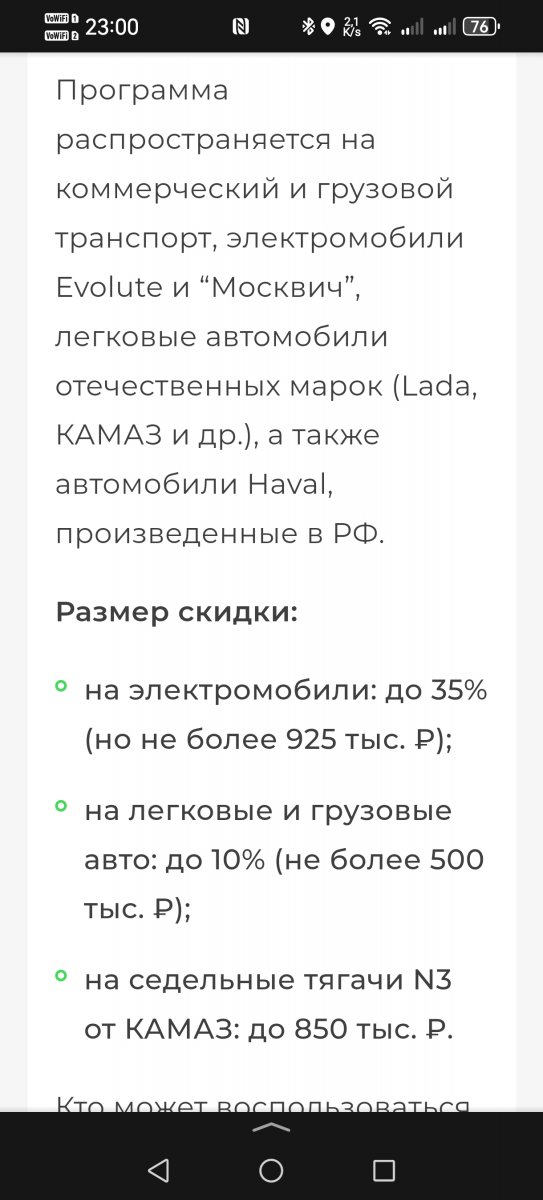

Андрюха73rus 1 071 Опубликовано 10 августа, 2024 Сейчас акция на них , по цене газели выходят 1 Поделиться сообщением Ссылка на сообщение Поделиться на другие сайты

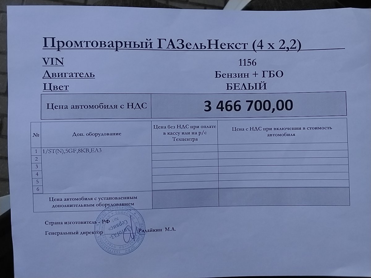

Bankir 690 Опубликовано 3 апреля, 2025 22 минуты назад, Alex030569 сказал: Кабина пластик,она не гниёт как на газели. По движку,сейчас все прошивается,там запас мощности просто огромен. По поводу пластика , я его на кабине в упор не видел . Повторюсь - сырой проект . На доработки уйдут годы и стоимость возрастет. По городу может быть аогда нибудь и будет конкурировать , но по области и россии - никогда . В 10.08.2024 в 08:20, Андрюха73rus сказал: Сейчас акция на них , по цене газели выходят И сколько сейчас стоит компас ? Сейчас , в данный момент пригнал некст фургон промтоварка , правда с УМЗ . И это еще без саидок Поделиться сообщением Ссылка на сообщение Поделиться на другие сайты
