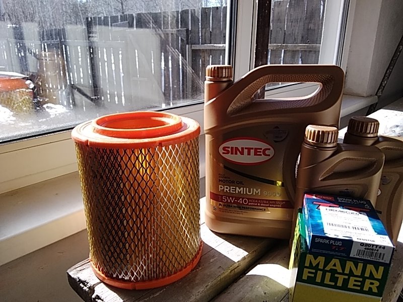

БРОДЯГА74 5 857 Опубликовано 30 марта, 2024 ТО 3000км 3 Поделиться сообщением Ссылка на сообщение Поделиться на другие сайты
Балаганов 711 Опубликовано 1 апреля, 2024 В 30.03.2024 в 10:32, БРОДЯГА74 сказал: ТО 3000км Как тебе масло, интервал замены? Поделиться сообщением Ссылка на сообщение Поделиться на другие сайты
БРОДЯГА74 5 857 Опубликовано 1 апреля, 2024 (изменено) 13 минут назад, Балаганов сказал: Как тебе масло, интервал замены? Уже с год на нем катаюсь, цена/качество...нормально, не Ликви конечно!)) Меняю через 10т Кстати с Маном что на фото беда, порвало его сегодня утром, давануло по завальцовке..не буду больше брать! Изменено 1 апреля, 2024 пользователем БРОДЯГА74 1 Поделиться сообщением Ссылка на сообщение Поделиться на другие сайты
B.V.A 4 684 Опубликовано 1 апреля, 2024 @БРОДЯГА74 Может Ман левый, ты проверял? Поделиться сообщением Ссылка на сообщение Поделиться на другие сайты
