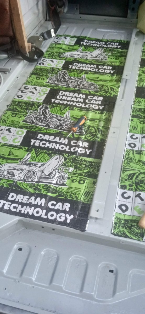

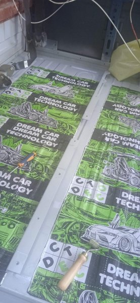

Я вот так делал снизу вибро 4 мм, потом шумо 7 мм, у меня полный привод, после шумоизоляции и замене переднего кардана на тирсан, подумал что мне машину подменили...
И родную шумоизоляции, я бы оторвал и выкинул, у меня она была проложена на голый метал потом покрашена, соответственно она отвалилась и это было единственное место где была ржавчина, машина 2008 г

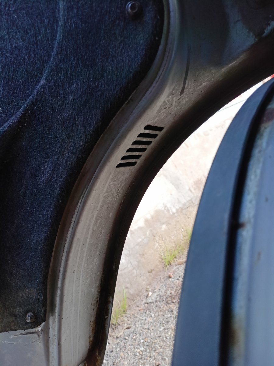

На старых кабинах нет вентиляции вообще
Как нет вентиляции? Решетка снизу двери отсутствует?
Если не будет вентиляции,стекла будут потеть при любой погоде.
Вот это правильно.А то большинство закатают виброизоляцией и думают все.

1 час назад, Alex030569 сказал:
Теоретически есть, ты видел какая там резинка, и сама решетка...поэтому она и не работает вообще!
Alex030569
2 часа назад, БРОДЯГА74 сказал:
Резинка это же клапан,препятствует обратному движению,задуванию через двери,когда стоишь.Такие клапан на всех машинах стоят.

БРОДЯГА74
Вы снимали эту резинку? Снимал, через неё воздух пройти не может, во первых сечение для прохода маленькое, во вторых упругость этой резинки не позволит.! В результате вентилируется только дверь, и то если снизу отверстия не забиты грязью...
И уж точно пространство между обшивкой и металлом не вентилируется.конденсат делает свое дело!
Ну нет,при чем тут дренажные отверстия в двери.Вентиояция будет работать не зависимо от этих отверстий внизу двери.Там же есть ещё одна одна решетка без клапана,только она уже находится за уплотнителем,т.е. снаружи.

1 минуту назад, Alex030569 сказал:
Вот она, и как она поможет в вентиляции остальноого пространства, например над лобовым стеклом?
А над лобовым и гниет потому что влага там скапливается, и ей некуда деватся..она там живет, и просачивается между сваркой!

В прямом смысле этого слова-поможет.Вентиляция это приток и отток воздуха.Приток у нас сделан через морду,а отток через решетки внизу двери,из двери уже через решетки на фото.Без этого ни как! Ещё раз,обязательное условие вентиляции это приток/отток!

На легковых такие же стоят,как у нас в дверях с резинками.Только у них они в багажнике находятся,воздух должен пройти,протянуть через весь салон.
БРОДЯГА74
2 минуты назад, Alex030569 сказал:
Чаще всего клапана там стоят под бампером задним с обоих сторон! И они даже близко не похожи на наш в двери, других у нас нет!
