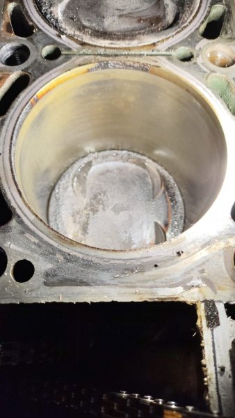

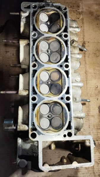

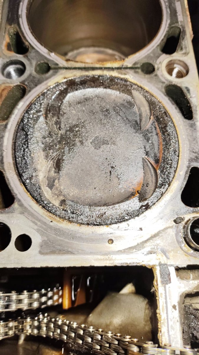

БРОДЯГА74 5 831 Опубликовано 6 января, 2025 (изменено) Причина жора масла оказалась в маслосьемных кольцах, они почему-то полностью утратили упругость... Даже не буду понимать почему, ставлю галочку, Костромские кольца сделаны из говнолина, ! Изменено 6 января, 2025 пользователем БРОДЯГА74 5 Поделиться сообщением Ссылка на сообщение Поделиться на другие сайты
Vovchikk 1 000 Опубликовано 6 января, 2025 9 часов назад, Alex030569 сказал: 13 часов назад, Vovchikk сказал: Он наверно имел ввиду, что не доливает. Я тоже не доливаю, но уровень немного уходит. Много зависит от самого масла. Я имел ввиду,что не уходит уровень,совсем не уходит. Я тебе верю. У меня на мазде до 200т.км. не уходил уровень, сейчас на филдере так же. На камне когда лил валволин синтетику тоже не уходил, а вот полусиньку даже доливал. Сейчас ЛМ 3-4 мм. за десятку уходит 1 час назад, БРОДЯГА74 сказал: Даже не буду понимать почему, ставлю галочку, Костромские кольца сделаны из говнолина, ! Не знаю. Я два УМЗ на Костроме собрал, всё было гуд. Поделиться сообщением Ссылка на сообщение Поделиться на другие сайты
БРОДЯГА74 5 831 Опубликовано 6 января, 2025 (изменено) 27 минут назад, Vovchikk сказал: Не знаю. Я два УМЗ на Костроме собрал, всё было гуд. Перед этим 2 капиталки на Костроме было, ходили нормально, тут вот и кончилась кострома! Поршни все нормально, компрессионные тоже ничего, Изменено 6 января, 2025 пользователем БРОДЯГА74 Поделиться сообщением Ссылка на сообщение Поделиться на другие сайты

Москаль 230 Опубликовано 6 января, 2025 В 04.01.2025 в 16:50, БРОДЯГА74 сказал: После капиталки движка прошла 51 т.км, жор масла так и не прекратился, пробовал Кератеком , ничего не помогло, а так же детонация! Короче снял башку, буду ставить новую (избавлюсь от детонации) но уверенно определить куда уходило по 250-300 гр за 1000км не могу ! Колпачки вроде не пропускали, шапки нет! Может кто по фото диагноз поставит, что за желтый налет на цилиндрах, масло было синтетика Синтек, это не масло жор, он просто сосет масло через вентиляцию картера так у всех 16 кл. ЗМЗ Поделиться сообщением Ссылка на сообщение Поделиться на другие сайты
Alex030569 7 017 Опубликовано 6 января, 2025 6 часов назад, БРОДЯГА74 сказал: Причина жора масла оказалась в маслосьемных кольцах, они почему-то полностью утратили упругость... Даже не буду понимать почему, ставлю галочку, Костромские кольца сделаны из говнолина, ! если маслосъёмные не держат,значит труба на глушителе в масле. Поделиться сообщением Ссылка на сообщение Поделиться на другие сайты
БРОДЯГА74 5 831 Опубликовано 6 января, 2025 (изменено) 41 минуту назад, Alex030569 сказал: если маслосъёмные не держат,значит труба на глушителе в масле. Она в любом случае будет в масле, если оно вылетает в трубу, хоть откуда... 3 часа назад, Москаль сказал: так у всех 16 кл. ЗМЗ Не у всех, сколько можно повторять, у меня никогда не кушала масло от замены до замены больше литра, поэтому утверждаю что не у ВСЕХ!!! Так же как с прорезями между цилиндров, нет там никаких проблем, нету!!! Но все в один голос шумят что это зло...!! Кто не знает пробег моего двигателя 1400000км, блок родной, хоть и в последнем размере! Изменено 6 января, 2025 пользователем БРОДЯГА74 1 Поделиться сообщением Ссылка на сообщение Поделиться на другие сайты
