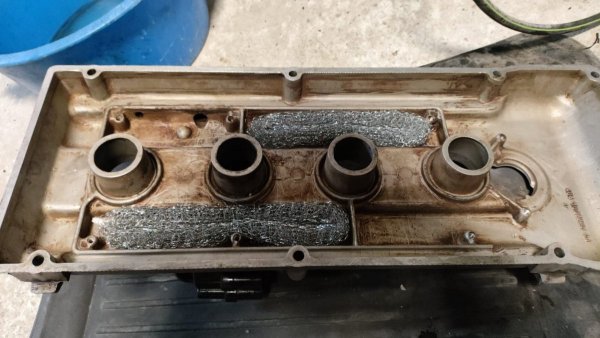

1473877493_WhatsAppImage2025-01-08at13_50_33.thumb.jpeg.e6480786e9a24bbfdc5b85cb8ac7a863.jpeg
Кто что скажет по этому поводу? Вроде не магнитится, возможно и нержавейка.
PanDiman
5 минут назад, БРОДЯГА74 сказал:
фильтр новой системы ?!
БРОДЯГА74
4 минуты назад, PanDiman сказал:
Инет советует, но много противоречий.может кто пробовал уже!
Это не фильтр, маслоуловитель...
Татарин
10 минут назад, БРОДЯГА74 сказал:
Они из ленты или проволоки?Проволочные ,ржавеют потихоньку.Из ленты, давно не сдаётся.
Думаешь маслоунос из уловителя? Подними тему "урна картерных газов"
БРОДЯГА74
1 минуту назад, Татарин сказал:
Дома есть и из ленты, эти из проволоки...Где лента у тебя не сдается? Так то не вижу ничего страшного, если это изделие не начнет разрушатся...
PanDiman
13 минут назад, БРОДЯГА74 сказал:
а для чего этот маслоуловитель ?
БРОДЯГА74
1 минуту назад, PanDiman сказал:
Что бы масло через сапун не улетало в трубу...
Татарин
17 минут назад, БРОДЯГА74 сказал:
Так для хознужд.От воды и до раствора лимонной кислоты.Сковородки кастрюли там всякие,включая куб перегонный.Этикетки от бутылок сдираю с щелочными растворами.
Ты тему-то про урну полистай.Многие фотки скорее всего слетели,но писанина-то осталась.Хорошая штука,что-бы движка своим-же "пердунцом"не дышал.:biggrin:
Москаль
37 минут назад, БРОДЯГА74 сказал:
ой, какая знакомая картина
тоже думал сработает
но потом поставил внешний масло уловитель и был доволен результатом
кстати на 4216 и cummins - это не больное место!
БРОДЯГА74
1 минуту назад, Москаль сказал:
ИИИИ сработала? Хуже не будет?
Татарин
8 минут назад, БРОДЯГА74 сказал:
Да,хуже не будет.Там видишь какая штука Андрей,там больше летит влаги.Особенно в холодную погоду.Если решишься урну поставить, сам всё увидишь.
БРОДЯГА74
10 минут назад, Татарин сказал:
Неее Эдик не решусь, не сторонник всяких приблуд непонятных, у меня все в том виде, каком придумали конструктора,..
aldar
не помогло это моему двигу..все равно масложор.да и в клапанной крышке манипуляции не помогли избавиться от масложора.
Татарин
29 минут назад, БРОДЯГА74 сказал:
Отчего?По сути это адсорбер.Холодильник(сухопарник) если угодно:biggrin:.В него собирается  вода и масло.Углеводороды проскочившие через кольца,опять поступают в камеру сгорания.
Вот французкие инженеры утверждают что при сжигании 5-6 литров бензина движка помимо всяких парниковых газов ,ещё и выплёвывает около литра воды.
yur98
В 08.01.2025 в 11:52, БРОДЯГА74 сказал:
Маслоуловитель от масложора.У меня он с 2007 года.Поставил и забыл.

GoldeN
В 08.01.2025 в 13:52, БРОДЯГА74 сказал:
Губки не пихал, лабиринт сам на крышке герметиком промазывали, уже на 10ке двигателей, везде стал меньше расход масла. И хочу на защитку куски стальных трубок приварить вместо родных резиновых, резиновые создают борт в нутри и масло стоит по уровень бортика в защитках. Щас очередной 409 собираю попробую так сделать.
