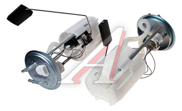

edcar 456 Опубликовано 22 ноября, 2013 ну не знам.зашли нормально,без особых усилий,не туже чем на родном. Это когда было ? Нынче видимо уже не то , что было раньше :) Ну дай бог, что он у тебя работать будет. У меня Саратовский отработал 1 год. Хорошо, хоть умерло все одновременно - и датчик уровня, и бензонасос. Купил в "педалях ГАЗ" нижнюю часть к своей старой "Калуге" и радуюсь. А сеточек в своё время накупил на 10 лет вперед. Хотелось бы конечно подольше :) Родной ( заводской ) такой же был . В продаже видов 8 имеется и все новые ! Как хочешь так и выбирай :) Цены : от 2300 до 3700 . Этот 3220 рупий ( или 2750 со скидкой ) Поделиться сообщением Ссылка на сообщение Поделиться на другие сайты
Gazecus59 633 Опубликовано 23 ноября, 2013 странно,у меня редукционный клапан еще стоит Поделиться сообщением Ссылка на сообщение Поделиться на другие сайты
edcar 456 Опубликовано 23 ноября, 2013 странно,у меня редукционный клапан еще стоит Всё в комплекте ! Просто композиция фото , не по фен шую :) Поделиться сообщением Ссылка на сообщение Поделиться на другие сайты

edcar 456 Опубликовано 26 ноября, 2013 Ах, ну да - время открытия форсунок намного больше. Чёрт - опять в магазин! Кто скажет - какой получше будет? С завода у меня модуль с Сименсом стоял - ооооооооочень надолго хватило. Наверное поздновато уже , но расскажу как я покупал . На прилавке было 5 производителей ( точно не помню какие ) . Спросил " ВОШь " , продован порылся в своём компе и говорит : Есть ещё ДВА производителя , на складе лежат ! Один из них УТЁС - БОШ . Взял его и ушёл . Вечером дома , дай думаю по рассматриваю и тут ОП ! Трубка капроновая с мотора , очень плохо насажена на выход ( в крышке ) Очень сильно оплавлена , до пузырей и сжалась на 2/3 от своего диаметра :( На утро обратно , поменяли без слов ! Кояск видно было не ура ! В этот же день ставил его , с родного ( типо заводского ) разъёмы снялись нормально . Зато поставить в УТЁСовский долго не удавалось :( Только с маслом пошли и при помощи спец инструмента ! После установки модуля и бака , оказалось не работает показометр . По итогу оказалось датчик на модуле , брак ! Снимал разъёмы через ОГРОМНЫЕ маты , думал оторву всё нафиг ! Вернулся в магаз , продован уже другой . Опять поковырялся в том же компе и тоже нашёл ( у себя там ) ещё ДВА производителя и то же на складе лежали :) Получается в продаже было 9 производителей ! А читая эту тему и зная что завод ставил до семи видов производителей модулей , как определить что лучше - это сплошная лотерея ! Поделиться сообщением Ссылка на сообщение Поделиться на другие сайты
Gazecus59 633 Опубликовано 28 ноября, 2013 Всё в комплекте ! Просто композиция фото , не по фен шую :) отличие от "оригинала" сразу заметно,в сравнении,клапан обратки-другой,выходы из модуля пластмасса(((расходник,т.к езжу на бензине-для меня ЭТА тема оч. актуальна,хомутик должен стоять на гофротрубке-выкинул,у вас его нет...я же пытался вам сказать..не надо целиком брать это девайс(((переплачиваете в 2-не,тем более на газу,режется желтый провод на бензонасос и на кнопку в салон,провод находится под главным сцепы 2 коробки,парни ездят до сих пор,одна аж 07 года-насос родной...извиняюсь за флуд,там е-2 Поделиться сообщением Ссылка на сообщение Поделиться на другие сайты
